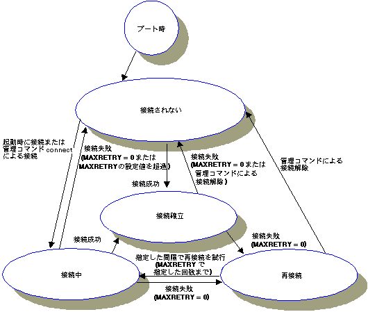

起動時に接続する (ON_STARTUP 方針)
接続方針が ON_STARTUP の場合、ドメイン・ゲートウェイは、ゲートウェイ・サーバの初期化時にリモート・ドメインへの接続を試みます。デフォルトでは、60 秒おきに、失敗した接続が再試行されるよう設定されています。RETRY_INTERVAL パラメータを使用して、再接続の間隔を変更することもできます。この方針では、Dynamic Status が呼び出されます。
CONNECTION_POLICY=ON_STARTUP
次の図は、ON_STARTUP が設定されている場合に、ゲートウェイによってどのように接続が確立されるかを示しています。
ON_STARTUP による接続

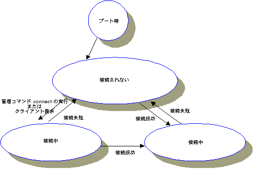

クライアントから要求されたときに接続する (ON_DEMAND 方針) 接続方針が ON_DEMAND の場合は、クライアントがリモート・サービスを要求したとき、または管理コマンド "connect" が実行されたとき、のいずれかの場合に接続が試行されます。CONNECTION_POLICY のデフォルト設定は、ON_DEMAND です。ON_DEMAND が接続方針として設定されていると、再接続は行われません。この方針では、Dynamic Status は呼び出されません。 次の図は、ON_DEMAND が設定されている場合に、ゲートウェイによってどのように接続が確立されるかを示しています。 ON_DEMAND による接続CONNECTION_POLICY=ON_DEMAND

再接続間隔を設定する (ON_STARTUP のみ) CONNECTION_POLICY パラメータに ON_STARTUP を設定すると、再接続間隔の設定機能が有効になります。この機能により、ドメイン・ゲートウェイからリモート・ドメインへの接続が失敗しても、自動的に再試行されます。管理者は、自動再接続の頻度を制御することができます。これは、ゲートウェイが次に再接続を行うまでの時間 (秒単位) を指定することによって実現できます。再接続間隔を指定するには、Domains コンフィギュレーション・ファイルの DM_LOCAL_DOMAINS セクションで RETRY_INTERVAL パラメータを設定します。 注記 指定できる値は 0 〜 2147483647 秒です。 接続方針が ON_STARTUP であり、RETRY_INTERVAL パラメータに値が指定されていない場合は、デフォルト値の 60 秒が使用されます。 接続方針が ON_STARTUP の場合に限り、RETRY_INTERVAL パラメータは有効になります。それ以外の接続方針 (ON_DEMAND および INCOMING_ONLY) では、再接続は行われません。 最大再接続回数を設定する MAXRETRY パラメータに値を割り当てることにより、接続の中止までにドメイン・ゲートウェイがリモート・ドメインへ再接続を試みる回数を指定することができます。最小値は 0 であり、最大値は、MAXLONG パラメータの値です。デフォルトでは最大値に設定されています。RETRY_INTERVAL=number_of_seconds
注記 RETRY_INTERVAL は、SCANUNIT の倍数に切り上げられます。
MAXRETRY パラメータは、接続方針が ON_STARTUP の場合のみ有効です。それ以外の接続方針 (ON_DEMAND および INCOMING_ONLY) では、再接続は行われません。
