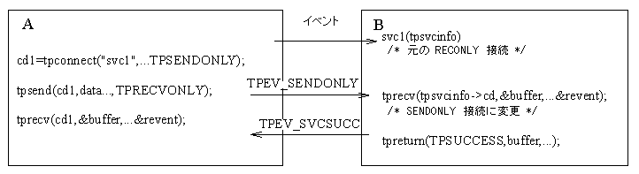

次の図は、正常に終了する A と B 間の単純な会話を示しています。
正常に終了する単純な会話
次の順序で処理が行われます。
  1. A は、TPSENDONLY フラグで TPCONNECT を呼び出して接続を設定します。このフ ラグは、B が会話の受信側であることを示します。
  2. A は TPRECVONLY フラグで TPSEND を呼び出して、接続の制御を B に移します。 その結果、TPEV_SENDONLY イベントが生成されます。
  3. B が次に TPRECV を呼び出すと TP-STATUS に TPEEVENT が設定されてます。 TPEVENT に TPEV_SENDONLY が返されて、制御が B に移ったことが示されます。
  4. B は、TPRETURN-VAL IN TPSVCRET に TPSUCCESS を設定して TPRETURN を呼び 出します。この呼び出しにより、A に対して TPEV_SVCSUCC イベントが生成さ れ、接続が正常に切断されます。
  5. A は、TPRECV を呼び出して、イベントが発生したことと会話が終了したことを 認識します。イベント TPEV_SVCFAIL が発生した場合でも、この TPRECV への呼 び出しでデータを受信できます。
注記 この例では、A はクライアントまたはサーバのどちらでもかまいませんが、B はサーバでなければなりません。
