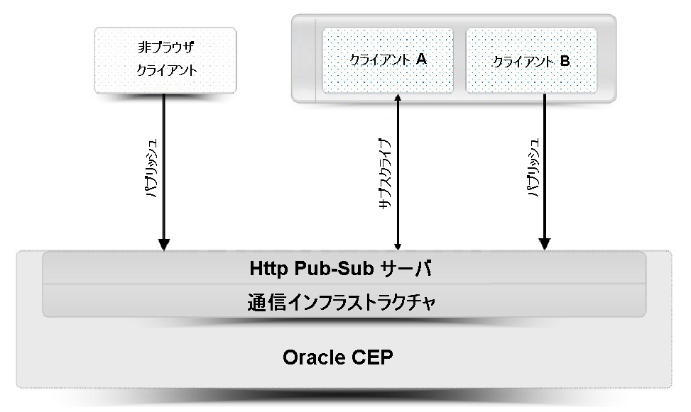

次の図は、Oracle CEP に含まれている pub-sub サーバの基本的なアーキテクチャについて説明しています。
図 11-1 Oracle CEP の HTTP パブリッシュ/サブスクライブ サーバ
