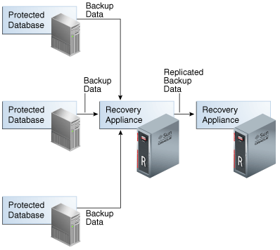

図9-1の単純なレプリケーション・トポロジでは、保護されたデータベースが、あるリカバリ・アプライアンスにバックアップを送信し、そのリカバリ・アプライアンスが他のリカバリ・アプライアンスにバックアップを渡します。このトポロジを一方向リカバリ・アプライアンス・レプリケーションと呼びます。1つめのリカバリ・アプライアンスはアップストリーム・リカバリ・アプライアンスで、2つめはダウンストリーム・リカバリ・アプライアンスです。
図9-1 単純なレプリケーション・トポロジ
図9-1の説明が続きます。
「図9-1 単純なレプリケーション・トポロジ」の説明

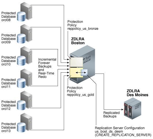

図9-2に、reppolicy_us_bronze保護ポリシー(orcl08、orcl09およびorcl10)に関連付けられている3つのデータベースと、reppolicy_us_gold保護ポリシー(orcl11、orcl12およびorcl13)に関連付けられている3つのデータベースを示します。reppolicy_us_goldのみがus_bost_ds_desmというレプリケーション・サーバー構成に関連付けられています。このトポロジでは、アップストリームZDLRA Bostonはreppolicy_us_goldポリシーによって保護されたデータベースのバックアップのみをダウンストリームZDLRA Des Moinesに転送します。

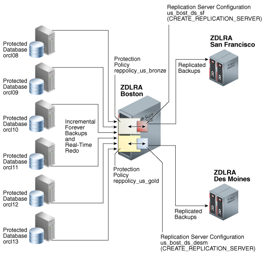

保護されたデータベースそれぞれに独自の保護ポリシーがあるため、各ポリシーを異なるレプリケーション・サーバー構成に関連付けることができます。たとえば、図9-3では、reppolicy_us_bronzeポリシーは、reppolicy_us_bronze (orcl08、orcl09およびorcl10)によって保護されたデータベースのバックアップをZDLRA San Franciscoというダウンストリーム・リカバリ・アプライアンスにレプリケートするレプリケーション・サーバー構成us_bost_ds_sfに関連付けられています。reppolicy_us_bronzeポリシーは、reppolicy_us_gold (orcl11、orcl12およびorcl13)によって保護されたデータベースのバックアップをZDLRA Des Moinesというダウンストリーム・リカバリ・アプライアンスにレプリケートするレプリケーション・サーバー構成us_bost_ds_desmに関連付けられています。

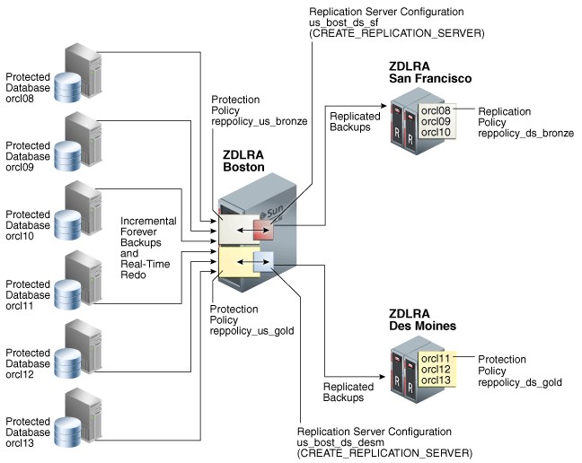

図9-4は、アップストリーム・リカバリ・アプライアンスのreppolicy_us_bronzeバックアップが、ZDLRA San Franciscoのreppolicy_ds_bronzeポリシーによって保護されていることを示しています。アップストリーム・リカバリ・アプライアンスのreppolicy_us_bronzeバックアップは、ZDLRA Des Moinesのreppolicy_ds_goldポリシーによって保護されています。

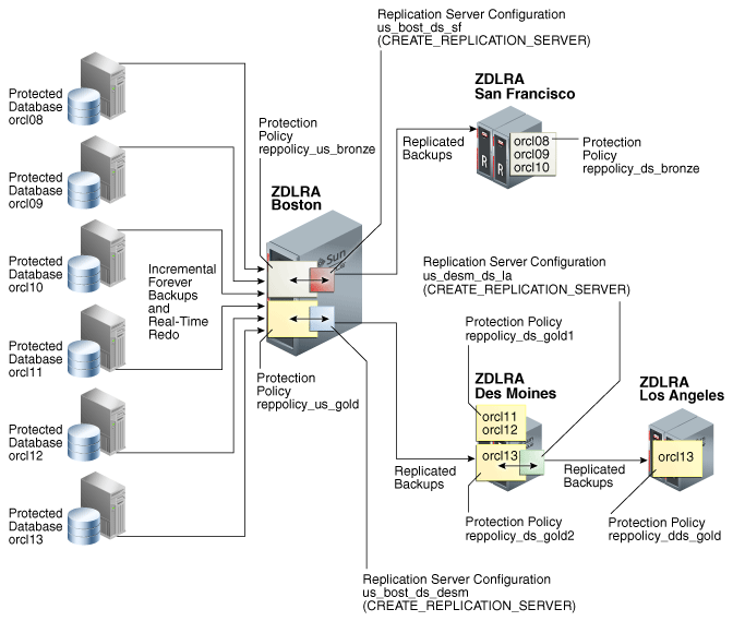

図9-5に、より複雑なトポロジを示します。データベースorcl11、orcl12およびorcl13は、最も遠いアップストリームであるZDLRA Bostonのreppolicy_us_gold保護ポリシーによって保護されています。reppolicy_us_goldポリシーはこれらのデータベースのバックアップを、すぐ下流のZDLRA Des Moinesにレプリケートします。ただし、ZDLRA Des Moinesには、データベースorcl11およびorcl12を保護するreppolicy_ds_gold1とデータベースorcl13のみを保護するreppolicy_ds_gold2の2つの別個の保護ポリシーがあります。
図9-5 各リカバリ・アプライアンスに異なる保護ポリシーがあるカスケード型レプリケーション
図9-5の説明が続きます。
「図9-5 各リカバリ・アプライアンスに異なる保護ポリシーがあるカスケード型レプリケーション」の説明
図9-5では、reppolicy_ds_gold2保護ポリシーはレプリケーション・サーバー構成us_desm_ds_laに関連付けられています。その後、ZDLRA Des Moinesはreppolicy_ds_gold2によって保護されている唯一のデータベースorcl13のバックアップを、最も遠いダウンストリーム・リカバリ・アプライアンスであるZDLRA Los Angelesにレプリケートします。ZDLRA Los Angelesにあるorcl13のバックアップは、reppolicy_dds_goldポリシーによって保護されています。3つ以上のリカバリ・アプライアンスがチェーンにリンクされているこの構成を、カスケード型レプリケーションと呼びます。

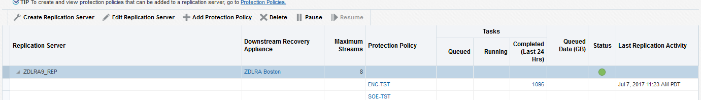

    前述の例で、ZDLRA9_REPというレプリケーション・サーバーはすでに構成されています。「ステータス」列に使用可能であることが示されます。
関連項目:
レプリケーション・ページの詳細は、Cloud Controlのヘルプを参照してください。

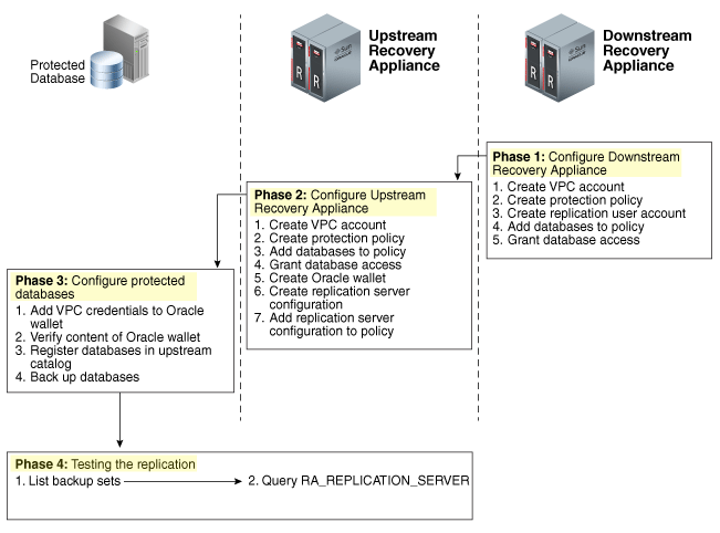

リカバリ・アプライアンス・レプリケーションを構成するための基本的なタスク

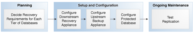

図9-7に、レプリケーションを構成するための基本的なワークフローを示します。「リカバリ・アプライアンスの計画」で、データベースの各サービス層のリカバリ要件を決定するワークフロー内のステージについて説明しています。
図9-7 レプリケーションのワークフロー
図9-7の説明が続きます。
「図9-7 レプリケーションのワークフロー」の説明
構成は、Cloud Controlまたはコマンドライン・インタフェースのどちらかを使用して実行できます。ステップがあまり複雑でないため、Cloud Controlを使用することをお薦めします。

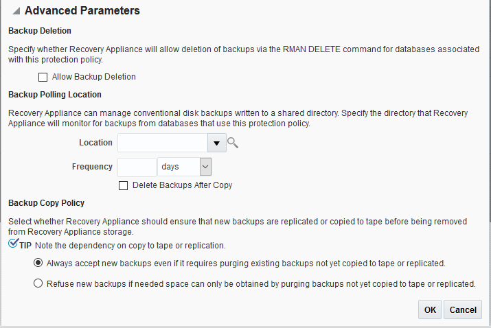

    図9-10 保護ポリシー詳細パラメータ
    図9-10の説明が続きます。
    「図9-10保護ポリシー詳細パラメータ」の説明
    この例では、reppolicy_ds_goldというポリシーを作成します。

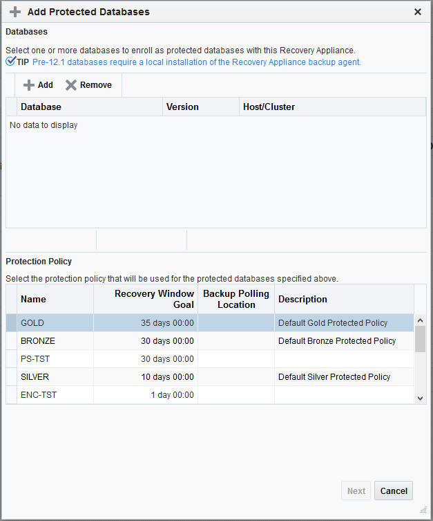

  3. 「Cloud Controlを使用した保護されたデータベースの登録」に説明されているとおりに、データベースを追加し、ダウンストリーム・リカバリ・アプライアンス上のレプリケーション・ユーザー・アカウントへのアクセス権を付与します。
    ノート:
    ダウンストリーム・リカバリ・カタログで保護されたデータベースに対してREGISTER DATABASEコマンドを実行する必要はありません(これは登録の最終ステップです)。
    図9-11 保護されたデータベースの追加ページ
    図9-11の説明が続きます。
    「図9-11 保護されたデータベースの追加ページ」の説明
    この例では、保護されたデータベースorcl11とorcl12を追加し、これらのデータベースにrepuser_from_bostonアクセスを付与します。

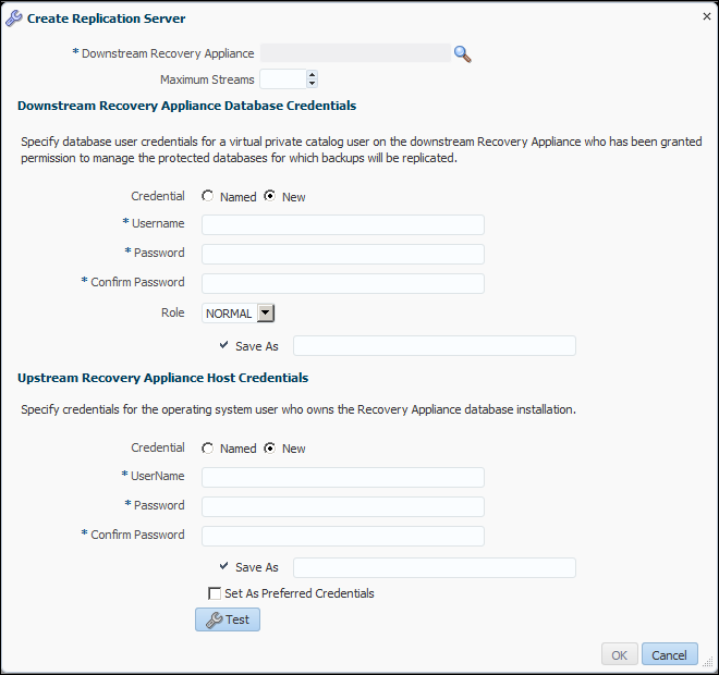

  9. レプリケーション・サーバーの作成をクリックします。
    注意:
    ダウンストリーム・リカバリ・アプライアンスで保護ポリシーにデータベースを追加してデータベース・アクセスを付与する前に、アップストリーム・リカバリ・アプライアンスでレプリケーション・サーバーを作成すると、レプリケーションは機能しません。
    レプリケーション・サーバーの作成ページが表示されます。
    図9-12 レプリケーション・サーバーの作成ページ
    図9-12の説明が続きます。
    「図9-12 レプリケーション・サーバーの作成ページ」の説明
  10. 次のように値を入力して、「OK」をクリックします。
    • 「ダウンストリーム・リカバリ・アプライアンス」フィールドで拡大鏡をクリックし、検出されたターゲットのリストからダウンストリーム・ロールで構成するリカバリ・アプライアンスを選択します。
      たとえば、ZDLRA Des Moinesを選択します。
    • 「ダウンストリーム・リカバリ・アプライアンス・データベース資格証明」セクションで、ダウンストリーム・リカバリ・アプライアンス上の仮想プライベート・カタログ・アカウントの資格証明を指定します。
      ノート:
      このカタログ・アカウントには、レプリケートされたバックアップをダウンストリーム・リカバリ・アプライアンス上で管理する権限が付与されている必要があります。「仮想プライベート・カタログ・アカウントの作成」を参照してください。
      たとえば、vpc_des_moines1と入力します。
    • 「アップストリーム・リカバリ・アプライアンス・ホスト資格証明」セクションで、アップストリーム・リカバリ・アプライアンスのデータベース・インストールを所有するオペレーティング・システム・ユーザーの資格証明を指定します。

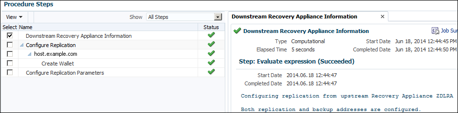

    ジョブ発行IDを示す情報メッセージが表示されます。
  11. ジョブ・レポートを表示するには、ジョブ発行IDをクリックします。
    プロシージャ・アクティビティ・ページが表示されます。
  12. 「プロシージャ・ステップ」セクションで、詳細情報を取得するいずれかまたは全部のステップを選択します。
    図9-13に、ダウンストリーム・リカバリ・アプライアンス情報ステップが選択されたプロシージャ・ステップ・ページのスニペットを示します。

DBMS_RAを使用したリカバリ・アプライアンスでのレプリケーションの構成
この項では、コマンドライン・ツールを使用してレプリケーションを構成する方法について説明します。基本的なワークフローは次のとおりです。
  1. 「DBMS_RAを使用したダウンストリーム・リカバリ・アプライアンスでのレプリケーションの構成」の説明に従って、ダウンストリーム・リカバリ・アプライアンスを構成します。
  2. 「DBMS_RAを使用したアップストリーム・リカバリ・アプライアンスでのレプリケーションの構成」の説明に従って、アップストリーム・リカバリ・アプライアンスを構成します。
  3. 「リカバリ・アプライアンス・レプリケーションのための保護されたデータベースの構成」に説明されているとおりに、レプリケーションに関与する保護されたデータベースを構成します。
  4. 「リカバリ・アプライアンスのレプリケーション・サーバー構成のテスト」に説明されているとおりに、レプリケーションをテストします。
図9-14は、構成フェーズを図示したものです。
図9-14 レプリケーションの手動構成の概要
図9-14の説明が続きます。
「図9-14 レプリケーションの手動構成の概要」の説明
この項では、アップストリーム・リカバリ・アプライアンスの構成方法について説明します。この項では、「DBMS_RAを使用したダウンストリーム・リカバリ・アプライアンスでのレプリケーションの構成」のステップが完了したと想定します。
レプリケーション・スキーマに関わる保護されたデータベースごとに、次のプロシージャを使用して、アップストリーム・リカバリ・アプライアンスからすべてのダウンストリーム・リカバリ・アプライアンスへのレプリケーションをテストします。このプロシージャを繰り返して、複雑なレプリケーション・トポロジの各レプリケーション・パスをテストします。

  3. SQL*PlusまたはSQL Developerで、RASYSとしてアップストリーム・リカバリ・アプライアンスに接続します。
  4. アップストリーム・リカバリ・アプライアンスのレプリケーション・ステータスが正しいことを確認します。
    たとえば、RA_REPLICATION_SERVERを問い合せて、「タスク6: アップストリーム・リカバリ・アプライアンスでのレプリケーション・サーバー構成の作成」で作成したレプリケーション・サーバー構成のRUNNINGの状態を確認します。
    SELECT REPLICATION_SERVER_NAME AS "RS_NAME",
           REPLICATION_SERVER_STATE AS "RS_STATE",
    FROM   RA_REPLICATION_SERVER;
    RS_NAME         RS_STATE
    ZDLRADSM_REP RUNNING
    前述のすべてのテストで予期した結果が出た場合、アップストリーム・リカバリ・アプライアンスはこの保護されたデータベースのバックアップを正常にレプリケートしています。
