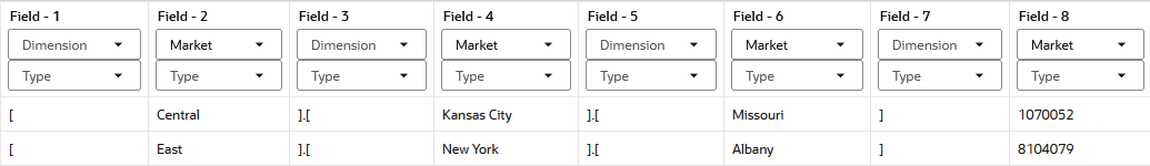

  6. 「作成」→「静的値による」を4回使用して、次のテキスト要素ごとに1つのフィールドを作成します:
  7. 「移動」操作を使用して、フィールドを次の順に移動します。

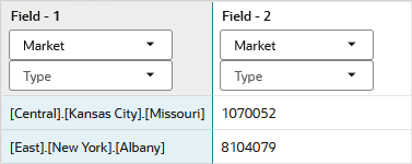

    ディメンション構築ルールの静的フィールド値。フィールド1:
  8. 「結合」操作を使用して、要素を2つのフィールドにします:

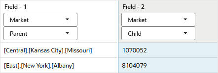

  9. フィールド・タイプを設定します。
    ディメンション構築ルールで行われるフィールドの選択は、フィールド1: 「市場」→「親」です。フィールド2: 「市場」→「子」
