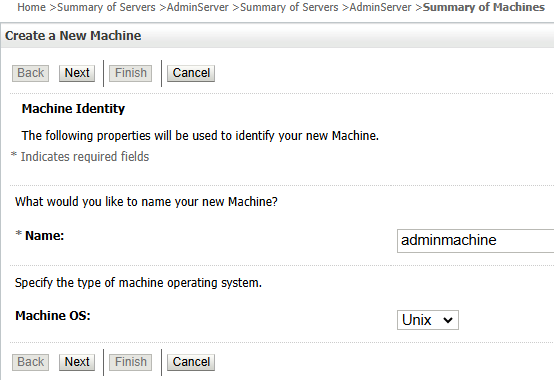

  13. 「ロックして編集」をクリックし、「新規」をクリックしてadminmachineという名前の新しいマシンを追加します。「マシンのOS」を「Unix」に設定し、「次」をクリックします。
    WebLogicコンソールの「新しいマシンの作成」ワークフローの「マシン・アイデンティティ」セクション

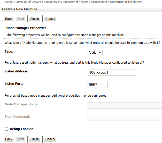

  14. ノード・マネージャの「タイプ」をSSLに設定し、「リスニング・アドレス」を仮想IP (VIP)アドレスに設定して、ポートを9557に設定します。「終了」をクリックします。
    WebLogicコンソールの「新しいマシンの作成」ワークフローの「ノード・マネージャのプロパティ」セクション

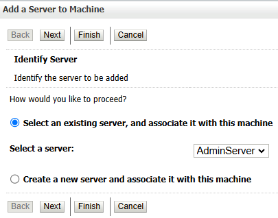

  16. 「追加」をクリックし、「AdminServer」を選択して「終了」をクリックします。
    WebLogicコンソールの「マシンにサーバーを追加」ダイアログ
