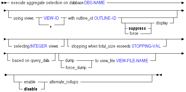

MaxL execute aggregate selectionを使用すると、次の方法でASO集約ビュー(後続の集計約用)を選択できます。
execute aggregate selection … using views … with outline_ID …
事前選択済のビューIDに基づいてビューが選択されます。ビューIDは、文の前回の実行から取得されます。
execute aggregate selection … using views … with outline_ID … force display
事前選択済のビューID自体を含めて、事前選択済のビューIDに基づいてビューが選択されます。
execute aggregate selection … using views … with outline_ID … suppress display
事前選択済のビューID自体はスキップして、事前選択済のビューIDに基づいてビューが選択されます。これは、suppressキーワードが省略されている場合でも、デフォルトの動作です。
execute aggregate selection … selecting INTEGER views
INTEGERで指定されたビューの数がexecute aggregate selection文によって返されたデフォルト・ビューの推奨数より多いか、同じか、少ないかに基づいて、ビューの数を選択します。デフォルトでは、Essbaseはデフォルト・ビューの推奨数を特定します。

execute aggregate selection … stopping when total_size exceeds STOPPING-VAL
集約されていない入力(レベル0)値のサイズの回数に対する係数としてストレージの停止値が指定されて、ビューが選択されます。たとえば、停止値が1.5の場合、ビューの選択時に、集約の結果として50%以下までのキューブの成長が許可されることを意味します。
execute aggregate selection … based on query_data
以前に収集された問合せトラッキング・データに基づいてビューが選択されます。問合せトラッキングをすでに有効にしている必要があります。問合せ追跡を有効にした後、問合せデータに基づいて集約選択を実行する前に、十分な時間を取ってユーザー・データ取得パターンを収集できるようにします。

execute aggregate selection … dump to view_file
ビュー選択が集約スクリプトに保存されます。指定したスクリプト名がすでに存在する場合は、エラーが返されます。既存のスクリプトを上書きする場合は、force_dumpキーワードを使用します。
集約スクリプトには、集約ビューの選択中に導出された情報が含まれます。集約スクリプトを実行して、異なる時点の集約を生成できます。たとえば、 execute aggregate build on database <dbs-name> using view_file <view-file-name>です。
execute aggregate selection … force_dump to view_file
ビュー選択が集約スクリプトに保存されます。すでに存在するスクリプト名を指定した場合、force_dumpキーワードがあるため上書きされます。
execute aggregate selection … enable|disable alternate_rollups
有効にすると、(デフォルト・レベルの使用の)セカンダリ階層がビュー選択で考慮されます。デフォルト: 無効(セカンダリ階層は考慮されない)。
