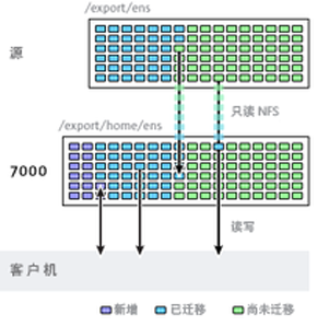

影子迁移需要使用插入,但是已集成到设备中,因此不需要单独的物理机。当创建文件系统后,它们可以选择在本地或在 NFS 上充当现有目录的“影子”。在这种方案中,将一次性调度好停机时间,让源设备 X 进入只读模式,并创建设置了影子属性的共享资源,而客户机将更新为指向设备上的新共享资源。然后,客户机可以以读写模式访问该设备。
图 25  影子迁移
image:影子迁移图
在设置了影子属性后,数据将在后台从源设备本地透明地进行迁移。如果客户机请求访问某个尚未迁移的文件,源设备会自动将该文件迁移到本地服务器,然后响应请求。对于某些客户机请求,这会产生一些初始延迟,但文件一旦迁移完毕,所有访问都可在设备本地完成,从而能完全发挥设备本身的性能。当文件系统的当前工作集远远小于总数据大小时,就经常出现这种情况,因此一旦将工作集迁移完毕,无论源上的总数据大小如何,都不会感觉到对性能造成影响。
