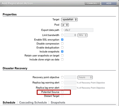

创建多目标反转组
  1. 配置潜在源。
    可以在项目级复制操作上配置潜在源,如以下 BUI 图中所示。
    对复制操作的配置更改作为复制更新的一部分进行传播。无法保证此类配置更改将同时传送到多目标组的所有成员。
    image:图中显示在 BUI 中配置潜在源

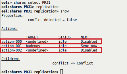

    使用 CLI 查看源上已取消绑定的操作
    1. 选择适当的项目。
    2. 转到该项目的 replication 子节点下。
    3. 使用 show 命令显示操作,如下图中所示。已取消绑定的操作具有 <undefined> 目标。
    image:图中显示在 CLI 中查看源上已取消绑定的操作

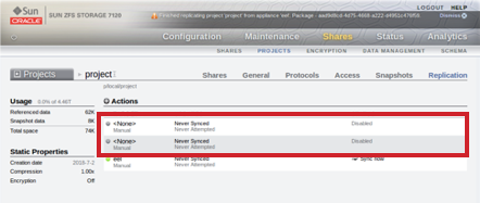

    使用 BUI 查看源上已取消绑定的操作
    1. 选择适当的项目。
    2. 单击 Replication(复制)。
    3. 已取消绑定的操作具有未定义的目标 (<None>)。

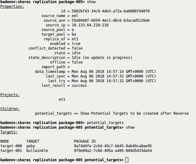

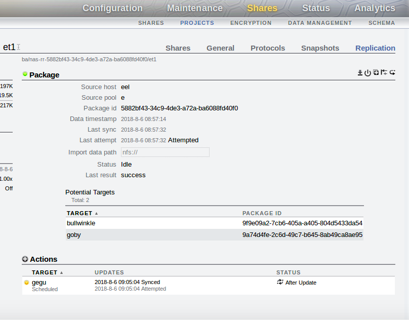

监视潜在目标
潜在源上的复制数据包显示潜在目标列表。在反转过程中,除了创建复制回原始源的操作外,还将创建要对潜在目标执行的操作。该列表包含对应目标的目标名称(或 IP 地址)和数据包 ID。
可以监视潜在目标,如以下 CLI 图中所示。
image:图中显示在 CLI 中监视潜在目标
可以监视潜在目标,如以下 BUI 图中所示。
image:图中显示在 BUI 中监视潜在目标

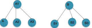

冲突检测和解决
在以下多目标反转组图中,A 是组中的源。
image:图中显示以 A 作为组源的多目标反转组
在任何时候,一个多目标反转组中应该只存在一个源。存在多个源时,可能会发生冲突,如在以下情形中所示。
  • 由于在两个或更多从同一复制源接收更新的潜在源上执行反转时出现管理错误。
  • 存在网络分段时,管理员可能会选择创建多个多目标反转段,每个段都有自己的源。从此类网络分段恢复后,每个多目标反转段的源都会尝试向彼此发送更新,这会导致发生冲突。
如下图中所示,现在有两个源:A1 和 B。
image:图中显示两个源:A1 和 B

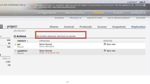

在源和目标上检测冲突
  1. 如下图中所示,当两个或更多源尝试向同一目标发送更新时,在目标上检测到冲突。在此情形下,来自一个源的更新将成功,并且该源将能够继续向目标发送成功的更新。来自其他源的更新将失败并显示特定警报,并且目标将显示冲突通知,以提示管理员通过选择正确源来解决冲突。解决了冲突后,目标将接收来自管理员设置的源的更新。但是,如果不正确的源继续发送更新,将在不正确的源上引发新警报,并在目标上再次引发冲突解决通知。
    image:图中显示在目标上检测到冲突
  2. 当一个组中的源(节点 B)向另一个组中的源(节点 A1)发送更新时,检测到冲突,如下图中所示。发送节点(节点 B)上的更新将失败并显示警报,并且接收更新的源(节点 A1)将显示冲突通知,以提示管理员通过选择正确源来解决冲突。解决了冲突后,不正确的源将在下次更新时将其项目转换为数据包,并且因此变为目标。
    image:图中显示一个组中的源向另一个组中的源发送更新时检测到冲突

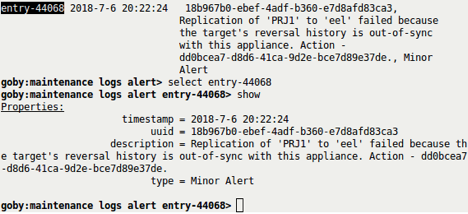

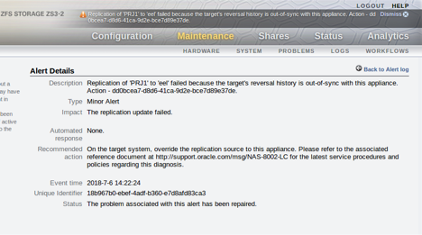

    在导致发生冲突的源上引发的 CLI 警报示例:
    image:图中显示 CLI 中在导致发生冲突的源上引发的警报
    在导致发生冲突的源上引发的 BUI 警报示例:
    image:图中显示 BUI 中在导致发生冲突的源上引发的警报

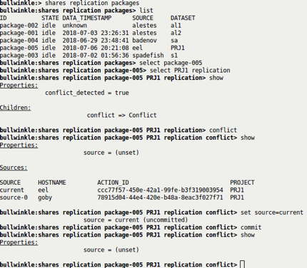

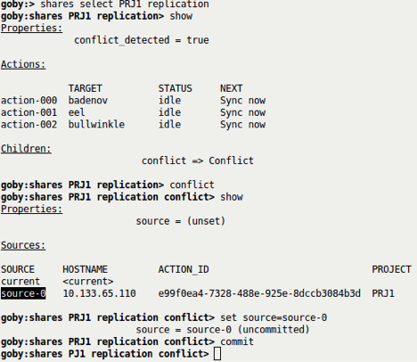

目标:使用 CLI 解决冲突
  1. 选择适当的复制数据包,转到项目下,然后选择replication。
  2. 检查 conflict_detected 属性值。如果它为 true,则指示检测到冲突。
  3. 转到子节点 conflict 下,通过将 source 属性值设置为正确源来解决冲突,如下图中所示。
    image:图中显示使用 CLI 解决冲突(目标)

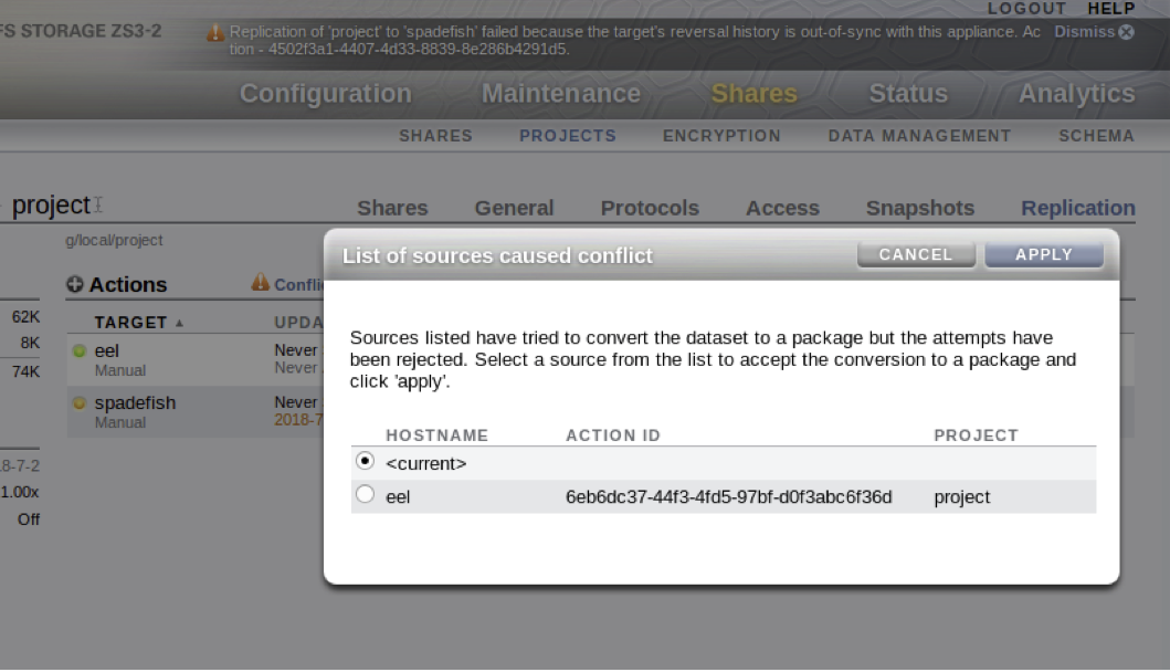

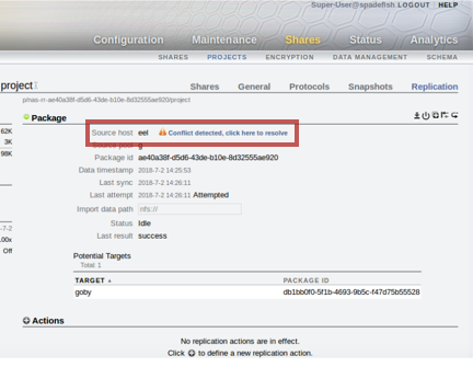

目标:使用 BUI 解决冲突
  1. 选择复制数据包。
    应该会显示冲突通知,如下图中所示。
    image:图中显示 BUI 中的冲突通知(目标)
  3. 单击冲突通知以打开复制冲突解决方案对话框,如下图中所示。
    image:图中显示 BUI 中的复制冲突解决方案对话框(目标)
  4. 选择正确源,然后单击 APPLY(应用)。
    现在,来自该源的更新将成功。
源:使用 CLI 解决冲突
  1. 选择未正确反转的项目。
  2. 转到该项目的子节点 replication 下。
  3. 检查 conflict_detected 属性值。如果它为 true,则指示检测到冲突。
  4. 转到子节点 conflict 下,通过将 source 属性值设置为正确源来解决冲突,如下图中所示。
    在此之后,来自所选源的更新将使项目转换为复制数据包。
    image:图中显示使用 CLI 解决冲突(源)

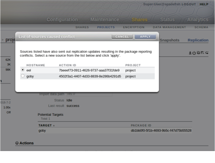

源:使用 BUI 解决冲突
  1. 在不正确的源上,选择非预期反转创建的项目。
    应该会显示冲突通知,如下图中所示。
    image:图中显示 BUI 中的冲突通知(源)
    image:图中显示 BUI 中的复制冲突解决方案对话框(源)
    来自该源的第一个更新会将项目转换为复制数据包,并且来自该源的更新应该会成功。
