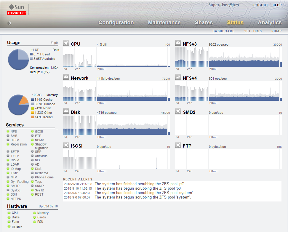

状态显示板
此显示板汇总了设备状态。
image:状态显示板
状态显示板提供了浏览器用户界面 (browser user interface, BUI) 的所有主屏幕的链接。此显示板上有超过 100 个可见项目,它们链接到鼠标指针悬停时显示的边框或突出显示文本所指示的关联 BUI 屏幕。以下几部分对此显示板的各个区域进行了详细介绍。

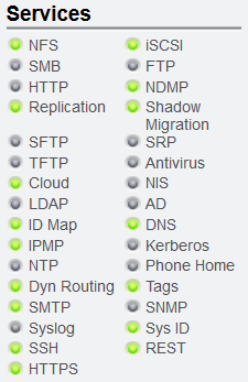

服务显示板
此显示板的 "Services"(服务)区域显示设备上服务的状态,并使用一个指示灯图标显示每项服务的状态。
image:服务显示板
大多数服务都将显示绿色,指示服务处于联机状态;或者显示灰色,指示服务已禁用。有关所有可能状态和图标颜色的参考信息,请参见浏览器用户界面 (Browser User Interface, BUI)。
要转到关联的配置屏幕,请单击服务名称。"Properties"(属性)屏幕随即显示,并提供可配置的字段、重新启动、启用和禁用图标,以及该服务关联的 "Logs"(日志)屏幕的链接。
