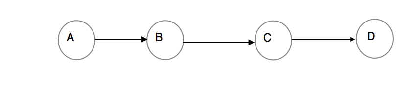

以下级联复制示例包含源节点 A,在此节点的一个项目上设置了一个操作,以将其复制到节点 B 上的一个数据包。接着,节点 B 上创建了一个操作,以将此数据包复制到节点 C 上的另一个数据包,节点 C 中在此数据包上设置了一个操作,以将其复制到节点 D 上的一个数据包。这样,节点 B 和节点 C 就将副本从节点 A 级联到节点 D,如下图中所示。

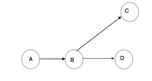

        如下图中所示,源节点 A 的一个项目上设置了一个操作,以将其复制到节点 B 上的一个数据包。接着,节点 B 上创建了多个操作,以将此数据包复制到节点 C 和节点 D。这样,节点 B 就将副本从节点 A 级联到节点 C 和节点 D。

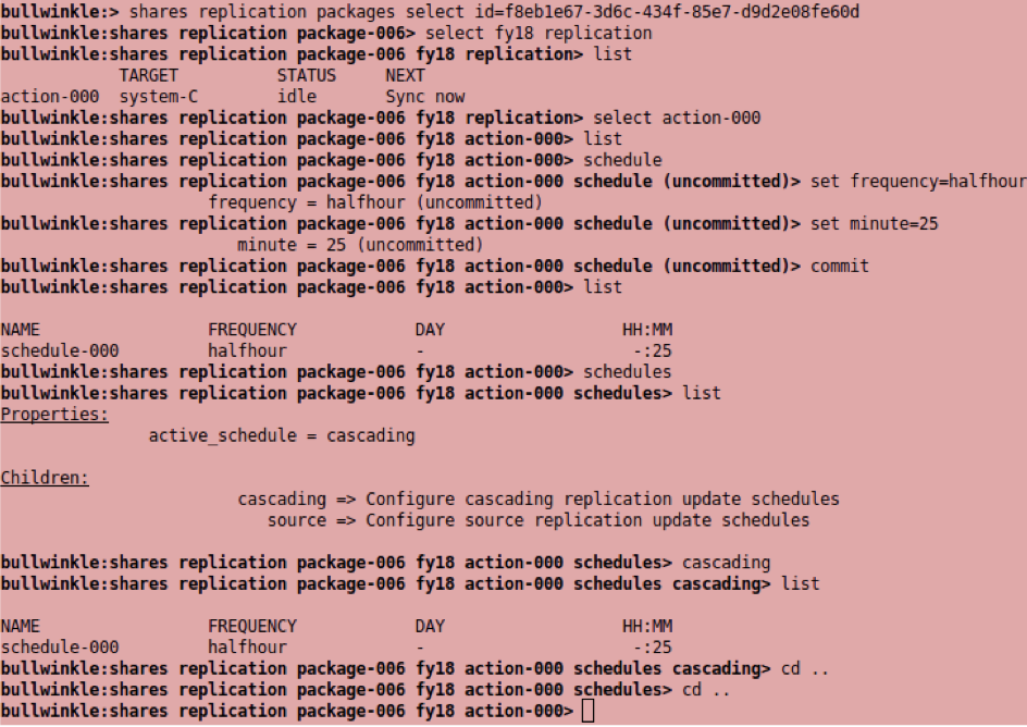

        每个操作有两个调度表:
配置为项目的一部分的操作上的调度表称为源调度表。
配置为数据包的一部分的操作上的调度表称为级联调度表。
下图显示了如何使用 CLI 在复制操作上配置新级联调度表。
        下图显示了如何使用 BUI 在复制操作上配置新级联调度表。

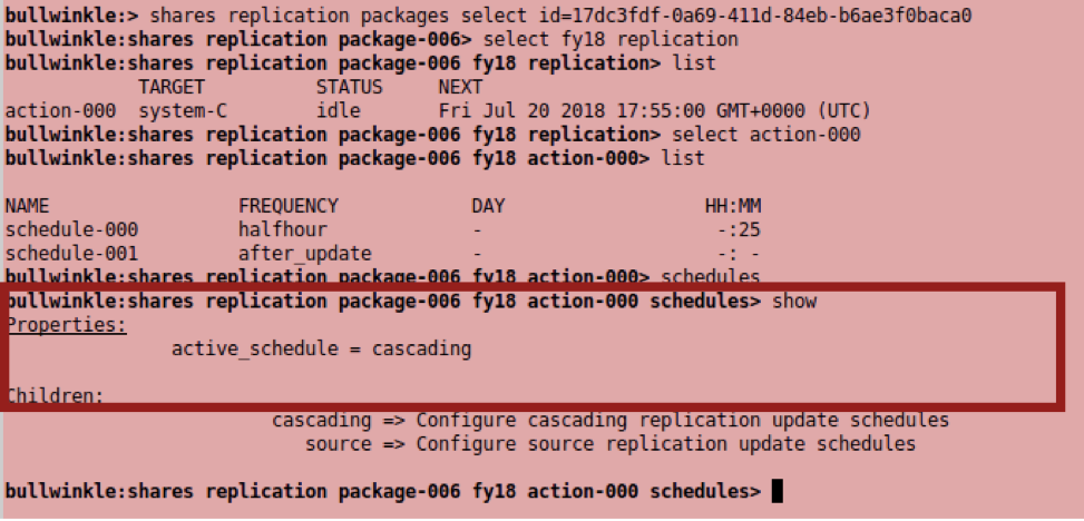

        可以随时配置这两个调度表,但只有一个调度表生效,具体取决于配置操作的位置。如果由于复制反转或转换导致复制拓扑发生变化,则生效的调度表可能会变化。例如,在复制数据包上执行反转后,在反转的数据包中配置的操作现在配置在项目中,因此它们的源调度表变为有效。同样,在项目上执行复制转换后,过去在项目下配置的操作现在配置在数据包中,因此它们的级联调度表将有效。
下图显示了如何使用 CLI 查看生效的调度表。

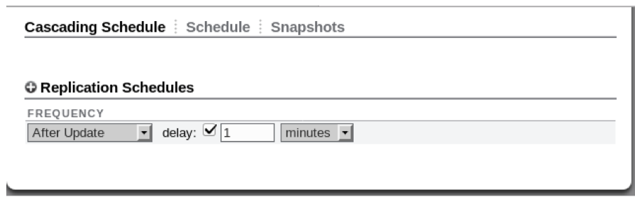

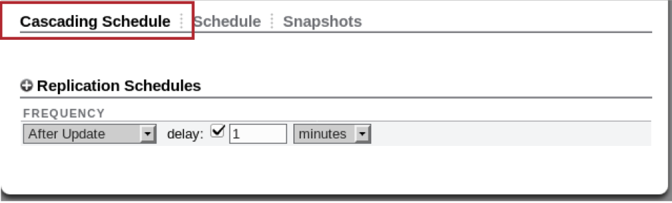

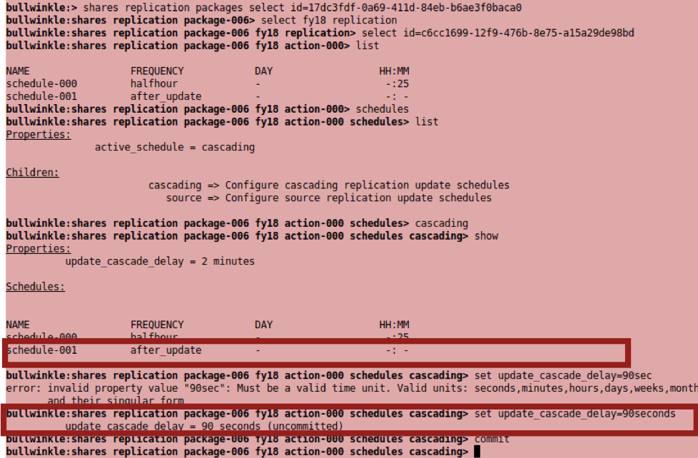

after_update 选项可用于级联调度表。设置此项后,将仅在传入更新完成后启动更新。
可以使用 update_cascade_delay 属性指定传入复制更新完成与传出级联更新启动之间的延迟。仅在选择了 after_update 选项时,此属性才有效。
可以按下图所示配置 after_update 选项和 update_cascade_delay 属性。

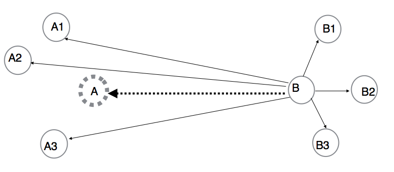

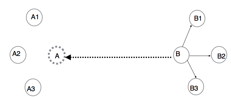

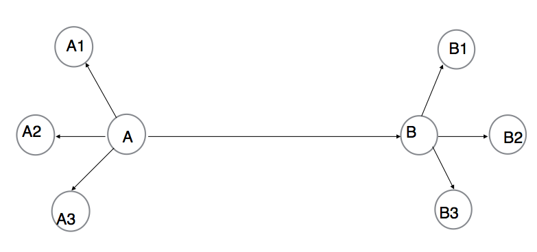

未设置 distant_target 属性且不存在任何多目标反转设置时。在这种情况下,在目标上执行反转时,并非所有操作都将保留。有关更多信息,请参见多目标反转。如下图中所示,节点 A 和 B 不存在远距离目标关系,节点 B 也未配置为潜在源(操作 AB:potential_source=false、distant_target=false)。
                当 A 发生故障并在 B 上执行反转时,不会创建要对 A{1..3} 执行的操作,如下图中所示。

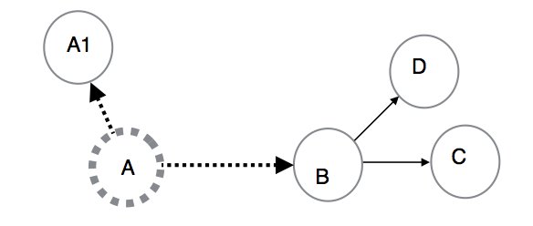

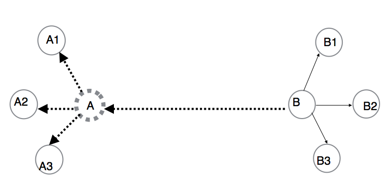

            未设置 distant_target 属性但存在多目标反转设置时。在这种情况下,在潜在源上执行反转时,将创建要对多目标反转组中所有目标执行的操作。不存在远距离目标关系,因此在本地目标和远距离目标之间没有区别。节点 A 是源,节点 B 是潜在源,如下图中所示。节点 A 和 B 不存在远距离目标关系(操作 AB:potential_source=true、distant_target=false)。
                但是,当节点 A 发生故障并且在执行反转后节点 B 作为新源时,将创建要对 A{1..3} 执行的操作,如下图中所示。

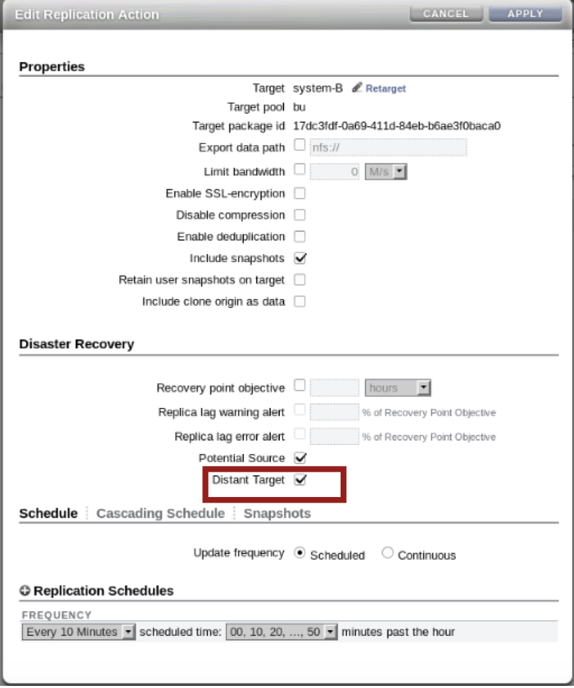

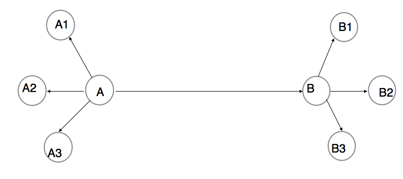

            设置了 distant_target 属性且存在多目标反转设置时。在这种情况下,在潜在源上执行反转时,不会创建要对远距离源本地的目标执行的操作。节点 A 是源,节点 B 是潜在源,如下图中所示。节点 A 和 B 存在远距离目标关系(操作 AB:potential_source=true、distant_target=true)。
                节点 A 发生故障并在节点 B 上执行反转后,节点 B 变为新源。但是,由于 A 和 B 之间存在远距离目标关系,因此不会创建要对 A{1..3} 执行的操作。在 A 恢复后,它将其数据包级联到 A{1..3}。

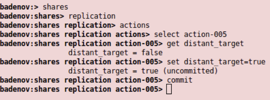

            下图显示了如何使用 CLI 配置远距离目标。
        下图显示了如何使用 BUI 配置远距离目标。

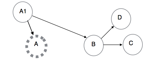

如下图中所示,A 是源,A1 是潜在源。A 复制到 A1 和 B。接着,B 复制到 C 和 D,源 A 发生故障。
        如下图中所示,在 A1 上执行反转后,它复制到 A(当 A 恢复时)和 B(它接着继续向 C 和 D 发送更新)。

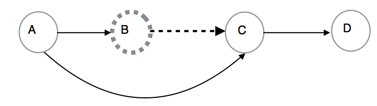

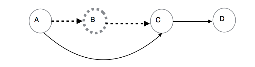

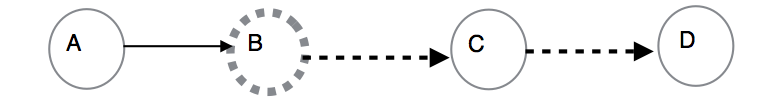

此故障情形属于级联链中的中间节点发生故障。要从此情形恢复,可以通过执行以下重定目标过程来实现。如下图中所示,级联链中的中间节点 B 发生故障。
        如下图中所示,在应用重定目标/绕过过程后,源 A 绕过故障节点 B 并继续向节点 C 发送更新,节点 C 接着向节点 D 发送更新。
        如下图中所示,当 B 恢复后,A 与 B 之间的操作会恢复,而 B 与 C 之间的操作仍被绕过。

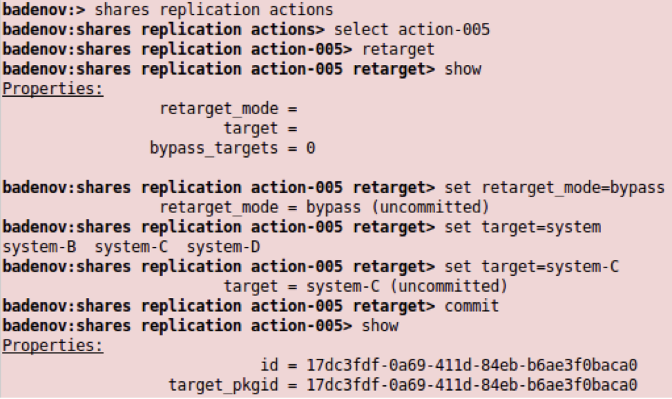

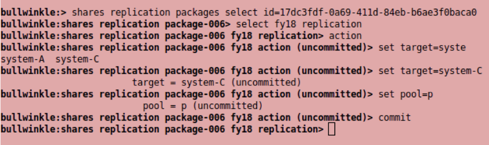

        使用 CLI 绕过故障节点:
选择要对源上故障节点执行的操作。
输入 retarget。
将 retarget_mode 属性设置为 bypass。
设置要作为绕过目标的目标,如下图中所示。

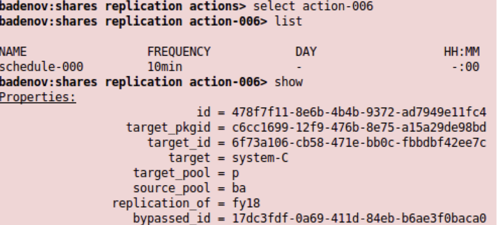

            可以使用绕过操作中所示的 bypassed_id 属性来选择在故障节点恢复后用于执行重定目标恢复的原始操作。可以查看生成的 bypassed_id,如下图中所示。

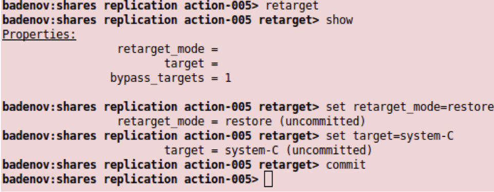

            以后,当 B 恢复后,使用重定目标/恢复过程恢复原始级联拓扑,如下图中所示。

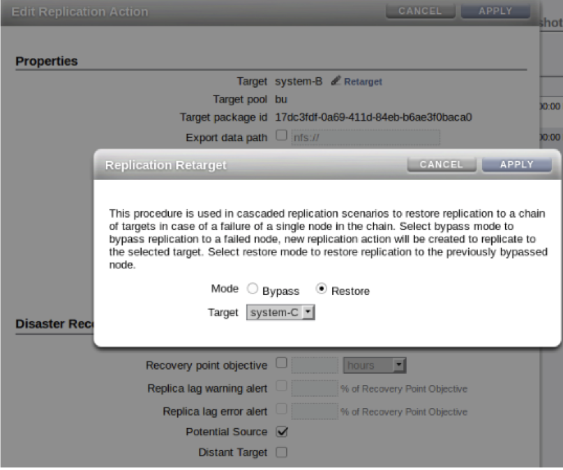

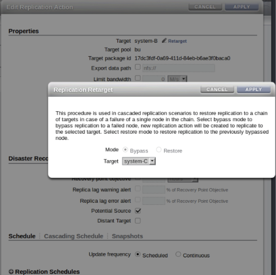

            使用 BUI 绕过故障节点:
在源节点上,选择要对故障节点执行的操作。
在 Edit Replication Action(编辑复制操作)对话框中,单击 Retarget(重定目标)。
在 Replication Retarget(复制重定目标)对话框中,将模式设置为 Bypass(绕过)。
从下拉式列表中选择要作为绕过目标的目标,如下图中所示。
            单击 APPLY(应用)。
以后,当 B 恢复后,使用恢复过程恢复原始级联拓扑,如下图中所示。

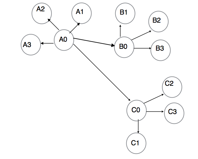

如下图中所示,A0、B0 和 C0 构成一个多目标反转组,其中 B0 和 C0 是潜在源和远距离目标。A0,B0 和 A0,C0 构成远距离目标关系(A0B0 和 A0C0 应配置为潜在源和远距离目标),而 A1,A2,A3 与 A0 构成本地关系,B1,B2,B3 与 B0 构成本地关系。

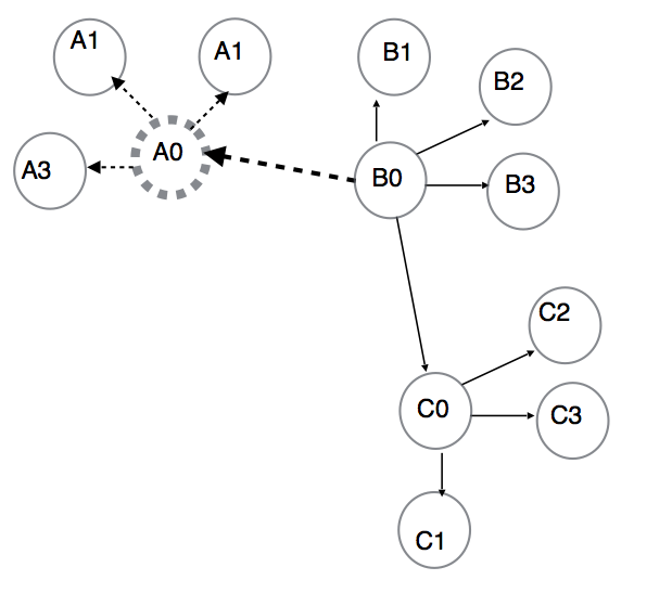

        在此情况下,在 B0 上执行反转时,如下图中所示,将 A1,A2,A3 视为 A0 的本地目标,因此不重新创建要对 A1,A2,A3 执行的操作。由于使用多目标反转的属性,B0 向 C0 发送更新。
