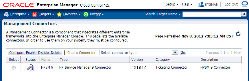

コネクタ・インスタンスの作成
コネクタ・インスタンスを作成するには:
  1. Enterprise Managerコンソールの「設定」メニューから、「拡張性」を選択し、次に、「管理コネクタ」を選択します。
  2. 「コネクタの作成」ドロップダウン・リストから、コネクタ・タイプにHP Service Manager 9コネクタを選択し、「実行」をクリックします。
  3. 次のページでコネクタの名前と説明を入力し、「OK」をクリックします。
    図3-1に示すように、「管理コネクタ」ページにコネクタ・インスタンスが未構成として表示されます。
    図3-1 未構成のHPSM 9コネクタ
    HPSM 9
コネクタの構成

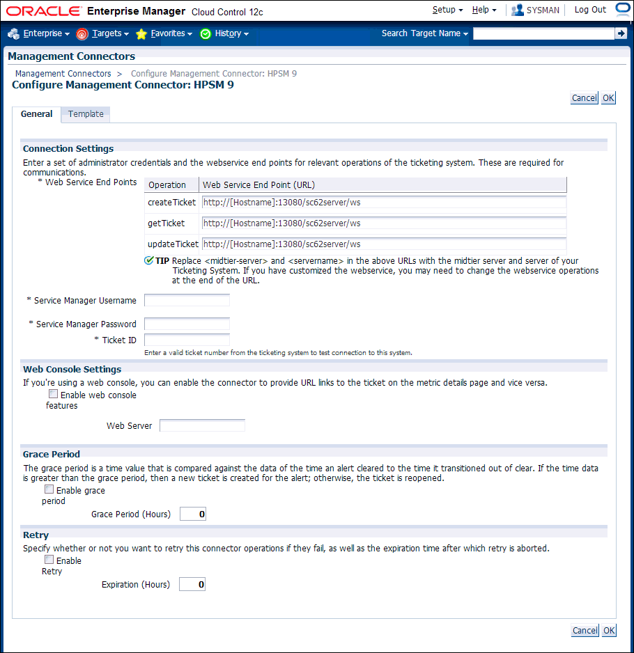

コネクタを構成するには、次の手順を実行します。
  1. HP Service Managerコネクタの名前をクリックします。
    図3-2に示す「管理コネクタの構成」ページの「一般」タブが表示されます。
    図3-2 「管理コネクタの構成」ページ
    管理コネクタの構成ページ
  2. 必要な設定を行います。 詳細は、一般設定の指定を参照してください。
  3. 「OK」をクリックします。
    「管理コネクタ」ページが再度表示されます。 HP Service Managerコネクタ行の「構成済」列にチェック・マークが付きます。
  4. 必要に応じて、構成アイコンを再度クリックし、使用可能なチケット・テンプレートを確認できます。
  5. 「チケット・テンプレート」タブをクリックします。
    あらかじめ用意されているチケット・テンプレートが一覧表示されます。
    HP Service ManagerとEnterprise Managerの間の接続を確立するためのプロトコルとしてHTTPSを選択した場合は、HTTPS用SSLの有効化のEnterprise Managerへのアダプタ証明書のインポートを参照してください。

一般設定の指定
次の各項では、様々な構成項目の指定方法について説明します。
接続設定
HP Service Managerコネクタは、Service Manager Web層を介して提供されるWebサービスを使用してService Managerサーバーと通信します。 すべてのフィールドが必須です。
  • Webサービス・エンドポイント - createTicket、updateTicketおよびgetTicket操作に対してコールするWebサービス・エンドポイントのURL。Service Manager WebサービスURLの形式は、次のとおりです。
    	http://[Hostname]:13080/sc62server/ws
    ほとんどの場合は、[Hostname]をWeb層が配置されているサーバーのホスト名またはIPアドレスに置き換えることのみが必要になります。 ポート番号はデフォルトで13080に設定されるため、Web層で使用されるポートを変更した場合にのみ、ポート番号を変更する必要があります。 それ以外に変更が必要になる可能性があるのは、プロトコルのみです。 SSLを使用する場合は、プロトコルをhttpからhttpsに変更する必要があります。
    ノート:
    SSLを使用してEnterprise ManagerとService Managerの間の通信を暗号化する場合は、HTTPS用SSLの有効化のEnterprise Managerへのアダプタ証明書のインポートを参照してください。
  • Service Managerのユーザー名 - HP Service Manager WebサービスでサポートされているHTTP Basic認証用のユーザー名を指定します。 このユーザー名は、HP Service Managerでのチケットの作成、更新および問合せを実行するための適切な権限/ロールを持っている必要があります。 コネクタを介して作成されたすべてのチケットが、このユーザー・アカウントで生成されます。
  • Service Managerのパスワード - Service Managerのユーザー名フィールドで指定されたユーザーに関連付けられているパスワードを指定します。
  • チケット番号 - 構成内容の保存時に接続をテストするために、有効なチケット番号を入力します。
    • 正しいWebサービス・エンドポイントを指定し、有効なチケット番号を入力した場合、「OK」をクリックすると「管理コネクタ」ページに次のメッセージが表示されます。
      接続テストは成功しました。 構成は保存されました。
    • 以前にコネクタ構成を保存しておらず、間違ったWebサービス・エンドポイントまたは無効なチケット番号を入力した場合は、「OK」をクリックすると「管理コネクタ」ページに次のメッセージが表示されます。
      接続テストに失敗しました。 構成は保存されました。
    • 以前にコネクタ構成を保存しており、間違ったWebサービス・エンドポイントまたは無効なチケット番号を入力した場合は、「OK」をクリックすると「管理コネクタ」ページに次のメッセージが表示されます。
      接続テストに失敗しました。 構成は保存されませんでした。
Webコンソールの設定
コネクタによって、インシデントのコンテキスト内でEnterprise Managerによって作成されたHP Service Managerチケットへのリンクが提供されるようにするには、Webコンソールの設定が必要です。 この機能を使用するには、HP Service Managerでの構成変更が必要になります。 詳細は、HP Service Manager Webコンソールの構成を参照してください。
この機能を有効にするには、次のWebコンソールの設定を指定します。
  • Webコンソールの有効化 - このボックスを選択すると、Enterprise Managerからコンテキスト内でHP Service Managerのチケット・ページを起動できるようになります。
  • Webサーバー - コネクタがHP Service Managerでインシデントにアクセスする際に、Web層に接続するために使用するWebサーバー情報を指定します。 次の形式を使用して値を設定します。
    <hostname>:<port>/<tier>
    ここで、<hostname>はWeb層サーバー・マシンのホスト名またはIPアドレス、<port>はWeb層がサポートするように構成されているポート、<tier>はWebサービス層の名前です。 ポートのデフォルト値は8080で、Web層のデフォルト名はsm7です。
    フィールドのサンプル値は、次のとおりです。
    10.2.1.110:8080/sm7
猶予期間
管理者は、猶予期間の有効と無効を切り替えたり、その値を構成したりできます。 デフォルトでは、猶予期間は無効になっています。 詳細は、猶予期間を参照してください。 この設定は、HP Service Managerコネクタによって処理されるすべてのインシデントに適用されます。
再試行
「再試行」オプションを有効化および無効化し、その間隔値を構成できます。 デフォルトでは、「再試行」は無効になっています。 詳細は、再試行を参照してください。 この設定は、HP Service Managerコネクタによって処理されるすべてのインシデントに適用されます。

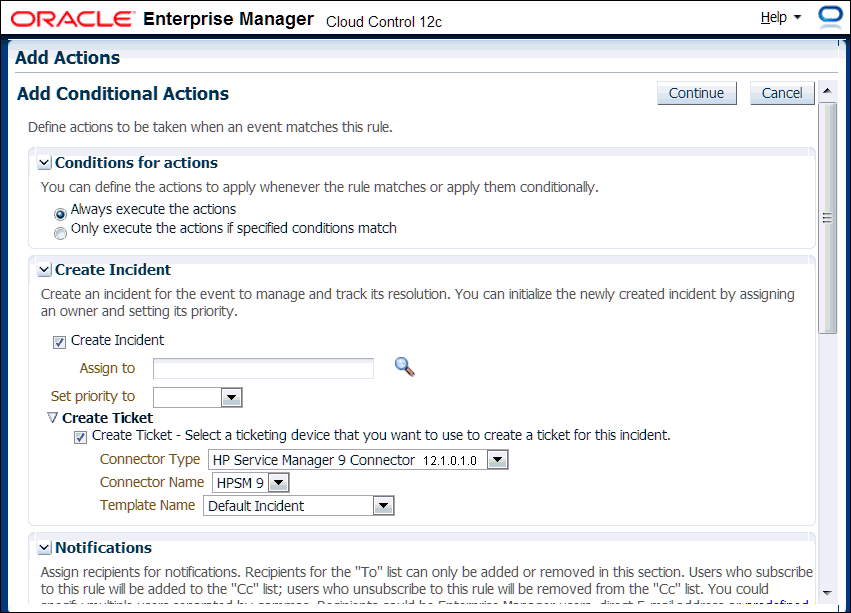

チケット・テンプレートの使用
Enterprise Managerでコネクタ・インスタンスが作成されると、関連付けられたテンプレートすべてをチケットの作成または更新操作に使用できるようになります。 自動チケット発行の場合は、インシデント・ルールの作成時に選択されたチケット・テンプレートに基づいて通知メソッドが作成されます。 手動チケット発行の場合は、図3-3に示すように、Enterprise Managerコンソールからチケットを作成するときにチケット・テンプレートを選択します。
図3-3 条件付きアクションの追加
アクションの追加
HP Service Managerコネクタごとに2つのデフォルト・テンプレートがあります。 HP Service Manager 9コネクタのデフォルト・テンプレートは次のとおりです。
  • ServiceManager_9_Default_Incident_AutoClose.xsl
  • ServiceManager_9_Default_Incident.xsl

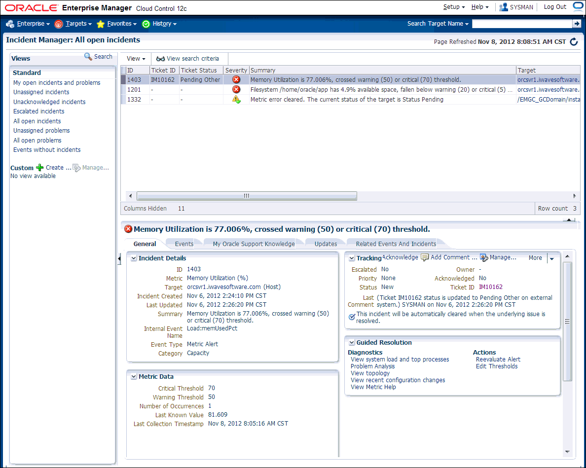

Enterprise ManagerからHP Service Managerへのナビゲート
Enterprise ManagerからHP Service Managerにナビゲートするには:
  1. Enterprise Managerコンソールの「エンタープライズ」メニューから、「モニタリング」を選択し、「インシデント・マネージャ」を選択します。
    オープン・インシデントが表示されます。
  2. 目的のインシデントをクリックして、インシデントの情報を表示します。
  3. 図3-4に示すように、「トラッキング」セクションの「チケットID」ラベルの右側に示されているチケット識別子をクリックします。
    HP Service Manager Webコンソールのログイン・ページに転送されます。
    図3-4 Enterprise Managerコンソールのインシデントの詳細
    インシデントの詳細
  4. 有効なHP Service Managerアカウントの詳細を指定します。
    図3-5に示すように、このインシデントに関連付けられているHP Service Managerのインシデントの詳細がHP Service Manager Webコンソールを介して表示されます。
ノート:
HP Service Manager Webコンソールを使用していない場合は、Webコンソールの設定で説明されている「Webコンソール機能の有効化」オプションの選択を解除して、チケットIDがプレーン・テキストで表示されるようにします。 そうしない場合、これは機能しないリンクとして表示されます。
図3-5 インシデントの詳細
インシデントの詳細

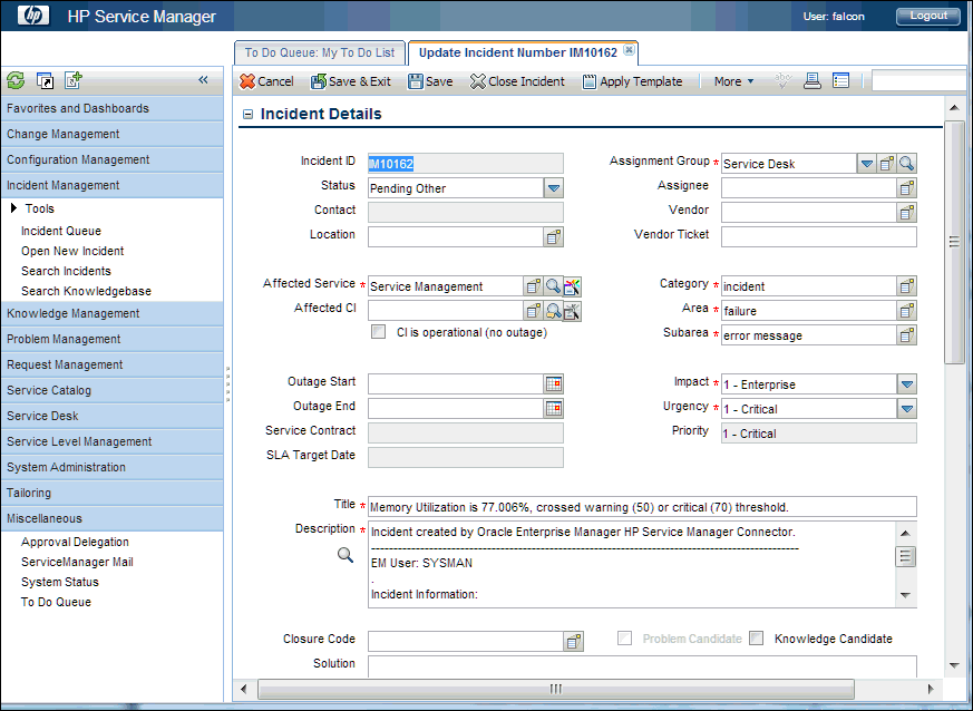

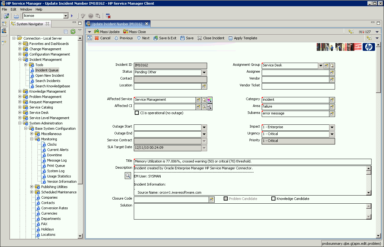

HP Service ManagerからEnterprise Managerへのナビゲート
HP Service ManagerからEnterprise Managerにナビゲートするには:
  1. 図3-6に示すように、HP Service Managerクライアントで、Enterprise Managerからのインシデントをオープンします。
  2. 「Description」フィールドで「URL:」フィールドまで下にスクロールし、示されているURLをクリックします。
    Enterprise Managerコンソールのログイン・ページが表示されます。 Enterprise Managerのユーザー名およびパスワードを入力すると、そのチケットに関連するインシデントに転送されます。

図3-6 HP Service Managerコンソールのアラート詳細
アラートの詳細
