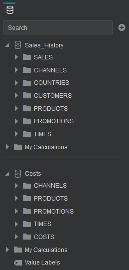

ブレンドされていないデータ・セットは、プロジェクトの「データ・パネル」の線で分割されます。
データ・セットがブレンドされていないデータ・パネル
プロジェクトに複数のデータ・セットが含まれており、そのいずれもブレンドされていない場合、データ要素とビジュアライゼーションの間に制限があります。たとえば、別のデータ・セット(ブレンドされていない場合)のフィルタ、ビジュアライゼーションまたは計算のデータ・セットのデータ要素は使用できません。試行するとエラー・メッセージが表示されます。結合されていないデータ・セットのデータ要素をプロジェクトのデータ・ダイアグラムで照合するか、各データ・セットに個別のフィルタ、ビジュアライゼーションまたは計算を作成できます。

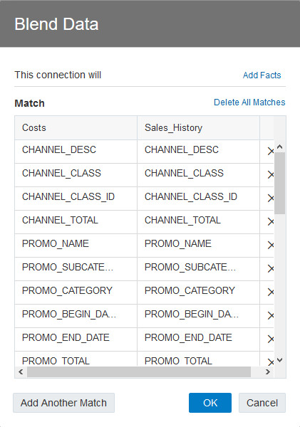

  5. データ・セット・アイコン間の数字をクリックします。
    列の一致数
  6. オプション: 列の照合を変更するには、列の名前をクリックして別の列を選択します。
    列同士が同じ名前で同じデータ型の場合は、一致する可能性があるとみなされます。設定をカスタマイズして、名前が同じでなくても明示的に選択することによって1つの列がもう1つの列と一致するように指定できます。選択できるのは、データ型が一致する列のみです。
  7. オプション: 「別の照合の追加」をクリックして、結合する列を表で選択します。
  8. オプション: 初めてアップロードするメジャーの場合は、合計や平均などの集計タイプを指定します。
  9. 「OK」をクリックします。
