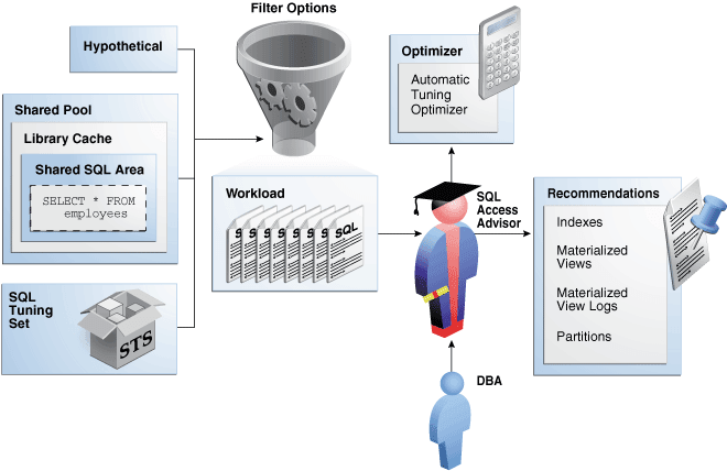

アドバイザは、図26-1に示すソースから入力としてSQL文を受け入れ、オプティマイザを使用してこれらの文を分析して推奨できます。
図26-1は、SQLアクセス・アドバイザの基本アーキテクチャを示しています。
図26-1 SQLアクセス・アドバイザのアーキテクチャ
図26-1の説明は次にあります
「図26-1 SQLアクセス・アドバイザのアーキテクチャ」の説明
SQLアクセス・アドバイザへの入力
SQLアクセス・アドバイザでは、1つ以上のSQL文と、各文を完全に説明する統計情報および属性で構成されているワークロードが必要です。
全ワークロードには、対象となるビジネス・アプリケーションのすべてのSQL文が含まれます。部分ワークロードには、SQL文のサブセットが含まれます。
図26-1のように、SQLアクセス・アドバイザの入力は、次の複数のソースから取り込むことができます。
  • 共有SQL領域
    データベースでは、共有SQL領域を使用して、V$SQLに現在ある新しいSQL文を分析します。
  • SQLチューニング・セット
    SQLチューニング・セット(STS)は、SQL文とその実行コンテキストを格納するデータベース・オブジェクトです。SQL文のセットを入力として使用する場合、最初にSTSを作成し、使用する必要があります。
    ノート:
    最良の結果を得るには、ワークロードをSQLチューニング・セットとして提供します。DBMS_SQLTUNEパッケージに提供されているヘルパー・ファンクションにより、一般的なワークロード・ソース(SQLキャッシュ、表に格納されたユーザー定義のワークロード、仮想ワークロードなど)からSQLチューニング・セットを作成できます。
  • 仮想ワークロード
    ディメンションと制約を分析することで、スキーマから仮想ワークロードを作成できます。このオプションは、アプリケーションの初期の設計時に役立ちます。
関連項目:
SQLアクセス・アドバイザのフィルタ・オプション
ワークロードにフィルタを適用して分析対象を制限できます。
たとえば、オプティマイザ・コストに基づいて、ワークロードの上位30のリソース集中型文のみを確認するようアドバイザを指定します。こうして制限することで、様々なワークロード・シナリオに基づいた推奨事項のセットを生成できます。

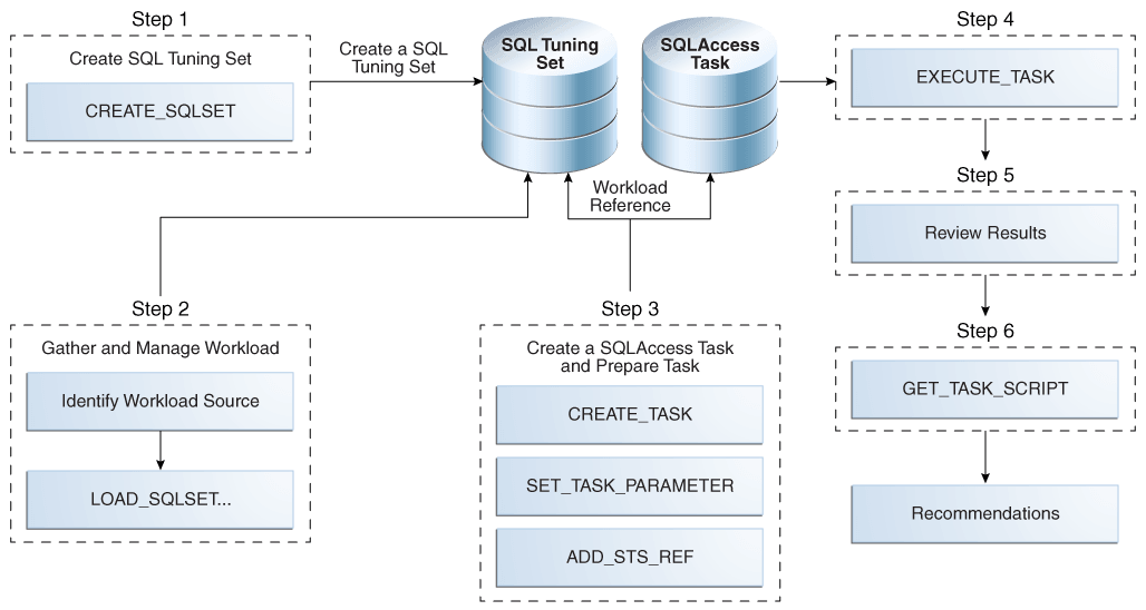

SQLアクセス・アドバイザの使用: 基本タスク
基本タスクには、STSの作成、そのロード、SQLアクセス・アドバイザ・タスクの作成およびタスクの実行が含まれます。
次の図に、SQLアクセス・アドバイザの基本ワークフローを示します。
図26-3 SQLアクセス・アドバイザの使用
図26-3の説明が続きます
「図26-3 SQLアクセス・アドバイザの使用」の説明
通常、次のステップを実行して、SQLアクセス・アドバイザを使用します。
  1. SQLチューニング・セットの作成
    SQLアクセス・アドバイザの入力ワークロード・ソースは、SQLチューニング・セットです(STS)。DBMS_SQLTUNE.CREATE_SQLSETまたはDBMS_SQLSET.CREATE_SQLSETを使用してSQLチューニング・セットを作成します。
    このタスクについては、「SQLアクセス・アドバイザの入力としてのSQLチューニング・セットの作成」を参照してください。
  2. SQLチューニング・セットのロード
    SQLアクセス・アドバイザのパフォーマンスは、実際の使用状況に基づいたワークロードが使用可能な場合に最も高くなります。DBMS_SQLTUNE.LOAD_SQLSETまたはDBMS_SQLSET.LOAD_SQLSETを使用し、ユーザー定義のワークロードをSQLチューニング・セットに移入します。
    このタスクについては、「ユーザー定義のワークロードのSQLチューニング・セットへの移入」を参照してください。
  3. タスクの作成および構成
    タスクでは、SQLアクセス・アドバイザが分析する内容と分析結果の格納場所を定義します。タスクを作成するには、DBMS_ADVISOR.CREATE_TASKプロシージャを使用します。タスクのパラメータを定義するにはSET_TASK_PARAMETERプロシージャを使用し、タスクをSTSにリンクするにはDBMS_ADVISOR.ADD_STS_REFプロシージャを使用します。
    このタスクについては、「SQLアクセス・アドバイザ・タスクの作成および構成」を参照してください。
  4. タスクの実行
    推奨事項を生成するには、DBMS_ADVISOR.EXECUTE_TASKプロシージャを実行します。各推奨事項には、1つ以上のアクションが指定されます。たとえば、1つの推奨事項には、複数のマテリアライズド・ビュー・ログの作成、マテリアライズド・ビューの作成、およびその分析による統計の収集が含まれます。
    このタスクについては、「SQLアクセス・アドバイザ・タスクの実行」を参照してください。
  5. 推奨事項の表示
    データ・ディクショナリ・ビューを問い合せて、推奨事項を表示できます。
    このタスクについては、「SQLアクセス・アドバイザ・タスクの結果の表示」を参照してください。
  6. オプション: 推奨事項を実装するSQLスクリプトの生成および実行。
    このタスクについては、「タスク・スクリプトの生成および実行」を参照してください。
DBMS_ADVISOR.CREATE_TASKプロシージャを使用して、SQLアクセス・アドバイザ・タスクを作成します。
SQLアクセス・アドバイザでは、アドバイザが分析する内容と分析結果の格納場所を定義します。ユーザーは、それぞれが特化した複数のタスクを作成できます。これらすべてのタスクは同じアドバイザ・タスク・モデルに基づいており、同じリポジトリを共有します。
タスクを構成するステップは次のとおりです。
  • タスク・パラメータの定義
    推奨事項の生成時に、ワークロードにフィルタを適用して分析対象を制限できます。こうして制限することで、様々なワークロード・シナリオに基づいた推奨事項のセットを生成できます。
    SQLアクセス・アドバイザ・パラメータは、ワークロードの推奨プロセスとカスタマイズを制御します。これらのパラメータは、必要な推奨事項のタイプや推奨内容のネーミング規則など、プロセスの様々な側面を制御します。
    パラメータの定義がない場合、データベースはデフォルトを使用します。タスクのパラメータを設定するには、DBMS_ADVISOR.SET_TASK_PARAMETERプロシージャを使用します。パラメータは、タスクの存続期間は設定されたままであるという点において永続的です。SET_TASK_PARAMETERを使用してパラメータ値を設定した場合、このプロシージャをもう1回コールするまで、その値は変わりません。
  • ワークロードへのタスクのリンク
    ワークロードは独立しているため、DBMS_ADVISOR.ADD_STS_REFプロシージャを使用してタスクにリンクする必要があります。このリンクが確立された後は、すべてのアドバイザ・タスクからワークロードに対する依存性が削除されるまで、ワークロードを削除または変更できません。ユーザーが親アドバイザ・タスクを削除するか、DBMS_ADVISOR.DELETE_STS_REFプロシージャを使用してタスクからワークロード参照を手動で削除すると、ワークロード参照は削除されます。
前提条件
タスクを作成するユーザーには、ADVISOR権限が付与されている必要があります。
前提条件
このチュートリアルでは、次のことが前提となっています。
SQLアクセス・アドバイザ・タスクを作成および構成するには:
  1. ユーザーshとしてSQL*Plusをデータベースに接続して、タスクを作成します。
    たとえば、次のコマンドを入力します。
    EXEC :task_name := 'MYTASK';
    EXEC DBMS_ADVISOR.CREATE_TASK('SQL Access Advisor', :task_id, :task_name);
  2. タスク・パラメータを設定します。
    たとえば、次の文を実行します。
    EXEC DBMS_ADVISOR.SET_TASK_PARAMETER(:task_name, 'TIME_LIMIT', 30);
    EXEC DBMS_ADVISOR.SET_TASK_PARAMETER(:task_name, 'ANALYSIS_SCOPE', 'ALL');
  3. ワークロードへタスクをリンクします。
    たとえば、次の文を実行します。
    EXECUTE DBMS_ADVISOR.ADD_STS_REF(:task_name, 'SH', :workload_name);
関連項目:
