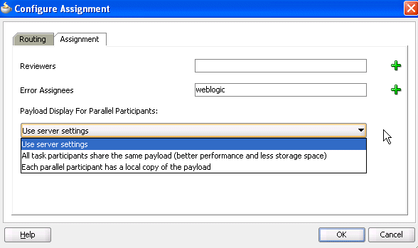

このダイアログ・ボックスでは、割当てエラーが発生した場合にタスク割当て先となるユーザーまたはグループを指定できます。
エラー割当て先を構成するには:
  1. 図29-46に示すように、「追加」アイコンをクリックして、レビューアまたはエラー割当て先を割り当てます。
    図29-46 エラー割当て詳細
    図29-46の説明が続きます
    「図29-46 エラー割当て詳細」の説明
  2. 「追加」アイコンをクリックし、このタスクに参加するユーザー、グループまたはアプリケーション・ロールを選択します。
    「開始参加者」表の「識別タイプ」列に、選択したユーザー、グループまたはアプリケーション・ロールが表示されます。
  3. ユーザー、グループまたはアプリケーション・ロールを選択するステップの詳細は、「単一タスク参加者リストの作成」のステップ5から7を参照してください。
  4. パラレル参加者タイプを使用する場合は、サブタスク・ペイロードの格納場所を次のオプションで指定できます。
    • サーバー設定を使用
      Oracle Enterprise Manager Fusion Middleware ControlのSharePayloadAcrossAllParallelApproversシステムMBeanブラウザ・ブール型プロパティで、ルート・タスク内のサブタスクのペイロードを共有するかどうかを決定します。デフォルトで、このプロパティは「true」に設定されています。「true」に設定されている場合、「すべてのタスク参加者が同じペイロードを共有(パフォーマンスが向上し、記憶域のスペースが削減されます)」オプションが使用されます。このプロパティを「false」に設定すると、「各パラレル参加者がペイロードのローカル・コピーを所有」オプションが使用されます。設定を変更するには、「サーバー設定の変更方法」を参照してください。
    • すべてのタスク参加者が同じペイロードを共有(パフォーマンスが向上し、記憶域のスペースが削減されます)
      サブタスクのペイロードは、そのサブタスクのルート・タスクに格納されます。この状況は、ルート・タスクのペイロードが、そのサブタスクすべてで共有されることを意味します。内部的には、このオプションによってパフォーマンスが向上し、記憶域のスペース使用が削減されます。記憶域のスペース使用が削減されるのは、ルート・タスクのペイロードが、そのサブタスクすべてで共有されるためです。
    • 各パラレル参加者がペイロードのローカル・コピーを所有
      各サブタスクが独自にペイロードのコピーを持ちます。内部的には、このオプションを使用すると、より大きな記憶域のスペースが使用されるため、パフォーマンスが低下し、記憶域のスペース消費が増加します。
  5. 「OK」をクリックします。
