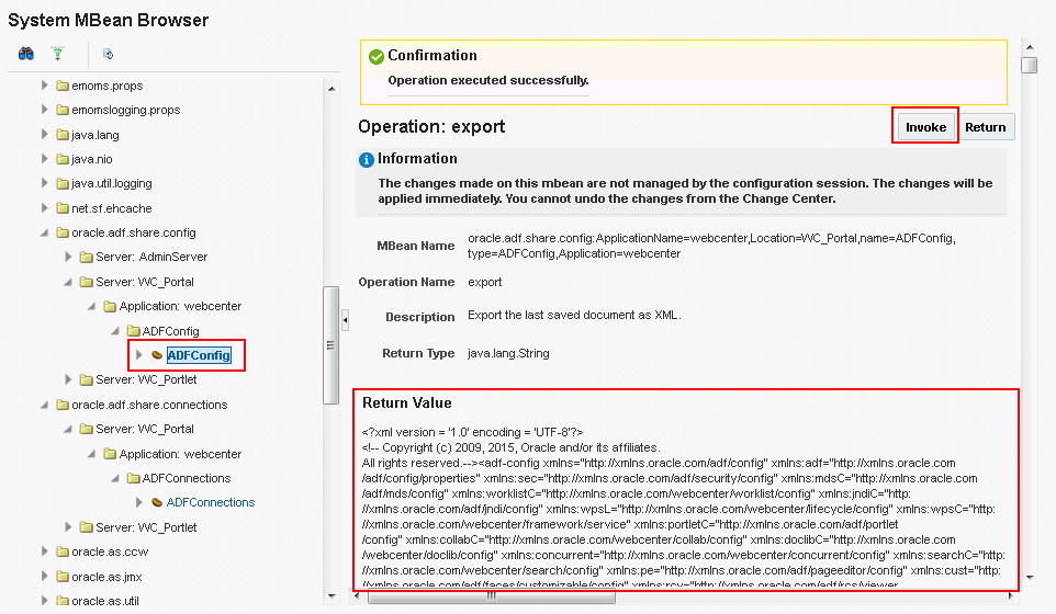

システムMBeanブラウザを使用して、adf-config.xmlまたはconnections.xmlなど、構成ファイルの現在のバージョン、つまり、MDSカスタマイズとマージされたベース・ドキュメントが含まれているバージョンのファイルを取得できます。
MDSカスタマイズを含むadf-config.xmlまたはconnections.xmlをシステムMBeanブラウザからエクスポートするには:
  1. Fusion Middleware Controlにログオンし、WebCenter Portalのホームページに移動します。
  2. 「WebCenter Portal」メニューから、「システムMBeanブラウザ」を選択します。
  3. 「アプリケーション定義のMBean」を開きます。
  4. エクスポートするファイルに関連付けられていたMBeanに移動します。
    たとえば、adf-config.xmlまたはconnections.xmlのMBeansに移動する手順は、次のとおりです。
    • adf-config.xml - 「oracle.adf.share.config」→「サーバー: WC_Portal」→「アプリケーション: webcenter」→「ADFConfig」→「ADFConfig」
    • connections.xml - 「oracle.adf.share.connections」→「サーバー: WC_Portal」→「アプリケーション: webcenter」→「ADFConnections」→「ADFConnections」をクリックします
  5. 「操作」タブをクリックします。
  6. 「エクスポート」をクリックします
    あるいは、「ExportToDisk」をクリックしてXMLファイルのサーバーの場所を指定します。
  7. 「起動」をクリックします。
    「エクスポート」操作を選択した場合、XMLファイルの内容が画面に表示されます。
    図A-1 MDSカスタマイズが含まれている構成ファイルのエクスポート

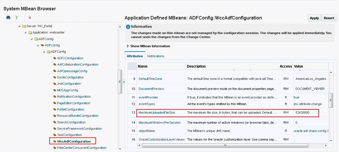

コンテンツ・マネージャでのファイル・アップロード・サイズの変更
コンテンツ・マネージャを介してアップロードされるファイルの最大サイズを設定できます。デフォルトのアップロード・サイズは50MBです。
ノート: wiki、ブログ、アクティビティ・ストリームなどの機能からアップロードされるファイルの最大アップロード・サイズの指定の詳細は、webcenter-config.xmlを参照してください。
システムMBeanブラウザを使用して、コンテンツ・マネージャでファイルに許可される最大アップロード・サイズを指定するには:
  3. 「アプリケーション定義のMBean」のadf-config MBean下のWccAdfConfiguration属性に移動します:
    「oracle.adf.share.config」→「サーバー: WC_Portal」→「アプリケーション: webcenter」→「ADFConfig」→「ADFConfig」→「ADFConfig」→「WccAdfConfiguration」
  4. MaximumUploadedFileSize属性に、必要なファイル・サイズをバイト単位で指定します。
    図A-2 MaximumUploadedFileSize属性の変更

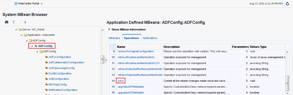

  5. 高可用性環境では、ファイルを格納する一時的な場所を指定するために一時ディレクトリ属性を更新する必要があります。一時ディレクトリ属性では、ノード1およびノード2の両方がこのディレクトリ下に格納されたアップロード・ファイルにアクセスできるように、ディレクトリを設定する必要があります。
  6. adf-config MBeanに移動して、保存操作を起動します。
    「oracle.adf.share.config」→「サーバー: WC_Portal」→「アプリケーション: webcenter」→「ADFConfig」→「ADFConfig」をクリックします
  7. 「操作」タブをクリックします。
  8. 「save」操作リンクをクリックします。
    図A-3 MBeanの変更の保存
  9. 「操作: save」ページで、「起動」をクリックして、前回の保存操作以降に行われたすべてのMBeanの変更をコミットします。
