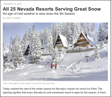

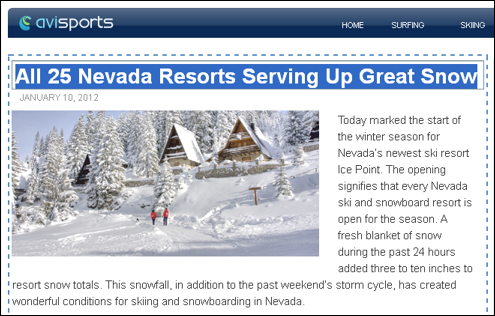

    HelloArticleLayoutを使用してContributorインタフェースのWebモードでアセットを調べてみても、前の表示との明らかな相違点は示されません。実際に、プレビューまたは調査ビューでは、insite:edit タグは置換したばかりのics:listgetタグとまったく同じように動作します。
  2. 「ビューの編集」を選択すると、編集可能な領域がすべてアクティブになります。この場合は、次の図に示すヘッドライン・フィールドです。
    図21-1 編集可能な領域がアクティブなサンプルのWebモード・ページ
    図21-1の説明が続きます
    「図21-1 編集可能な領域がアクティブなサンプルのWebモード・ページ」の説明

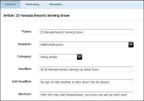

  3. 編集ユーザーは記事詳細Webページのコンテキスト内でヘッドライン・フィールドを編集できるようになり、この変更内容は「保存」をクリックすると永続化できます。このアクションは、記事アセット・フォームに移動して、次の図に示すように、記事の「ヘッドライン」フィールドを編集し、その後で「保存」をクリックすることと同じです。
    図21-2 サンプルの記事アセット・フォーム(「コンテンツ」タブ)
    図21-2の説明が続きます
    「図21-2 サンプルの記事アセット・フォーム(「コンテンツ」タブ)」の説明

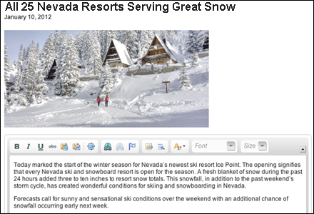

  2. 本文テキストをクリックすると、次の図に示すように、CKEditorウィジェットが表示されます。

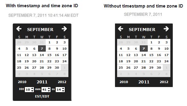

    ノート:
    編集モードの日付ウィジェットは、適切に書式設定された日付を渡した場合にのみ正しく機能します。dateformat:create APIまたはfmt:formatdate APIのdatestyle引数およびtimestyle引数は、insite:editタグのformatLength params引数と一致している必要があります。この例では、日付書式設定APIのdatestyle引数およびtimestyle引数はすべてlongである必要があります。タイムゾーンのパラメータを使用してformattedDateを構成する場合は、insite:editタグに同じタイムゾーンIDを使用する必要があります。dateformat:getdatetimeを使用してタイムスタンプ付きでformattedDateを構成する場合は、insite:editタグにtimePicker:trueパラメータを設定する必要があります。また、dateformat:getdateを使用してタイムスタンプなしで構成する場合には、timePicker:trueパラメータを設定する必要はありません。
  2. これで、日付が、指定した書式設定でレンダリングされるようになります。
    • タイムスタンプとtimeZoneID:'US/Eastern'を使用した場合:
      SEPTEMBER 7, 2011 10:41:14 AM EDT
    • タイムスタンプとtimeZoneIDを使用していない場合::
      SEPTEMBER 7, 2011
  3. これで、日付フィールドが編集可能になりました。「Webモード」→「ビューの編集」を選択して、Contributorインタフェースで記事を表示しているときに日付フィールドをクリックします。これにより、いずれかのカレンダ・ポップアップ・ウィジェットが表示されます。

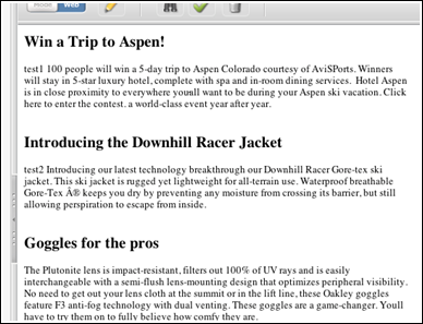

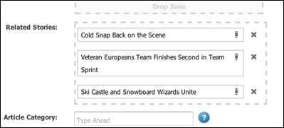

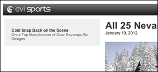

    relatedStoriesに1つのアセット参照(次の図のCold Snap Back on the Scene)が含まれているとすると、関連記事は、テンプレート・コードで指示されたように、Summary/SideBarテンプレートを使用してサイド・バーにレンダリングされます。
    図21-5 サンプルの関連記事の参照
    図21-5の説明が続きます
    「図21-5 サンプルの関連記事の参照」の説明
    次の図に、関連記事のレンダリング方法を示します。
    図21-6 サイドバーでレンダリングされた関連記事
    図21-6の説明が続きます
    「図21-6 サイドバーでレンダリングされた関連記事」の説明

  1. AVIHomeサブタイプのページ・アセットには複数値テキスト・フィールドが1つ設定されています(次のassetset:getattributevaluesタグの属性値teaserTextを参照)。このフィールドの値のみをレンダリングするテスト・レイアウト・テンプレートを作成します。
    <%@ taglib prefix="cs" uri="futuretense_cs/ftcs1_0.tld"%>
    <%@ taglib prefix="ics" uri="futuretense_cs/ics.tld"%>
    <%@ taglib prefix="assetset" uri="futuretense_cs/assetset.tld"%>
    <%@ taglib prefix="render" uri="futuretense_cs/render.tld"%>
    <cs:ftcs>
    <render:logdep
      cid='<%=ics.GetVar("tid")%>'
      c="Template" />
    <assetset:setasset
      name="page"
      type="Page"
      id='<%=ics.GetVar("cid")%>' />
    <assetset:getattributevalues
      name="page"
      attribute="teaserText"
      listvarname="teaserList"
      typename="PageAttribute" />
    <div style="width: 500px; font-size: small">
      <ics:listloop listname="teaserList">
        <render:stream list="teaserList" column="value" />
      </ics:listloop>
    </div>
    </cs:ftcs>
    この図は、サンプルのテキスト・レイアウト・テンプレートを示しています。
    図21-7 サンプルのテキスト・レイアウト・テンプレート
    図21-7の説明が続きます
    「図21-7 サンプルのテキスト・レイアウト・テンプレート」の説明
  2. このテンプレートを、複数値のteaserTextフィールドが編集可能になるように変更します。
    insite taglibディレクティブを追加します。
    <%@ taglib prefix="insite" uri="futuretense_cs/insite.tld" %>
    さらに、元のコード
    </ics:listloop>
    を次のコードに置換します。
      <ics:listget
        fieldname="#curRow"
        output="currentRowNb" />
      <insite:edit
        assetid='<%=ics.GetVar("cid")%>'
        assettype='<%=ics.GetVar("c")%>'
        field="teaserText"
        list="teaserList"
        column="value"
        index='<%=ics.GetVar("currentRowNb")%>'
        editor="ckeditor" />
    </ics:listloop>
    insite:editタグの構文は、次のように単純化できます。
      <ics:listget
        fieldname="#curRow"
      <insite:edit
        field="teaserText"
        list="teaserList"
        column="value"
    </ics:listloop>
  3. Contributorインタフェースで、「Webモード」→「ビューの編集」に切り替えます。これで、CKEditorを使用して既存値を個別に編集できるようになりました。

    アセット参照フィールドの場合は、insite:listタグのかわりにinsite:slotlistタグを使用します。この場合は、insite:editタグをネストするのではなく、ネストされたinsite:calltemplateタグを使用することになります。
    この例では、関連記事を1つレンダリングするかわりに、リスト全体を調べて記事を個別にレンダリングします。
  3. 前出のコード・サンプルを次のように変更します(当面、このコードではコンテキスト内編集機能をすべて除外します)。
    <cs:ftcs>
    <assetset:setasset
      name="article"
      type="AVIArticle"
      name="article"
      attribute="relatedStories"
      listvarname="relatedStories"
      typename="ContentAttribute" />
    <ics:listloop listname="relatedStories">
      <ics:listget
       fieldname="value"
       output="articleId" />
      <render:calltemplate
        tname="Summary/SideBar"
        c="AVIArticle"
        cid='<%=ics.GetVar("articleId")%>' />
    </ics:listloop>
    </cs:ftcs>
    この図は、3つの値を持つフィールドを表示しています。
    図21-8 3つの例を持つ関連記事
    図21-8の説明が続きます
    「図21-8 3つの例を持つ関連記事」の説明
    SideBarには、次の3つの記事が表示されます。
    図21-9 サイドバーに表示された関連記事
    図21-9の説明が続きます
    「図21-9 サイドバーに表示された関連記事」の説明
  4. 記事リストを編集可能にするには、次の変更を加えます。
    <%@ taglib prefix="assetset" uri="futuretense_cs/ assetset.tld"%>
    <%@ taglib prefix="insite" uri="futuretense_cs/insite.tld"%>
    <cs:ftcs>
    <render:logdep c="Template" cid='<%=ics.GetVar("tid")%>' />
    <assetset:setasset
      name="article"
      type="AVIArticle"
      name="article"
    <insite:slotlist field="relatedStories">
        <ics:listget
          fieldname="value"
        <insite:calltemplate
          c="AVIArticle"
      </ics:listloop>
    </insite:slotlist>
    </cs:ftcs>
    リストのすべてのアイテムがコンテンツ編集可能スロット(ドロップ可能ゾーン)になります。
    また、この例ではinsite:slotlistタグを使用したため、relatedStories領域上にマウス・ポインタを移動すると、前述の例と同じようなツールバーが表示されます。

コンテンツ編集可能スロットを使用すると、ユーザーはドロップ可能ゾーンを指定することで、関連付けられたコンテンツを編集できます。プレゼンテーション編集可能スロットを使用すると、別のテンプレートを選択してコンテンツをレンダリングできます。
コンテンツ編集可能スロットを作成(ユーザー用にドロップ可能ゾーンを作成)するには、insite:calltemplateタグを次の定義済パラメータとともに使用します。

このテンプレートでは、関連記事がコンテンツ編集可能スロット(ドロップ・ゾーン)によって編集可能になります。つまり、関連記事は、編集ユーザーが別のテンプレートを選択する可能性を生じずに、Summary/SideBarテンプレートを使用してレンダリングされます。ただし、関連記事のレンダリング方法は変更できません。変更するには、HelloSideBarテンプレートを次のように変更する必要があります。

  1. HelloArticleLayoutテンプレートを2つのavisports記事(たとえば、
    All 25 Nevada resorts serving great snowおよびCold snap back on the scene)に割り当てます。
  2. これら両方の記事をContributorインタフェースのWebモードで観察します。
    デフォルトのテンプレートHelloDetailがJSPコードでデフォルトのテンプレートとして指定されているテンプレートであるため、これを使用してメイン・スロットがレンダリングされます。
  3. 「コンテンツ・レイアウトの変更」オプションを使用して、DetailテンプレートをAll 25 Nevada resorts serving great snowの記事に割り当てます。
  4. このWebページをCold snap back on the sceneの記事でリフレッシュします。メイン・スロットのプレゼンテーションも、Detailテンプレートを使用しているため、このWebページで変更されています。
その結果、スロット・コンテンツ・レイアウトをHelloDetailからDetailに変更したときに、次のプレゼンテーション・データが記録されました。
  • site: avisports
  • slotname: ArticleDetail
  • context: (空)
  • tname: Detail
HelloArticleLayoutテンプレートの実行時にコンテキストは最初は空であっため、コンテキストは空であり、スロットがレンダリングされても変更されることはありません。このため、HelloArticleLayoutテンプレートを使用してレンダリングされたavisportsのWebページはすべて、前述の記録されたプレゼンテーション・データと一致します。その結果、すべての記事ページに対してDetailテンプレートが使用できるようになりました。

明らかに、このコードは特定のロジックを受け入れるように調整できます。たとえば、空かどうかに関係なく、最大5つのスロットを表示する必要があるとします。その場合、コード・スニペットの最後の部分を次のように作成できます。
// get how many articles are in the list
<ics:listget
  listname="relatedArticles"
  fieldname="#numRows"
  output="nbArticles" />
<c:forEach
  begin='<%=Integer.valueOf(ics.GetVar("nbArticles"))%>'
  end='4'>
  <div class="post">
    <insite:calltemplate tname='Summary" />
  </div>
</c:forEach>
