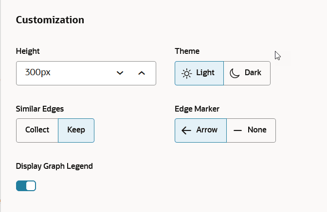

カスタマイズ
これらは、表示の視覚的側面に影響するビジュアライゼーション設定です。
カスタマイズ設定には次のオプションがあります:
オプション 説明
高さ ビジュアライゼーションの高さ。 値を0に設定すると、デフォルトの高さが使用されます。
テーマ 明るいテーマと暗いテーマの可視化を切り替えます(プレゼンテーションに便利です)。
類似辺 このボタンをチェックすると、同様のエッジを収集できます。 エッジを切り替えても、特定のエッジの概要は表示されませんが、一般的なツールチップが表示されます。
辺マーカー 送信エッジにフロー方向を示す矢印があるかどうかを判断します。
グラフの凡例の表示 このトグルを有効にすると、グラフの凡例が表示されます。

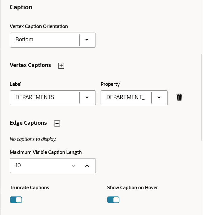

キャプション
「キャプション」セクションは次のように表示されます:
キャプション設定には次のオプションがあります:
オプション 説明
頂点キャプションの方向 選択したプロパティを表示する場所を決定します。 オプション: 下部, 中央, トップ, 右, 左.
頂点キャプション 頂点ラベルおよびそれらに関連付けられたプロパティに基づくキャプションの構成可能なリスト。 キャプションを追加または削除すると、選択したプロパティがグラフ内の対応する頂点に表示されます。
辺キャプション エッジ・ラベルおよび関連するプロパティに基づくキャプションの構成可能なリスト。 キャプションを追加または削除でき、選択したプロパティがグラフの対応するエッジに表示されます。
表示キャプション最大長 切り捨てられたキャプションの最大char長。
キャプションの切捨て 有効にすると、前のオプションで指定した長さのキャプションが切り捨てられます。
ホバー時にキャプションを表示 有効にすると、頂点にカーソルを重ねると、完全なキャプションがツールチップとして表示されます。

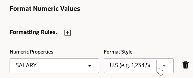

数値の書式設定
読みやすくするために様々な書式設定スタイルを適用することで、グラフ内の数値プロパティの表示をカスタマイズできます。 このセクションは、グラフに数値プロパティが含まれている場合にのみ表示されます。
前の図に示すように、数値プロパティの書式スタイルを追加または削除できます。
数値プロパティの書式設定ルールを追加するには、「+」アイコンをクリックし、次のオプションを構成します。
  • 数値プロパティ:書式設定する数値プロパティを決定します。
    このドロップダウンには、書式設定されていない数値プロパティのみがリストされます。
  • 書式スタイル:選択した数値プロパティの表示スタイルを決定します。

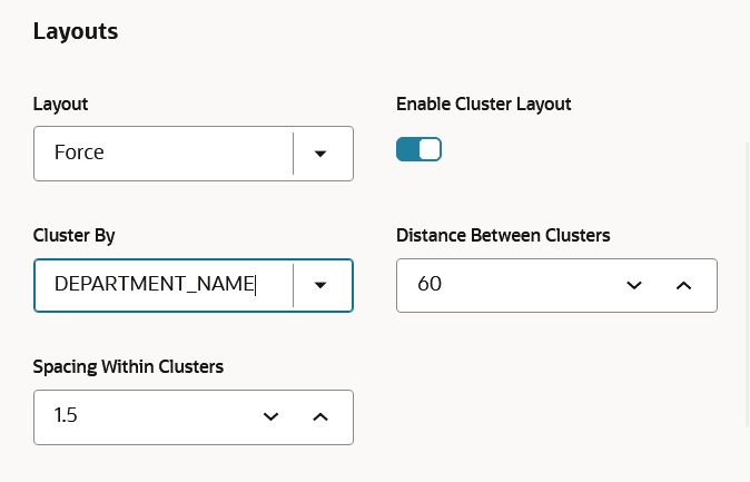

強制レイアウト すべてのエッジの長さがほぼ同じで、可能な限り交差するエッジが少なくなるように、ビューポート内で頂点を配置するという目標で、グラフの構造に基づいてみて美しいグラフを作成しようとします。 次の構成可能なプロパティがあります:
  • クラスタ・レイアウトの有効化: クラスタ・ベースのレイアウトが有効かどうかを決定します。 このパラメータをONに切り替えると、次のクラスタ・オプションが表示されます:
    • クラスタ基準: デフォルトでは、クラスタ・レイアウトは頂点ラベルの最初の要素を使用してクラスタを形成します。 または、これを頂点のプロパティ名に設定でき、プロパティ値に基づいてクラスタが形成されます。
    • クラスタ間の距離: クラスタ間のフォースに影響します(つまり、クラスタを相互にプッシュします)。
    • クラスタ内の間隔: 異なる頂点がクラスタ内で相互に隣接してレンダリングされる方法を決定します。

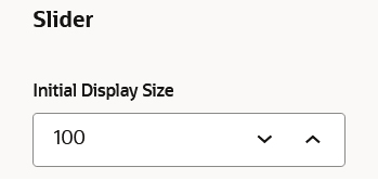

スライダ
「初期表示サイズ」パラメータを構成して、グラフ・ビジュアライゼーションに表示されるグラフ要素の合計数をカスタマイズできます。
関連項目: グラフ表示サイズの管理

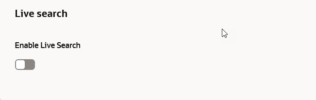

ライブ検索
「ライブ検索」セクションは次のように表示されます:
「ライブ検索」を有効にして、表示されたグラフを検索できます。 ライブ・ファジー検索スコアが各アイテムに追加され、検索の結果をすぐにグラフに視覚的に表示するスタイルを作成できます。 詳細については、「グラフ・ビジュアライゼーションでのライブ検索の使用」を参照してください。

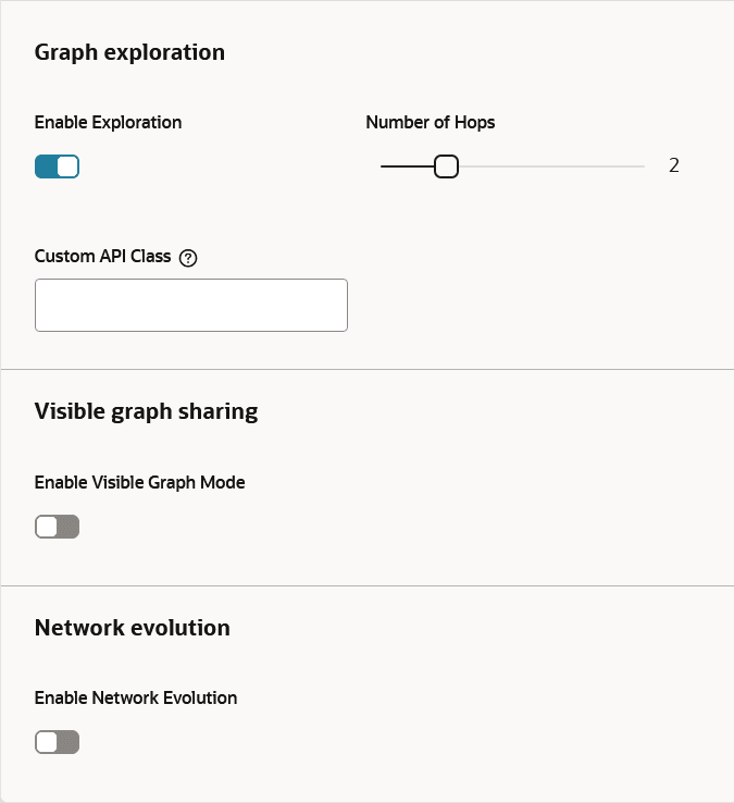

グラフ探索
次の図に示すように、「グラフ探索」タブが表示されます:
「グラフ探索」タブは、次のセクションで構成されています:
グラフ探索
  • ホップ数: グラフ操作用のホップ数を指定できます。
表示グラフ共有
ネットワーク成長
  • ネットワーク進化の有効化: グラフの進化を経時的にビジュアル化できます。
詳細については、「動的グラフのビジュアル化」を参照してください。

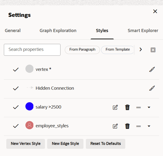

スタイル
「スタイル」タブでは、検索基準に基づいて頂点およびエッジの外観をカスタマイズできます。 検索基準に一致する頂点またはエッジの色、サイズ、アイコンなどの集合的なスタイルを変更できます。
「スタイル」タブでは、次の操作を実行できます:
  • 頂点とエッジの既存のスタイルのリストを表示します。
  • 入力文字列または適用可能なタグに基づいてスタイルのリストをフィルタします。
  • リストのアイテムをドラッグして並べ替えます。
  • カスタム頂点またはエッジ・スタイルを作成します。
  • 既存のスタイルを編集します。
  • スタイルを有効または無効にします。

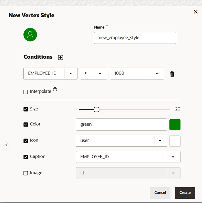

次に、新しいスタイルを作成する際のプロパティと操作について説明します:
  • 名前: スタイルの名前 これにより、このスタイルが適用される要素のグラフ凡例にテキストが追加されます。 このフィールドはスタイルの作成に必須です。 スタイル値には、プロパティ値に基づく定数または補間を指定できます。 補間設定には次のものがあります:
    • 要素のプロパティ
    • 最小値または最大値(指定しない場合、一致したすべての要素の最小値または最大プロパティ値が使用され、指定したプロパティの選択された最小値と最大値の間で強調表示が比例して適用されます。)
  • 「条件」検索条件では、スタイルの影響を受ける頂点またはエッジのフィルタ方法を定義できます。 検索基準を構成するには、検索する要素タイプ(頂点またはエッジ)、検索条件、条件演算子(「すべて一致」または任意)を指定する必要があります。 各条件には、指定された要素のプロパティ、適用する演算子(=, <, <=、>、>=、!=, ~, *)および演算子に対して満たす必要があるプロパティ値が含まれます。 プロパティ値が数値に変換可能な場合は数値比較を使用し、それ以外の場合は辞書比較を使用します。
  • 検索基準に一致する頂点またはエッジを強調表示するには、次のオプションが適用されます:
    • サイズ: 頂点またはエッジのサイズを特定の値に設定します。 補間を選択すると、スライダの端は2つになり、頂点またはエッジのサイズは検索条件の結果に基づいて補間されます。
    • 色: 頂点またはエッジの色を設定します。 補間を選択すると、コンボ・ボックスは複数の色を追加できます。 すべての頂点またはエッジは、検索条件の結果に基づいてこれらの色間で補間されます。
    • アイコン: アイコンを頂点に設定します(エッジには適用されません)。 補間が選択されている場合は、複数のアイコンを選択できます。
    • キャプション: キャプションを頂点またはエッジに設定します。
    • イメージ: hrefプロパティ(エッジには適用されません)に基づいて、イメージを頂点に設定します。
    • アニメーション: 特定のアニメーションcssクラスを、アニメーション・サイクルの頂点とエッジ(点滅、点線、アニメーション点線、パルスなど)および期間に設定できます。
