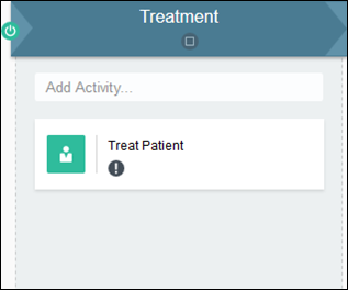

ステージのアクティブ化を設定
デフォルトでは、ステージは同時に使用可能になります。
スクリーニング段階が完了するまで治療段階が利用できないように変更しましょう。
  1. テスト・ランタイム・タブを閉じ、設計時に「緊急プロセス」タブに戻ります。
  2. 治療ステージを選択し( "治療"と表示されているところをクリック)、そのプロパティを開いて編集します。
  3. 「条件」タブを選択します。 「アクティブ化」表の「条件の作成」 create condition iconをクリックします。
  4. 拡張されたアクティベーション条件ウィンドウで、設定を完了します。
    1. 「ラベル」フィールドにTreatment stage starts whenと入力します。
    2. 「イベント」表の「イベントの作成」 create event iconをクリックします。 「前のステージ」「完了」のデフォルト設定を選択したままにして、「作成」をクリックします。
    治療段階で、活性化状態を示す活性化記号が表示されるようになりました。

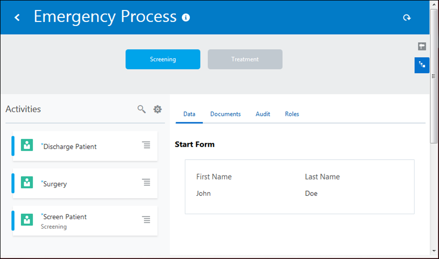

    1. から「自分のアプリケーション」まで、新しいアプリケーションを起動し、サンプル値を入力して、送信してください。 ナビゲーション・ペインで「動的プロセス」を選択し、新しい動的プロセス・インスタンスを開きます。

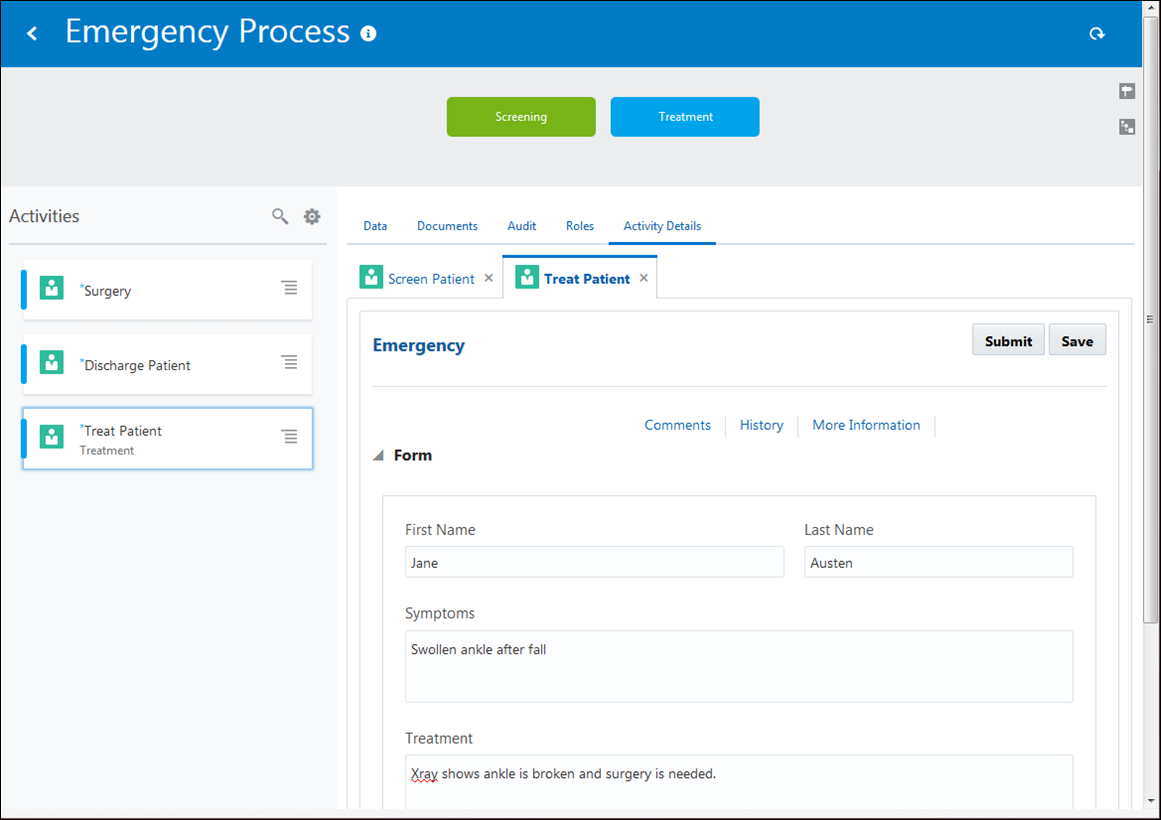

    2. スクリーニング段階が完了するまで開始されないため、患者治療活動は表示されなくなりました。 「ステージ」 ステージ・アイコンをクリックして、治療段階が灰色で表示されていることを確認します。これは、非アクティブです。
    3. Screen Patientアクティビティを入力し、症状テキストを追加して、「送信」をクリックします。 治療の段階と活動がどのように利用可能になったかに注目してください。
    4. 患者治療活動を完了してください。 症状のテキストがどのように保持されたかに注目してください。 これは、アクティビティが使用可能になるまで、ヒューマン・タスクが作成されなかったため(スクリーニング・ステージが完了したため)、アクティビティのデータまたはペイロードに、送信した症状テキストが含まれていたためです。

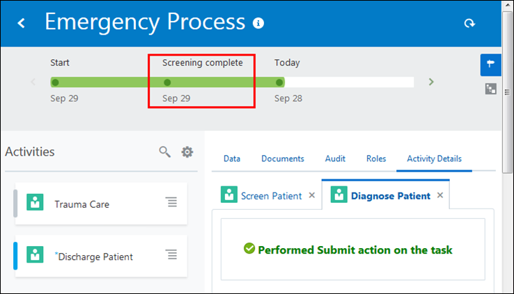

マイルストーンを追加
マイルストーンは何かが発生したか、条件が満たされたことを示します。 マイルストーンを使用すると、実行中のプロセス・インスタンスで何が起きているかをユーザーが更新できるようになります。
  2. スクリーニング・ステージにマイルストーンを追加します。

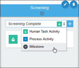

    1. 「アクティビティの追加」フィールドにScreening Completeと入力します。
    2. アクティビティ・アイコンをクリックして「マイルストン」を選択し、「アクティビティの追加」 add activity iconをクリックします。
  3. マイルストーンのプロパティを編集します。
    1. タブをクリックします。 「条件の作成」 create condition iconをクリックして、Screening complete whenという完了条件を作成します。
    2. 「イベントの作成」 create event iconをクリックしてイベントを追加し、「アクティビティ」「完了」から「スクリーン患者」を選択します。 「Create」をクリックします。 (条件に複数のイベントを追加し、それらの間にANDまたはOR条件を指定することができます)。
      マイルストーンに、起動条件を示すアクティベーション・シンボルが表示されるようになりました。
  4. テストをアクティブにして、実行時に変更を試してください。
    「マイルストン」ビューが表示された状態で、Screen Patientアクティビティを送信し、完了マイルストーンを示すマイルストーン・プログレス・バーを表示します。

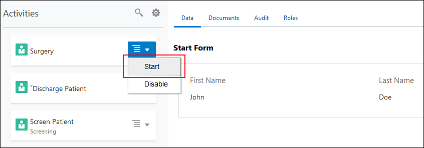

  5. 手術を開始し、完了します。
    1. 「アクション」メニューを選択し、「開始」を選択します。 「OK」をクリックして確定します。
      ここでは、Surgeryアクティビティを選択して開くことができます。

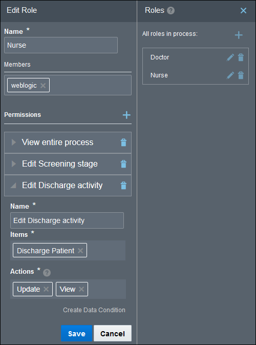

  5. 看護師のロールのプロセス・ビューアのアクセス許可を編集します。
    1. プロセス・ビューアのロールとして「編集」をクリックし、「名前」フィールドをNurseに変更します。
    2. 「メンバー」フィールドをクリックし、サインイン・ユーザー名を選択します。 (通常、看護師と医者のロールは異なるユーザーに割り当てられます)。
    3. 既存のアクセス許可によって、看護師のロールがプロセス内のすべてのアクションを表示できるようになります。 権限の「名前」フィールドをView entire processに変更し、それを折りたたみます。
  6. 看護師がスクリーニング・ステージを編集できるようにする許可を追加します。 Permissions表で「追加」 add iconをクリックして権限を作成し、展開して設定を完了します。
    1. 「名前」フィールドにEdit Screening stageと入力します。
    2. 「アイテム」フィールドで、ステージから「スクリーニング」を選択します。
    3. 「アクション」フィールドで、「更新」「表示」を選択します。
    4. 新しい権限を縮小します。
  7. 看護師が放電活動を編集できるようにする許可を追加します。 「追加」 add iconをクリックして権限を作成し、展開して設定を完成させてください。
    1. 「名前」フィールドにEdit Discharge activityと入力します。
    2. 「アイテム」フィールドで、Activitiesから「退院患者」を選択します。
  8. 「保存」をクリックします。

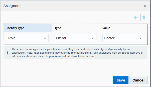

ヒューマン・タスク・アクティビティの担当者を設定
各ヒューマン・タスクには、1人または複数の担当者が必要です。 作成したロールをヒューマン・タスク・アクティビティに割り当ててみましょう。
  1. 医者のロールを患者治療活動に割り当てます。
    1. アクティビティを選択し、「プロパティの編集」をクリックし、「実装」オプションの下で「一般」を選択します。
    2. 「割当て先」フィールドで、「編集」をクリックします。
    3. Assigneesウィンドウで、「追加」 add iconをクリックします。 「アイデンティティ・タイプ」フィールドで、「ロール」を選択します。 「値」フィールドで、「医師」を選択します。
    4. 「保存」をクリックし、次に「閉じる」をクリックします。
  2. 上記のステップを繰り返して、看護師のロールをScreen PatientおよびDischargeアクティビティに割り当て、医師のロールをSurgeryアクティビティに割り当てます。

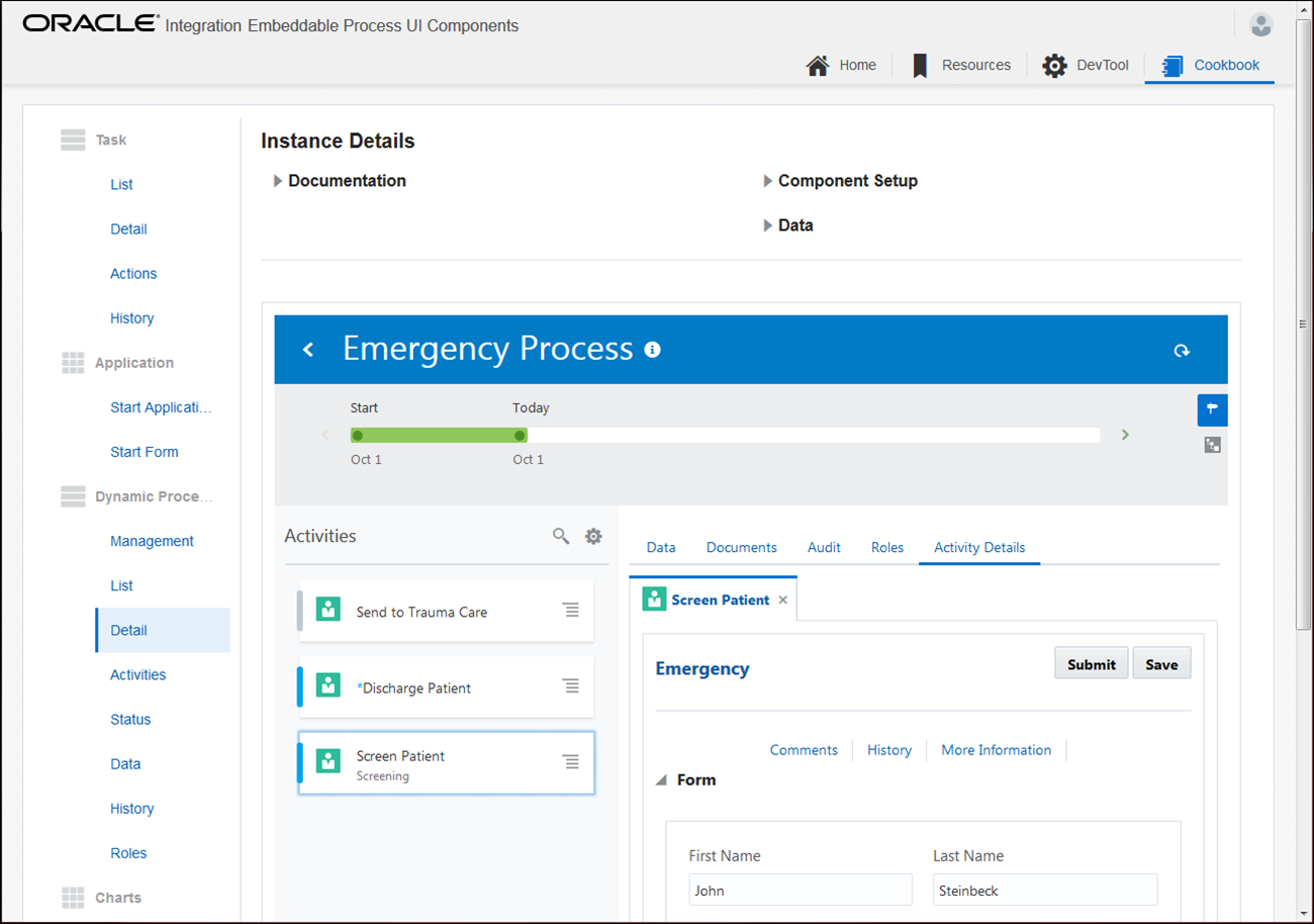

ユーザーが別のアプリケーションやサービスから動的プロセスを起動して実行したり、アクティビティや詳細などのランタイム環境の特定の部分のみを表示したい場合はどうでしょうか? 埋め込み可能なプロセスUIコンポーネント(スニペットとも呼ばれます)を使用して、選択したランタイム・コンポーネントを埋め込みます。
クック・ブックを使用して動的プロセス・ランタイム・コンポーネントを探索するには:
  1. 設計時のURLをコピーして、新しいブラウザ・タブに貼り付けます。
  2. /ic/で始まるURLの終わりを/ic/pub/componentsに変更します。
    このURL形式を使用: https://host:port/ic/pub/components
    Oracle Integration「埋込み可能プロセスUIコンポーネント」ページが開きます。
  3. サーバーに接続します。
    「サーバー設定」の下で、usernameおよび「パスワード」のフィールドに、Oracle Integrationにサインインして「適用」をクリックするのと同じ資格証明を入力します。 接続が成功したことを示すメッセージが表示されます。
  4. 料理本の中のダイナミックなプロセス・コンポーネントを調べる。
    1. 「クック・ブック」タブを選択します。
    2. サイド・ペインで「自分のアプリケーション」を選択し、動的プロセス・インスタンスを作成します。
    3. 「動的プロセス」の下にリストされたコンポーネントを選択してください。 たとえば、実行時に動的プロセスの下で「詳細」を選択します。
