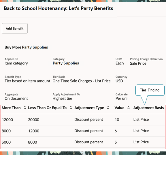

調整の階層化
定価および品目のカテゴリに従って、階層割引を追加できます:
階層割引を追加できます
販売オーダーのすべてのパーティ供給に対する一時手数料の合計金額が次の金額を超える場合:
  • $12,000超、$20,000未満の場合は、定価から10%の割引が適用されます。
  • $8,000超、$12,000未満の場合は、定価から6%の割引が適用されます。
  • $3,000超、$8,000未満の場合は、定価から3%の割引が適用されます。
ルールの計算方法を価格設定に伝えます:
属性 値
計算
次のいずれかに設定できます:
  • 一括。 調整をすべての数量に適用します。 これは、階層価格設定の「ブロック」オプションに似ています。
  • 「新規一括要約」属性の「残余数量」を「はい」または「いいえ」に設定します。これは、階層価格設定の「部分ブロック」オプションに似ています。
  • ユニット当たり。 各ユニットにルールを適用します。 たとえば、オーダー明細の数量が4で、各品目の割引が$1の場合、割引合計は$4になります。
この例では、単位ごとに設定します。
階層の価格設定およびこれらの属性の一部の設定方法は、「階層価格設定」および「価格設定ルールへの階層の追加」を参照してください。

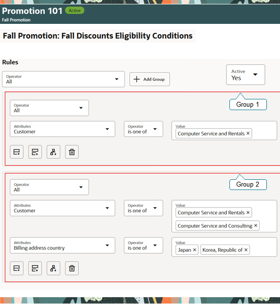

適格条件を使用したプロモーションのフォーカス
次のルールは、ニーズにあわせて広範囲に及ぶものとします:
Apply a 20% discount off the list price of each AS54600 item that my customers buy on August 1, 2024 through August 31, 2024
事前定義済の顧客属性、オーダー明細属性および品目属性のセットを使用して、それらの属性の値に従ってルールをフォーカスできます。
次に例を示します:
次に例を示します:
グループを追加すると、資格条件にORロジックが追加されます。 この例では、「ルール」セクションに2つのグループがあります:
グループ ルール
1 「顧客」属性にComputer Service and Rentalsが含まれている場合は、プロモーションを適用します。
2 または、顧客属性にComputer Service and Rentalsが含まれている場合、またはComputer Service and Consultingが含まれている場合で、請求先住所が日本または韓国にある場合は、プロモーションを適用します。
ノート
  • 請求先住所-市区町村など、複数の値を持つ可能性がある属性を参照する場合は、請求先住所-都道府県/州や請求先住所-国など、異なる属性を調べる別の条件を含めます。 これにより、促進をさらに評価できます。
  • 「適格条件」ダイアログには、設定可能な属性値が表示されます。

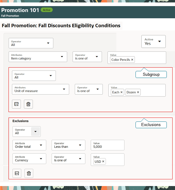

グループ化および除外
サブグループと除外を使用して、プロモーションをさらに重視します。 サブグループはグループへのAND演算子の追加と同様に機能します。除外は、グループにNOT演算子を追加する場合と同様に機能します。 次に例を示します:
次の例について考えてみます
カテゴリはグループとして色鉛筆を指定し、オーダー明細属性はサブグループを指定し、除外もあります。 この例では、次のルールを適用します:
条件 ルール
グループ 品目がカラー鉛筆カテゴリにある場合。
サブグループ . . . また、オーダー明細の「単位」属性に「個」が含まれる場合、または「ダース」が含まれる場合。
除外 . . . また、販売オーダーの合計金額が5,000未満で通貨がUSDの場合は、プロモーションを適用します。
ノート
  • 明細金額またはオーダー合計に応じて条件を指定する場合は、通貨を別の条件として含めます。
  • 明細数量に応じて条件を指定する場合は、単位を別の条件として含めます。
  • 一部の顧客属性には、請求住所市区町村など、複数の値が含まれる場合があります。 複数の値を持つ可能性がある属性を参照する場合は、請求住所都道府県または請求住所国などの別の条件を含めます。 これにより、促進をさらに評価できます。
  • 「次のうちの1つ」演算子を使用して、条件に複数の値を指定できます。 この例のサブグループは、属性の値が「個」または「ダース」の場合に条件を適用するために「次のうちの1つ」演算子を使用します。

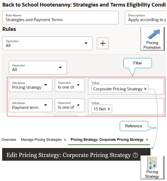

戦略と支払条件の適用
プロモーションを価格設定戦略および支払条件と自動的に照合します。
価格設定戦略または支払条件を使用して、オーダーが価格設定プロモーションの対象となるかどうかを判断する適格ルールを作成します。 価格設定戦略を使用して、プロモーションを価格設定目標と自動的に照合します。 別の方法として、適格ルールに支払条件を追加して、戦略を満たす条件に同意する各顧客に報酬を与えることができます。
試す:
  1. プロモーションとプロモーション明細を作成してから、利益を追加します。
  2. 特典に適格ルールを追加し、それを使用してプロモーションに適格な販売オーダーを指定します。
たとえば、価格設定戦略がCorporate Pricing Strategyで支払条件が15 NETという適格性をフィルタします:
戦略
ノート
  • 戦略を承認していない場合でも、価格設定戦略を適格ルールに追加できます。 このようにして、戦略を割り当てる前に戦略とルールを設定およびテストできます。
  • 支払条件は慎重に選択してください。 支払条件には、様々な形式が使用されます。 たとえば、2/10 Net 30は支払条件であり、2/10, Net 30もそうです。 カンマを含むものが必要な場合は、「2/10, Net 30」を検索します。 同じ条件に対して重複する値が表示される場合もあります。 この問題を回避するには、「設定および保守」作業領域の「支払条件の管理」タスクを使用して支払条件を作成するときに、「名前」属性に一意の値を使用することをお薦めします。
