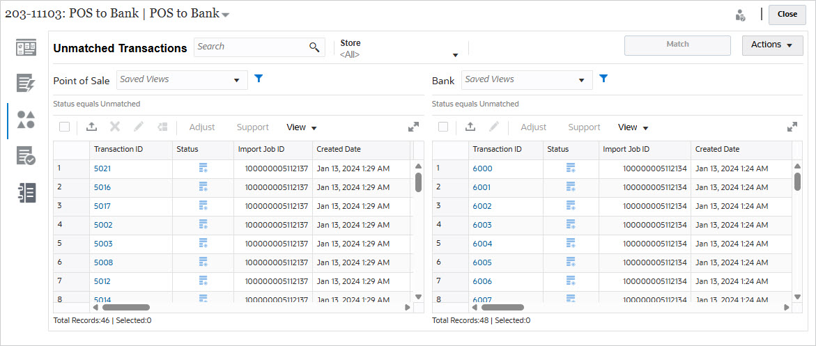

  3. Klicken Sie auf die Registerkarte Nicht abgeglichene Transaktionen.
    Bei einem Attribut des Typs "Zahl" basiert der angezeigte Wert auf der Dezimalstelleneinstellung beim Definieren des Attributs. Das Saldenausgleichsattribut verwendet eine Genauigkeit, die vom Währungscode der Standardwährung in der niedrigsten Währungsgruppe, die für das Profil aktiviert ist, übernommen wird.
    In der Spalte Status zeigen Symbole den Status für jede nicht abgeglichene Transaktion an:
    • Nicht abgeglichen Symbol "Nicht abgeglichen" - für neue, nicht abgeglichene Transaktionen
    • Bestätigt Symbol "Bestätigt"
    • Alle - Wenn Sie "Alle" als Status auswählen, werden sowohl die Symbole "Nicht abgeglichen" als auch "Bestätigt" für diese Transaktion angezeigt. Es gibt kein separates Symbol "Alle".
    Sie können den Wert Filter so festlegen, dass er die Transaktionsstatusangaben anzeigt, die Sie anzeigen möchten.

  4. Zu diesem Zeitpunkt müssen Sie mit drei Typen von Transaktionen in der Registerkarte Nicht abgeglichene Transaktionen arbeiten:
    • Genaue Übereinstimmungen -
      Beispiel: Eine Transaktion in den Kreditoren entspricht dem Wert einer Transaktion in den Debitoren (195.28 USD). Die Rechnungsnummern unterscheiden sich jedoch, da ein unerwartetes Präfix von ORCL aufgenommen wurde. Wenn Sie sicher sind, dass diese Transaktionen identisch sind, wählen Sie die beiden Transaktionen aus, und klicken Sie auf Zuordnen, um sie einander zuzuordnen.
    • Unterstützte Transaktionen - Für diese Transaktionen gibt es berechtigterweise keine Übereinstimmungen. Geben Sie eine Erklärung ein, um sie trotzdem als richtig und gültig zu kennzeichnen. Informationen hierzu finden Sie unter Unterstützte Transaktionen behandeln.
    • Anpassungen - Wenn die manuellen Abgleichsregeln so konfiguriert wurden, dass Toleranzen zulässig sind, können Sie auch einen Abgleich mit Anpassungen erstellen (statt eines genauen Abgleichs). Wählen Sie Transaktionen innerhalb einer akzeptablen Toleranz aus, und klicken Sie auf Zuordnen. Im Dialogfeld Ausgewählte Transaktionen werden die ausgewählten Transaktionen angezeigt, und Sie können Anpassungsdetails eingeben. Klicken Sie anschließend auf Abgleich mit Anpassung, um den Abgleich zu erstellen. Weitere Informationen finden Sie unter Anpassungen behandeln
    Alle Aktionen werden auf der Registerkarte "Nicht abgeglichene Transaktionen" angezeigt. Wenn Sie eine Aktion auswählen, die für die ausgewählte Transaktion nicht verfügbar ist, wird eine entsprechende Fehlermeldung angezeigt.
