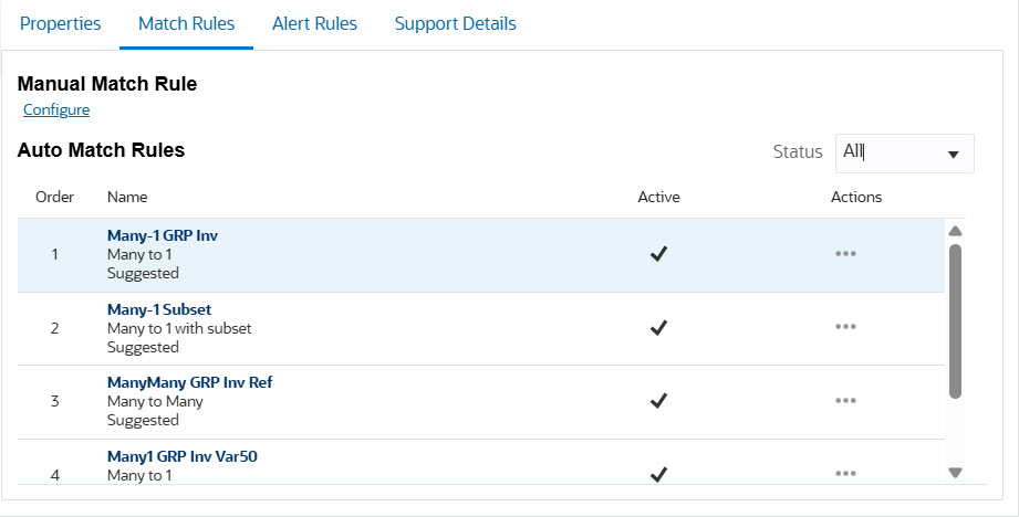

Nachfolgend finden Sie ein Beispiel der Registerkarte Regeln, die für einen automatischen Abgleichsprozess ausgefüllt ist. In der Spalte Aktiv werden die Regeln angezeigt, die beim automatischen Abgleich ausgeführt werden. Ein X gibt an, dass eine Regel nicht ausgeführt wird und inaktiv ist. Regeln können im Dialogfeld Regel bearbeiten deaktiviert werden.
Screenshot der Registerkarte "Regeln", die für einen automatischen Abgleichsprozess ausgefüllt ist
