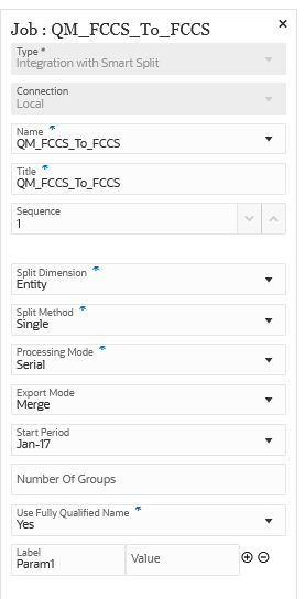

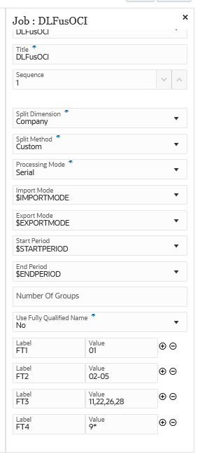

Nachfolgend sind Beispielparameter für den Jobtyp "Integration mit Smart Split" aufgeführt, wobei die Split-Dimension "Entity" und die Aufteilungsmethode "Einzeln" lautet:
Die Abbildung zeigt eine Integration mit Smart Split in der Entity-Dimension mit der Aufteilungsmethode "Einzeln".

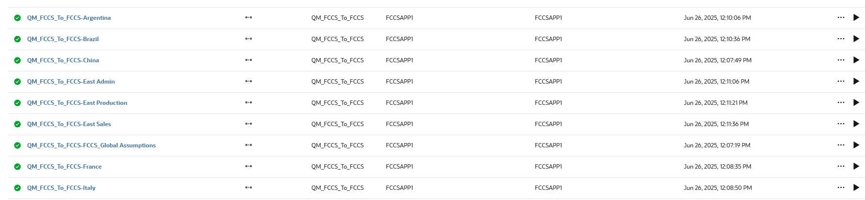

Die folgenden Integrationen werden mit der Split-Dimension "Entity" und der Aufteilungsmethode "Einzeln" erstellt:
Mit der Aufteilungsmethode "Einzeln" erstellte Integrationen

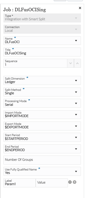

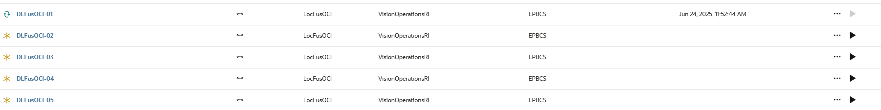

Nachfolgend sind Beispielparameter für den Jobtyp "Integration mit Smart Split" aufgeführt, wobei die Split-Dimension "Ledger" und die Aufteilungsmethode "Einzeln" lautet:
Die Abbildung zeigt den Jobtyp "Integration mit Smart Split" für die Split-Dimension "Ledger".

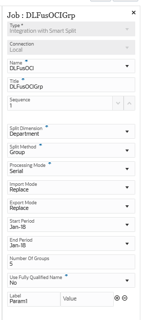

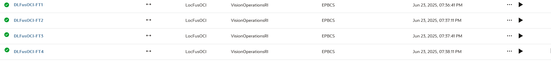

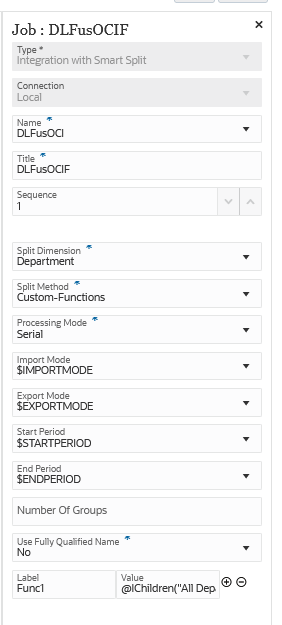

Nachfolgend sind Beispielparameter für den Jobtyp "Integration mit Smart Split" aufgeführt, wobei die Split-Dimension "Department" und die Aufteilungsmethode "Gruppe" mit maximal 5 Gruppen lautet:
Die Abbildung zeigt den Jobtyp "Integration mit Smart Split" für die Split-Dimension "Department" und die Aufteilungsmethode "Gruppe".
Die folgenden Integrationen werden mit dem Jobtyp "Integration mit Smart Split" oben erstellt:
Ergebnisse des Jobtyps "Integration mit Smart Split" für die Split-Dimension "Department" und die Aufteilungsmethode "Gruppe"
Nachfolgend sind Beispielparameter für den Jobtyp "Integration mit Smart Split" aufgeführt, wobei die Split-Dimension "Company" und die Aufteilungsmethode "Benutzerdefiniert" lautet:
Jobtyp "Integration mit Smart Split" für die Split-Dimension "Company" und die Aufteilungsmethode "Benutzerdefiniert"
Die folgenden Integrationen "DLFusOCI-FT1" bis "DLFusOCI-FT4" sind die Ergebnisse des Jobtyps "Integration mit Smart Split" mit der Aufteilungsmethode "Benutzerdefiniert":
Die Abbildung zeigt die Integrationen "DLFusOCI-FT1" bis "DLFusOCI-FT4".
Nachfolgend sind Beispielparameter für den Jobtyp "Integration mit Smart Split" aufgeführt, wobei die Split-Dimension "Department" und die Aufteilungsmethode "Benutzerdefinierte Funktionen" lautet:
Jobtyp "Integration mit Smart Split" für die Split-Dimension "Department" und die Aufteilungsmethode "Benutzerdefinierte Funktionen"
Die folgende Integration "DLFusOCI-Func1" ist das Ergebnis des Jobtyps "Integration mit Smart Split" mit der Aufteilungsmethode "Benutzerdefinierte Funktionen":
Die Abbildung zeigt den Jobtyp "Integration mit Smart Split" mit der Aufteilungsmethode "Benutzerdefinierte Funktionen".
