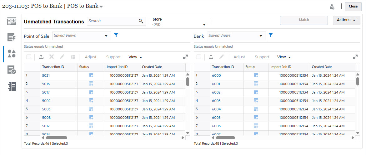

  3. Haga clic en el separador Transacciones sin coincidencia.
    Transacciones no confrontadas
    Para un atributo Número, el valor mostrado se basa en la precisión establecida al definir el atributo. El atributo de balance utiliza una precisión que se hereda del código de la moneda predeterminada en el cubo de moneda más bajo activado para el Perfil.
    En la columna de Estados, los iconos muestran el estado de cada transacción no confrontada:
    • No confrontadas Icono No confrontada: para transacciones nuevas no confrontadas
    • Soportado Icono Soportado
    • Todos: si selecciona el estado Todos, se muestran los iconos No confrontadas y Soportadas para la transacción en cuestión. No existe el icono Todo separado.
    Puede establecer el valor del Filtro para mostrar los estados de la transacción que desee ver.
    Para obtener más información acerca de cómo trabajar con las transacciones en el cuadro de diálogo Transacciones sin coincidencia, consulte:
  4. En este punto, debe gestionar tres tipos de transacciones en el separador Transacciones sin coincidencia:
    • Coincidencias exactas:
      Por ejemplo, puede ver que hay una transacción en Cuentas por pagar que coincide con el valor de una transacción en Cuentas a cobrar (195,28 $). Sin embargo, los números de factura varían debido a la inclusión de un prefijo ORCL inesperado. Si está seguro de que estas transacciones son la misma, seleccione ambas transacciones y haga clic en Coincidencia para hacer que coincidan.
    • Transacciones soportadas : Estas transacciones tienen un motivo justificado para no tener ninguna coincidencia. Debe introducir una explicación para justificar que son correctas y válidas a pesar de que no tengan ninguna coincidencia. Consulte Gestión de transacciones soportadas.
    • Ajustes: Si las reglas de coincidencia manual se han configurado para permitir la tolerancia, también podrá crear una coincidencia con ajuste (en lugar de una coincidencia exacta). Seleccione transacciones con una tolerancia aceptable y haga clic en Coincidencia. El cuadro de diálogo Transacciones seleccionadas mostrará las transacciones seleccionadas y le permitirá rellenar los detalles del ajuste. A continuación, haga clic en Coincidencia con ajuste para crear la coincidencia. Consulte Gestión de ajustes
    Todas las acciones se muestran en el separador Transacciones no confrontadas. Se mostrará un mensaje de error si selecciona una acción no disponible para la transacción seleccionada.
