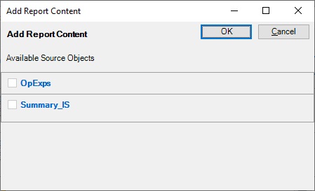

  4. Haga clic en el botón Agregar, Botón Agregar de la pestaña Contenido disponible del cuadro de diálogo Propiedades, para iniciar el cuadro de diálogo Agregar contenido de informe.
    En Agregar contenido de informe, todos los rangos con nombre que aún no se han seleccionado como contenido disponible en el doclet de referencia actual se muestran en Objetos de origen disponibles. Figura 24-18 muestra dos objetos de origen disponibles, OpExps y Summary_IS.
    Figura 24-18 Cuadro de diálogo Agregar contenido de informe que muestra dos objetos de origen disponibles
    El cuadro de diálogo Agregar contenido de informe muestras los rangos con nombre que son objetos de origen disponibles, OpExps y Summary_IS
