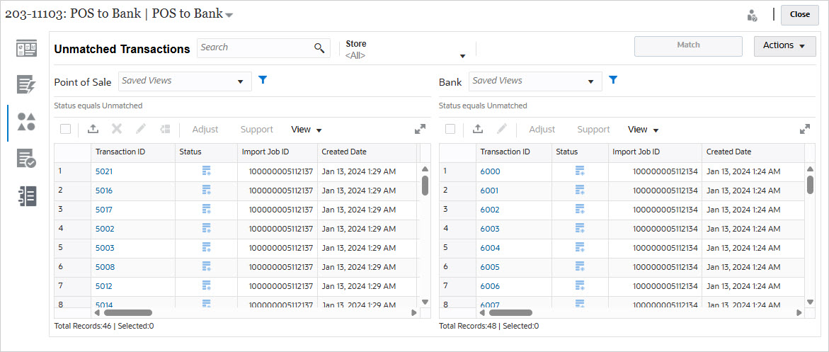

  3. Fare clic sulla scheda Transazioni senza corrispondenza.
    Per un di tipo Numero, il valore visualizzato dipende dalla precisione impostata al momento della definizione dell'attributo. L'attributo quadratura utilizza una precisione ereditata a partire dal codice della valuta predefinita nel gruppo valute più basso abilitato per il profilo.
    Nella colonna Stato, le icone mostrano lo stato per ciascuna transazione senza corrispondenza:
    • Senza corrispondenza Senza corrispondenza, icona: per nuove transazioni senza corrispondenza
    • Supportata Supportata, icona
    • Tutte: se per lo stato viene selezionato Tutte, verranno visualizzate sia l'icona Senza corrispondenza sia l'icona Supportata per tale transazione. Non esiste un'icona Tutte.
    È possibile impostare il valore Filtro per visualizzare gli stati transazione desiderati.
    Per ulteriori informazioni sull'utilizzo delle transazioni nella finestra di dialogo Transazioni senza corrispondenza, fare riferimento alle sezioni indicate di seguito.
  4. A questo punto è necessario gestire tre tipi di transazioni nella scheda Transazioni senza corrispondenza:
    • Corrispondenze esatte:
      Come si può vedere, in Conto fornitori è presente ad esempio una transazione corrispondente al valore di una transazione in Conto clienti ($195,28). Tuttavia i numeri di fattura sono diversi a causa dell'inclusione di un prefisso ORCL imprevisto. Se si è certi che le transazioni siano le stesse, selezionarle entrambe e fare clic su Corrispondenza per creare una corrispondenza tra le due.
    • Transazioni supportate - Esiste un motivo valido per l'assenza di corrispondenza di queste transazioni. Immettere una spiegazione per giustificarne la correttezza e validità. Fare riferimento alla sezione Gestione delle transazioni supportate.
    • Adeguamenti - Se la configurazione delle regole di corrispondenza manuale prevede una tolleranza, è possibile creare anche una corrispondenza con adeguamenti (invece di una corrispondenza esatta). Selezionare transazioni che rientrano in una tolleranza accettabile e fare clic su Corrispondenza. Nella finestra di dialogo Transazioni selezionate verranno visualizzate le transazioni selezionate e sarà possibile completare i dettagli di adeguamento. Fare clic su Corrispondenza con adeguamento per creare la corrispondenza. Fare riferimento alla sezione Gestione degli adeguamenti.
    Tutte le azioni vengono visualizzate nella scheda Transazioni senza corrispondenza. Se si seleziona un'azione non disponibile per la transazione selezionata, viene visualizzato un messaggio di errore appropriato.
    I revisori e i visualizzatori possono anche visualizzare la scheda Transazioni senza corrispondenza in modalità di sola lettura, particolarmente utile per visualizzare i dettagli delle transazioni contrassegnate come supportate e i commenti e gli allegati del preparatore senza effettuare modifiche.
    A seconda della precisione decimale del codice valuta, Account Reconciliation considera alcune varianze come corrispondenza esatta.
    • Per i codici valuta con una precisione di due posizioni decimali, una varianza inferiore a 0,005 viene arrotondata a 0,00 e considerata una corrispondenza esatta.
    • Per i codici valuta con una precisione di tre posizioni decimali, una varianza inferiore a 0,0005 viene arrotondata a 0,000 e considerata una corrispondenza esatta.
    • Per i codici valuta con una precisione di quattro posizioni decimali, una varianza inferiore a 0,00005 viene arrotondata a 0,0000 e considerata una corrispondenza esatta.
    Se ad esempio un codice valuta utilizza tre posizioni decimali, i valori 256,1464 e 256,1468 vengono considerati una corrispondenza esatta perché la varianza tra questi due valori è 0,0004, ovvero un valore inferiore a 0,0005.
