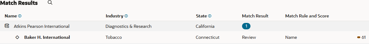

In questo esempio, la regola di corrispondenza si basa sulla proprietà Nome, che è una stringa:
esempio 1 sul punteggio di corrispondenza
Il nome target con cui stiamo cercando una corrispondenza è "Atkins Pearson International", mentre il nome di origine con cui stiamo cercando di trovare una corrispondenza è "Baker H. International".
In questo esempio, il nome target contiene 28 caratteri, mentre il nome di origine presenta una corrispondenza per 17 di questi ("a", "k", due spazi e tutto "International"). Pertanto, circa il 61% (17 su 28) dei caratteri corrispondono, per un punteggio di corrispondenza pari a 61.

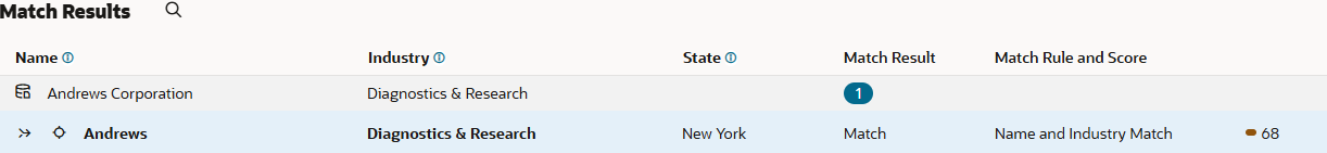

Nel secondo esempio, si esegue la ricerca della corrispondenza in base a due proprietà di tipo stringa, Nome e Settore:
esempio 2 sul punteggio di corrispondenza
Il nome target oggetto della ricerca è "Andrews Corporation" e il settore target è "Diagnostics & Research". Il nome di origine è "Andrews" e il settore di origine è "Diagnostics & Research".
In questo caso, il nome di origine corrisponde al 37% (7 su 19) dei caratteri del nome target, mentre il settore di origine corrisponde al 100% del settore target. Poiché si tratta di una corrispondenza combinata, la media viene calcolata (37+100)/2, ottenendo un punteggio di 68.
