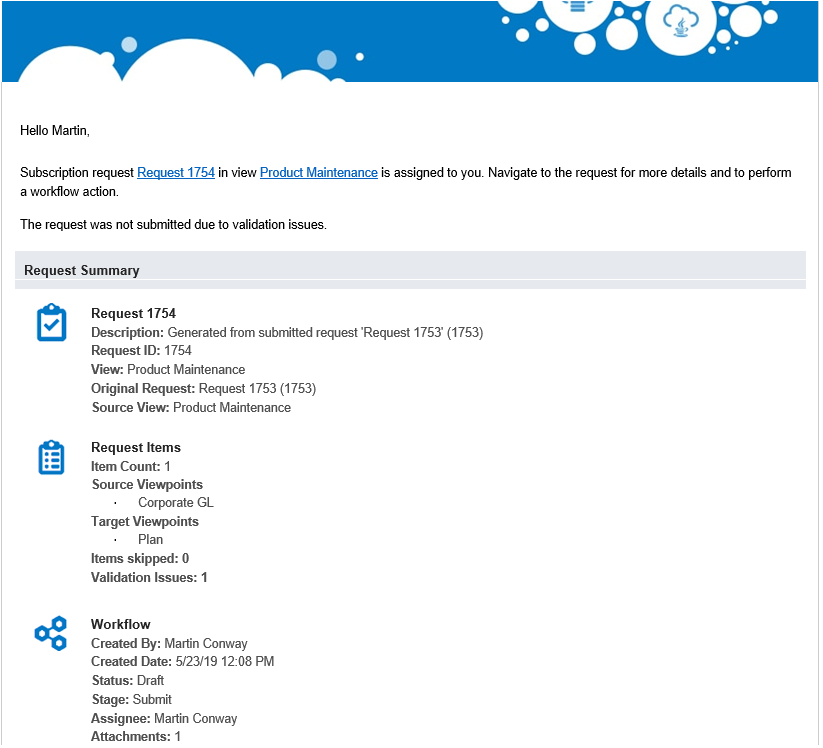

Le e-mail di notifica sottoscrizione per le richieste con elaborazione riuscita contengono le informazioni seguenti:
  • L'ID e il titolo della richiesta, con un collegamento per aprire la richiesta
  • La vista e le angolazioni vista di origine
  • La vista e le angolazioni vista target
  • Il numero di elementi nella richiesta di sottoscrizione e il numero di elementi della richiesta originale che sono stati saltati
  • Un messaggio sullo stato della sottomissione automatica che indica se la richiesta è stata sottomessa automaticamente in modo corretto
  • Se abilitate (fare riferimento all'opzione Allega file di richiesta sottoscrizione nella sezione Configurazione delle impostazioni di sistema), le notifiche di sottoscrizione contengono anche il file di richiesta utilizzato per generare gli elementi richiesta nella sottoscrizione come allegato. È possibile esaminare l'allegato per visualizzare un'anteprima delle modifiche e i potenziali problemi presenti nella richiesta. Fare riferimento alla sezione Esame degli allegati del file di richiesta.
A scopo esemplificativo, la notifica riportata di seguito indica che la richiesta di sottoscrizione è stata creata e che non è stato saltato alcun record. Ciò significa che tutti gli elementi sono stati caricati in modo corretto nella richiesta di sottoscrizione, ma che potrebbe essere necessario intervenire su alcuni di essi prima di poterli sottomettere. Ad esempio, questa richiesta di sottoscrizione presenta un problema di convalida che deve essere risolto per poter sottomettere la richiesta. Per ulteriori informazioni, è possibile fare clic sul collegamento della richiesta per aprire la richiesta.
Screenshot che visualizza una notifica con campi elencati in alto
