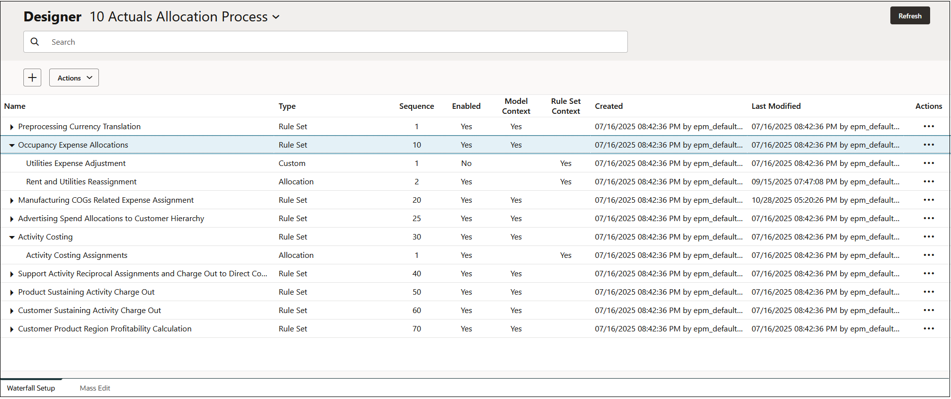

Nella scheda Impostazione a cascata in Designer regole è visualizzata la sequenza completa di regole e set di regole per il modello selezionato. Viene visualizzata la definizione della regola per ogni set di regole e regola. Ciò semplifica la visualizzazione di tutte le impostazioni per i set di regole e le regole in un'unica posizione. È possibile completare task aggiuntivi facendo clic su
accanto a un set di regole o a una regola.
Task che è possibile completare nella scheda Impostazione a cascata:
