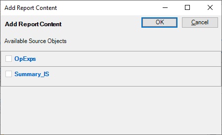

  4. Fare clic sul pulsante Aggiungi, Pulsante Aggiungi nella scheda Contenuto disponibile della finestra di dialogo Proprietà, per avviare la finestra di dialogo Aggiungi contenuto report.
    In Aggiungi contenuto report, tutti gli intervalli con nome che non sono già stati selezionati come contenuto disponibile nel doclet di riferimento corrente vengono visualizzati in Oggetti origine disponibili. Nella Figura 24-18 vengono mostrati due oggetti di origine disponibili, OpExps e Summary_IS.
    Figura 24-18 Finestra di dialogo Aggiungi contenuto report con due oggetti di origine disponibili
    Finestra di dialogo Aggiungi contenuto report con gli intervalli con nome che corrispondono agli oggetti di origine disponibili, ovvero OpExps e Summary_IS
