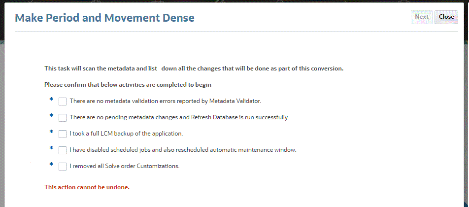

Procedura da eseguire prima della migrazione
Prima di iniziare il processo di migrazione, è necessario completare queste azioni:
  • Verificare che non siano presenti errori di convalida dei metadati.
  • Verificare che non siano presenti modifiche in sospeso ai metadati e che l'operazione Aggiorna database sia stata eseguita correttamente.
  • Eseguire un backup completo dell'applicazione.
    Nota: il processo di backup Lifecycle Management non include i dati del workbench per Data Management. È tuttavia possibile acquisire uno snapshot del workbench e dell'intero ambiente Data Management quando si effettua una clonazione oppure utilizzando i comandi EPMAutomate o eseguendo gli script dall'interfaccia utente.
    Fare riferimento ai comandi EPMAutomate riportati in Utilizzo di EPM Automate:
    • exportDataManagement
    • importDataManagement
  • Disabilitare i job programmati e riprogrammare la finestra di manutenzione automatica.
  • Rimuovere tutte le customizzazioni dell'ordine di risoluzione .
Procedura di migrazione
  1. Nella home page fare clic su Applicazione, quindi su Panoramica.
  2. In Azioni selezionare Impostazione trasferimento e periodo come dimensioni dense per avviare la migrazione guidata.
  3. Confermare di avere completato le azioni precedenti alla conversione prima di avviare il processo di migrazione, quindi fare clic su Avanti.

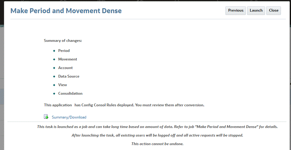

  4. Rivedere il riepilogo delle modifiche.
    Se sono state distribuite regole di tipo Consolidamento configurabile, il sistema visualizza un avviso indicante che sarà necessario rivederle dopo la conversione.
    Messaggio di riepilogo della migrazione
  5. Fare clic su Avvio per avviare il processo di migrazione.
    Quando il processo viene avviato, tutti gli utenti esistenti verranno disconnessi e tutte le richieste attive verranno interrotte.
  6. Attendere il completamento del processo di migrazione, quindi disconnettersi dall'applicazione e accedere di nuovo.

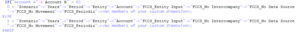

  • Utilizzare la direttiva @NONEMPTYTUPLE(); prima di scrivere una formula contenente riferimenti tra dimensioni sparse.
  • Evitare di restituire costanti dirette. Aggiungere invece costanti con:
    + "Scenario"->"Anni"->"Periodo"->"Entità"->"Conto"->"FCCS_Entity Input"->"FCCS_No Intercompany"->"FCCS_No Data Source"->"FCCS_No Movement"->"FCCS_Periodic"-><No members of your custom dimension>
    Esempio di formula originale
    Periodo e Trasferimento - Esempio 1
    Esempio di formula modificata
    Periodo e Trasferimento - Esempio 2
