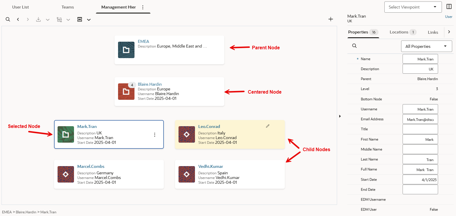

チャートとして表示された階層ビューポイント
ノードは、フォルダ・アイコン(子がある場合)およびノード・アイコン(最下位ノードの場合)を含むカードに表示されます。
カードには、ノード名と、列として表示されるように構成された最初の3つのプロパティ(前述のスクリーンショットでの「説明」、「ユーザー名」および「開始日」など)が表示されます。列として表示されるプロパティを管理するには、ビューポイントでのプロパティの表示方法の構成を参照してください)

  • 親ノード: 中央ノードの親。チャートの上部に表示されます。親ノード・アイコンは青色の背景で表示されます。
  • 中央ノード: 表示の中央にあるノード。親ノードと子ノードは、このノードを基準に表示されます。中央ノード・アイコンは赤色の背景で表示されます。
  • 子ノード: 中央ノードの子。子ノード・アイコンは、子がある場合は緑色の背景で、子がない場合は濃い赤色の背景で表示されます。
  • 選択したノード: プロパティの編集、アクションおよび検証のために現在選択されているノード。選択したノードは、親ノード、中央ノードまたは子ノードのいずれかです。カードの周囲のアウトラインで表示されます。
    Tip:
    前述のスクリーンショットでは、Blaire.Hardenノードが中央ノードである一方で、プロパティ・ペインには選択されたノードであるMark.Tranのプロパティが表示されていることに注意してください。
チャート表示では、「下をすべて展開/縮小」 すべて展開/縮小ボタンボタンが無効になっています。
