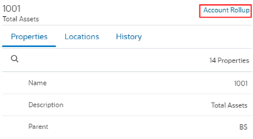

タブ・レイアウトでは、ビューポイントで選択したノードのノード・タイプが右側のパネルの上に表示されます。ノード・タイプをクリックして、インスペクタで開きます。ノード・タイプの検査を参照してください。
前述のノード・タイプを示すスクリーンショット

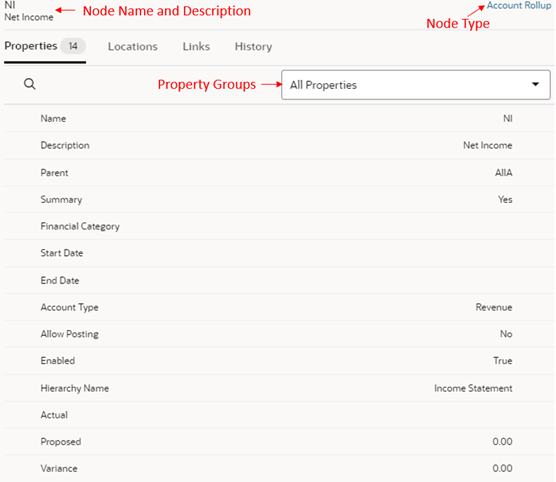

ノード詳細ペイン
ノード詳細ペインと要素(説明は後述)
ノード詳細ペインには、ビューポイントのノードの情報が表示されます。ビュー所有者は、特定のプロパティを表示するようにビューポイントを構成したり(ビューポイントでのプロパティの表示方法の構成を参照)、ビューのプロパティの順序を変更できます(表示されるプロパティの順序の変更を参照)。ユーザーは、「プロパティ・グループ」ドロップダウン・メニューを使用して、ビューポイントに表示されるプロパティのリストをフィルタすることもできます(プロパティ・グループの作成、編集および削除を参照)。
ノード詳細ペインは、タブ・レイアウトではメイン・タブの右側に表示され、左右並びレイアウトでは各ビューポイントの下部に表示されます。
ノード詳細ペインのタブを使用して、次の情報にアクセスします:
  • プロパティ: 選択したノードのプロパティが表示されます。ノード・プロパティの操作を参照してください
  • 場所: 親ごとにグループ化された階層ビューポイントで、選択したノードのすべての場所が識別されます。ノードの場所の表示を参照してください。
  • リンク: 一致したノードについて、ノードのソースおよびリンクされたダウンストリーム・ノードを含め、選択したノードに関するリンク情報が表示されます。ノード・リンクについてを参照してください。
  • 履歴: 選択したノードに対するトランザクションの履歴が表示されます。ノード・トランザクション履歴の表示を参照してください。
