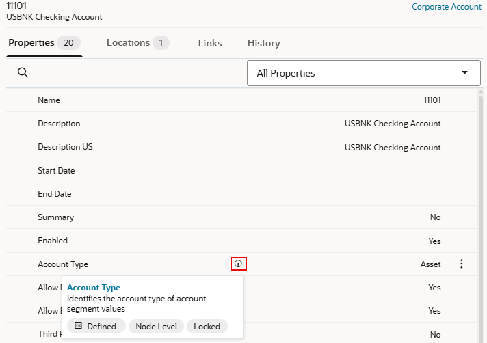

プロパティ詳細
ビューポイントのプロパティ・ペインで、プロパティ行にマウス・カーソルを合せると、プロパティ・ラベルの横に情報アイコンが表示されます。アイコンをクリックすると、プロパティ名、説明、プロパティの発生元、プロパティ・レベル(ノードまたは関係)、プロパティが「コミット時にロック」オプションによってロックされているかどうか、プロパティが読取り専用かどうか(たとえば、プロパティをビューポイントで編集できない場合)など、プロパティに関する情報が表示されます。
プロパティ詳細ウィンドウから、プロパティ名をクリックしてインスペクタでプロパティを開きます。プロパティの検査を参照してください。
情報ウィンドウからテキストを選択し、コピーできます。継承プロパティの場合、継承プロパティを提供する祖先のリンクをクリックできます。プロパティ詳細ウィンドウの外部をクリックするとプロパティ詳細ウィンドウが閉じます。プロパティを表示しているか編集しているかにかかわらず、プロパティ情報を使用できます。
