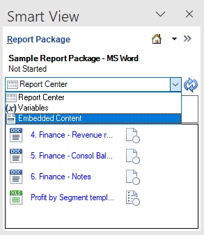

  2. 「レポート・パッケージ」パネルで、ドロップダウン・メニューから「埋込みコンテンツ」を選択します(Figure 24-29を参照)。
    Figure 24-29 「レポート・パッケージ」パネルで選択された「埋込みコンテンツ」オプション
    「埋込みコンテンツ」オプションが選択されたドロップダウン・メニューが表示されている「レポート・パッケージ」パネル

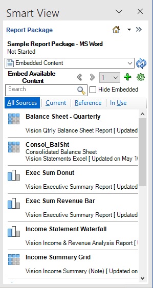

    「埋込みコンテンツ」パネルが表示されます。
    Figure 24-30 「埋込みコンテンツ」パネル
    「埋込みコンテンツ」パネル
    「埋込みコンテンツ」パネルに、使用可能なすべてのコンテンツがリストされます。

  4. 「埋込みコンテンツ」パネルで、埋め込む使用可能なコンテンツを見つけます。
    次の方法を使用すると、使用可能なコンテンツの検索に役立ちます:
    • 「検索」フィールドを使用します。使用可能なコンテンツの名前または名前の一部がわかっている場合は、「検索」フィールドに検索する文字列を入力し、検索アイコンをクリックします。
      ワイルドカードは必要ありません。Narrative Reportingでは、使用可能なコンテンツ名の任意の場所で用語が検索されます。
      検索を取り消すには「取消」ボタンをクリックします。
    • パネルを下にスクロールします。使用可能なコンテンツのページが複数ある場合は、「ページ番号」ドロップダウン・メニューを使用して他のページにジャンプします。
    どちらの方法でも、フィルタ(「すべて」、「現在」、「参照」または「使用中」)を使用して検索を絞り込めます:
    • すべてのソース—リファレンス・ドックレットおよびレポートから導出された使用可能なコンテンツが含まれます
    • 現在—現在のドックレットに登録されている参照ファイルから使用可能なコンテンツを表示します。
    • リファレンス—レポート・パッケージのリファレンス・ドックレットから導出された使用可能なコンテンツが含まれます。
    • 使用中—現在開いているドックレットで使用されている使用可能なコンテンツが含まれます。

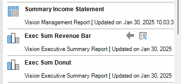

  6. リストから、挿入する使用可能なコンテンツを選択します。
    リストで使用可能なコンテンツを選択すると、「挿入」ボタン「挿入」ボタンが表示されます(Figure 24-31を参照)。
    Figure 24-31 選択した使用可能なコンテンツに表示された「挿入」および「プレビュー」ボタン
  7. 左向き矢印の変数挿入ボタン。をクリックして、使用可能なコンテンツをターゲット・ドックレット内の(ステップ3で選択した)位置に挿入します。
