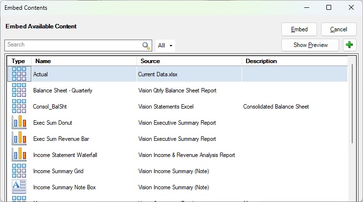

  6. 「コンテンツの埋込み」で、埋込み可能なコンテンツを選択します。
    必要に応じて、リボンおよびダイアログを使用した使用可能なコンテンツのプレビューの説明に従って「プレビューの表示」ボタンをクリックして、選択した使用可能なコンテンツのプレビューを表示します。
    図24-47では、使用可能なコンテンツ"Actual"が選択されています。
    図24-47 「コンテンツの埋込み」ダイアログ・ボックスで、参照ファイルからの使用可能なコンテンツが選択されています
    使用可能なコンテンツ(実際)が選択された「コンテンツの埋込み」ダイアログ・ボックス
