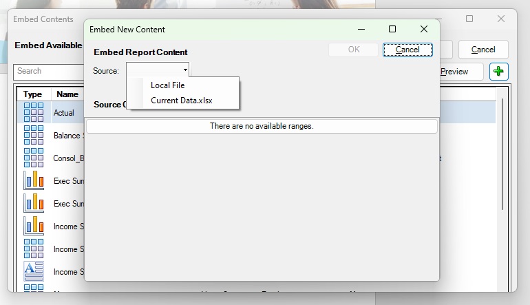

  3. 「コンテンツの埋込み」ダイアログにある使用可能なコンテンツを追加するボタンをクリックして、「新規コンテンツの埋込み」ダイアログを起動します。
  4. 「新規コンテンツの埋込み」で、図24-50に示すように「ソース」フィールドのドロップダウン・メニューをクリックし、オプションを選択します。
    • ローカル・ファイル—「ローカル・ファイル」を選択した後、「ファイルの選択」ボタンをクリックし、参照ファイルとして使用するExcelファイルの場所を参照し、ファイルを選択します。
    • 参照ファイル—以前に登録した参照ファイルから、使用可能なコンテンツをリストにさらに追加する場合は、「ソース」ドロップダウン・メニューからファイルを選択します。
    図24-50 「新規コンテンツの埋込み」ダイアログ・ボックス
    「ソース」フィールドのドロップダウン・メニューが表示されている「新規コンテンツの埋込み」ダイアログ・ボックス。ここでは、「ローカル・ファイル」を選択して初めての参照ファイルをドックレットに追加するか、リストにすでにある参照ファイルを選択します
    どちらを選択しても、使用可能なコンテンツとして選択できる範囲のリストが「ソース・オブジェクト」に表示されます。
    このトピックの例では、前述の参照ファイルのドックレットへの登録およびドックレットの参照ファイル・コンテンツの埋込みで使用したCurrent Data.xlsxファイルを選択し、次のステップの図24-50に示すように、使用可能なコンテンツとして追加できる4つの範囲が「ソース・オブジェクト」にリストされます。

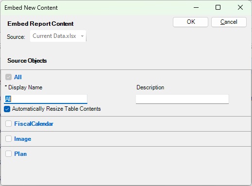

  5. 「新規コンテンツの埋込み」ダイアログで、ドックレットに埋め込むソース・オブジェクト名(チェック・ボックスではなく)をクリックします。
    ヒント:
    1つのオブジェクトのみを選択します。
    図24-51では、"All"というソース・オブジェクトがクリックされ、チェック・ボックスが選択されています。
    図24-51 名前付き範囲が選択されている「新規コンテンツの埋込み」ダイアログ・ボックス
    名前付き範囲が選択されている「新規コンテンツの埋込み」ダイアログ・ボックス。
  6. 「OK」をクリックして、選択したコンテンツをドックレットに埋め込みます。
