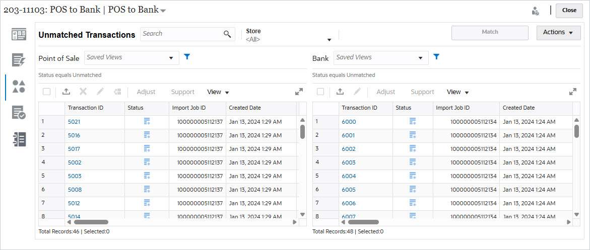

  3. 비일치 트랜잭션 탭을 누릅니다.
    일치하지 않는 트랜잭션
    숫자 속성에 대해 표시되는 값은 속성을 정의할 때 설정한 정밀도를 기준으로 합니다. 잔액조정 속성은 프로파일에 대해 사용으로 설정된 가장 낮은 통화 버킷 기본 통화의 통화 코드에서 상속된 정밀도를 사용합니다.
    상태 열에서 아이콘이 일치하지 않는 각 트랜잭션의 상태를 표시합니다.
    • 비일치 일치하지 않는 아이콘 - 새 비일치 트랜잭션용입니다.
    • 지원됨 지원됨 아이콘
    • 모두 - 상태로 모두를 선택하면 해당 트랜잭션의 비일치 및 지원 아이콘이 둘 다 표시됩니다. 별도의 모두 아이콘은 없습니다.
    필터 값을 설정하여 볼 트랜잭션 상태를 표시할 수 있습니다.
    일치하지 않는 트랜잭션 대화상자의 트랜잭션 작업에 대해 자세히 알아보려면 다음을 참조하십시오.
    • 모든 트랜잭션 선택 - 트랜잭션 선택
      모두 선택하려면 모두 선택 확인란을 사용해야 합니다. 하지만 Ctrl + 누르기를 사용하여 선택한 트랜잭션을 하나 이상 선택 취소할 수도 있습니다.
    • Excel에서 볼 수 있는 .CSV 형식으로 트랜잭션 익스포트 - CSV 또는 Excel 형식으로 트랜잭션 익스포트
    • 트랜잭션 삭제 - 트랜잭션 일치에서 트랜잭션 삭제
    • 트랜잭션 검색, 필터링 및 목록 뷰 저장 - 트랜잭션 검색, 필터링 및 목록 뷰 저장
    • 그룹화를 통해 비일치 트랜잭션 필터링 - 그룹화를 통해 비일치 트랜잭션 필터링
    • 비일치 트랜잭션에서 텍스트 복사하여 붙여넣기 - 비일치 트랜잭션에서 마우스로 속성 텍스트를 강조 표시한 후 해당 텍스트를 복사하여 필터 기준이나 전자메일과 같이 필요한 위치면 어디든 붙여넣을 수 있습니다. 브라우저에서 표준 복사 및 붙여넣기 바로가기 키(CTRL+C 및 CTRL+V)를 사용하십시오. Internet Explorer에서는 이 복사하여 붙여넣기 기능이 지원되지 않습니다. 대신, Chrome 또는 Edge를 사용하십시오.
  4. 이제 일치하지 않는 트랜잭션 탭에서 세 가지 유형의 트랜잭션을 처리해야 합니다.
    • 정확한 일치 -
      예를 들어, 외상 매출금의 트랜잭션 값($195.28)과 일치하는 트랜잭션이 외상 매입금에 있을 수 있습니다. 하지만 예기치 않은 접두어 ORCL이 포함되어 송장 번호가 서로 다릅니다. 이러한 트랜잭션이 동일하다고 확신하는 경우 두 트랜잭션을 모두 선택하고 일치를 눌러 서로 일치시킵니다.
    • 지원되는 트랜잭션 - 이러한 트랜잭션에는 일치 항목이 없는 합당한 이유가 있습니다. 일치 항목이 없어도 올바르고 적합한 트랜잭션이라고 정당화하는 설명을 입력합니다. 지원되는 트랜잭션 처리를 참조하십시오.
    • 조정 - 허용오차를 허용하도록 수동 일치 규칙이 구성된 경우 조정이 있는 일치 항목(정확한 일치 항목의 반대)을 생성할 수도 있습니다. 허용되는 허용오차 내의 트랜잭션을 선택하고 일치를 누르면 선택 트랜잭션 대화상자에서 선택된 트랜잭션을 보여주며 조정 세부정보를 입력할 수 있습니다. 조정이 있는 일치를 눌러 일치 항목을 생성합니다. 조정 처리을 참조하십시오.
    모든 작업이 일치하지 않는 트랜잭션 탭에 표시됩니다. 선택한 트랜잭션에 사용할 수 없는 작업을 선택하면 해당 오류 메시지가 표시됩니다.
    검토자 및 조회자는 "읽기 전용" 모드로 [비일치 트랜잭션] 탭을 볼 수도 있습니다. 이 탭은 내용을 변경하지 않고 [지원됨]으로 표시된 트랜잭션의 세부정보를 보거나 준비자의 설명 및 첨부파일을 확인하는 데 특히 유용합니다.
    통화 코드의 소수점 자릿수에 따라 Account Reconciliation은 특정 차이를 정확히 일치로 간주합니다.
    • 소수점 자릿수가 두 자리인 통화 코드의 경우 차이가 0.005보다 작으면 0.00으로 반올림되고 정확한 일치로 간주됩니다.
    • 소수점 자릿수가 세 자리인 통화 코드의 경우 차이가 0.0005보다 작으면 0.000으로 반올림되고 정확한 일치로 간주됩니다.
    • 소수점 자릿수가 네 자리인 통화 코드의 경우 차이가 0.00005보다 작으면 0.0000으로 반올림되고 정확한 일치로 간주됩니다.
    예를 들어 통화 코드에서 소수점 이하 세 자리를 사용하는 경우 256.1464 및 256.1468 값 사이의 차이가 0.0004로 0.0005보다 작기 때문에 이 두 값은 정확히 일치하는 것으로 간주됩니다.
