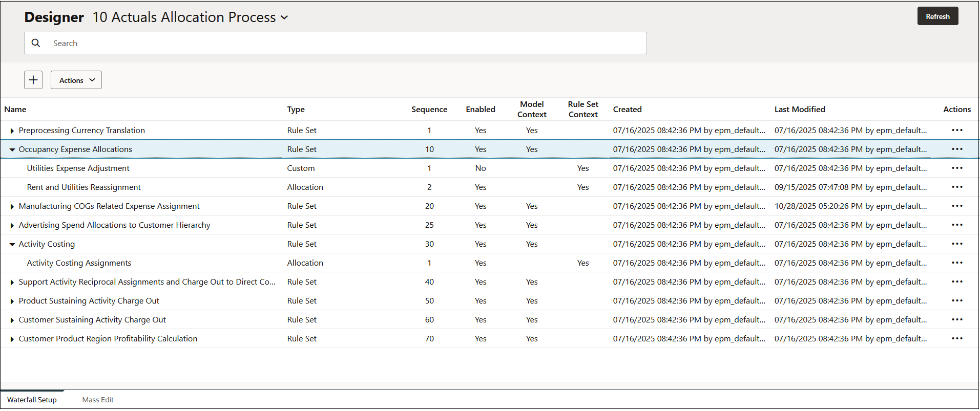

규칙 디자이너의 워터폴 설정 탭은 선택한 모델에 대한 규칙 세트 및 규칙의 전체 순서를 보여 줍니다. 각 규칙 세트 및 규칙에 대한 규칙 정의가 표시됩니다. 이를 통해 규칙 세트 및 규칙에 대한 모든 설정을 한 곳에서 쉽게 확인할 수 있습니다. 규칙 세트 또는 규칙 옆에 있는 작업 아이콘을 눌러 추가 태스크를 완료할 수 있습니다.
워터폴 설정 탭
