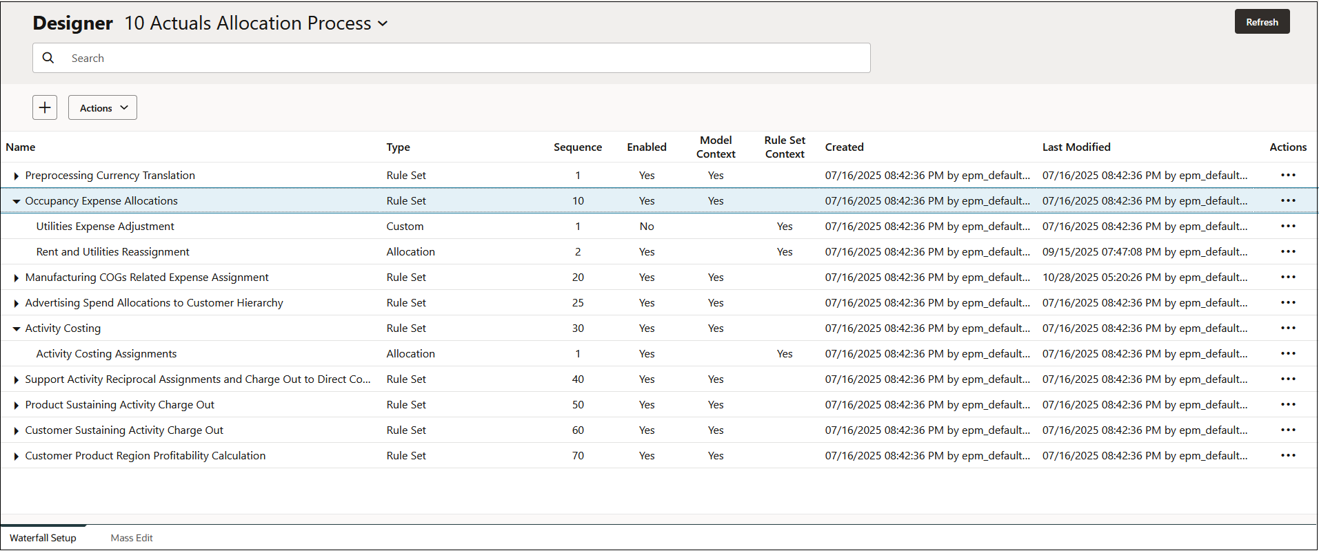

A guia Configuração em Cascata no Designer de Regra mostra a sequência completa dos conjuntos de regras e regras para o modelo selecionado. A definição de regra para cada conjunto de regras e a regra é mostrada. Isso facilita a visualização de todas as configurações dos seus conjuntos de regras e regras em um só lugar. Você pode concluir tarefas adicionais clicando em
ao lado de um conjunto de regras ou de uma regra.
Tarefas que você pode concluir na guia Configuração em Cascata:
