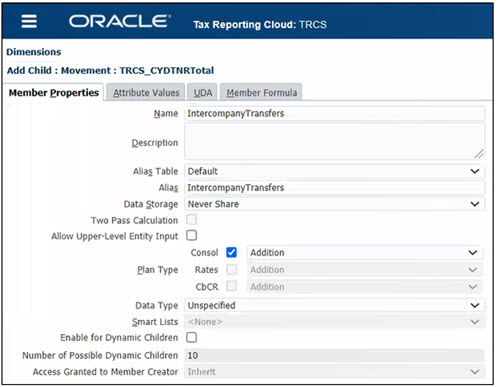

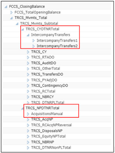

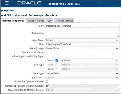

  2. 在 TRCS_CYDTNRTotal(P&L 部分)下创建 IntercompanyTransfers 成员。请参阅《管理 Tax Reporting》中的“添加或编辑成员”。
    Create_IntercompanyTransfers

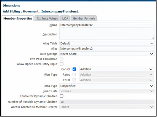

  3. 在 IntercompanyTransfers 下创建 IntercompanyTransfers1 和 IntercompanyTransfers2。
    Create_IntercompanyTransfers_1
    Create_Intercompany_Transfers_2
  4. 在 TRCS_NPDTNRTotal(资产负债表合计)下创建 AcquisitionsManual 成员。
    Create_AcquisitionsManual_Member
  5. 刷新数据库。

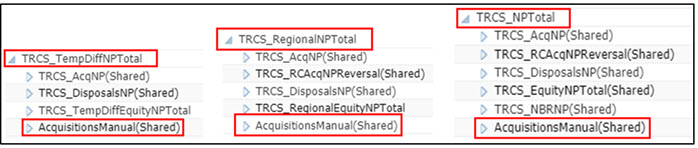

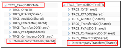

  6. 验证是否在 TRCS_TempDiffCYTotal 和 TRCS_TempDiffCYTotalTR 下创建了 IntercompanyTransfers 的共享成员。同样,验证是否在 TRCS_TempDiffNPTotal、TRCS_RegionalNPTotal 和 TRCS_NPTotal 下创建了 AcquisionsManual 的共享成员。
    TRCS_CYDTNRTotal 下新创建成员的共享成员
    TRCS_CYDTNRTotal_Shared_Members_IntercompanyTransfers
    TRCS_NPDTNRTotal 下新创建成员的共享成员
    TRCS_NPDTNRTotal_Shared_Members_AcquisitionsManual

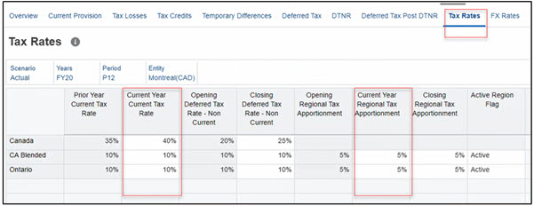

  11. 检查税率,例如实体 Montreal(CAD)。本年本期税率为 40%,本年区域性税分配为 5%。
    Tax_Rates

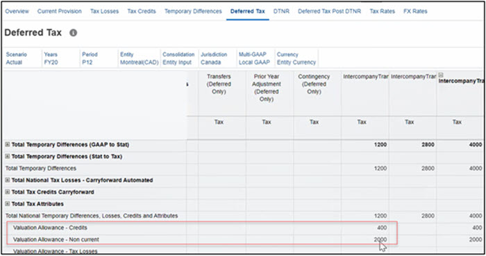

  13. 单击递延税额。验证“递延税额”表单中 IntercompanyTransfers、AcquisitionManual 和计价备抵更改的数据。表单显示 IntercompanyTransfers、AcquisitionManual 和“计价备抵更改”的计算值。在下面的示例中,1000 的 40% 为 400,同样还计算其他值。
    Deferred_Tax-IntercompanyTransfers

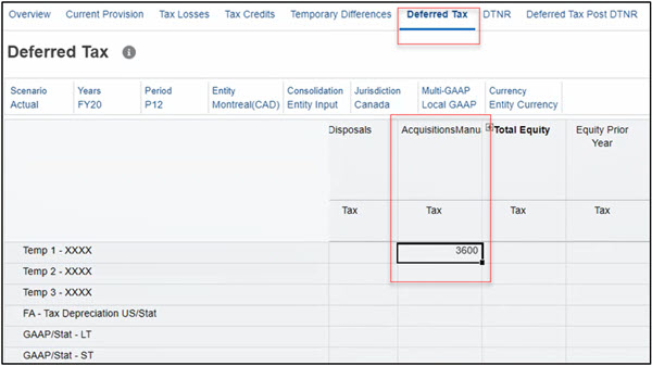

    同样地,9000(您为 AcquisitionManual 输入的值)的 40% 为 3,600。
    Deferred_Tax-AcquisitionsManual
    请注意,“计价备抵 - 贷项”和“计价备抵 - 税损失”是非应纳税的,而“计价备抵 - 非流动”是应纳税的。请注意,“计价备抵 - 非流动”为 5000 的 40%,即 2000。
    Deferred_Tax-Valuation_Allowance

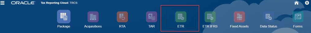

  14. 单击实际税率以验证数据。
    Click_ETR

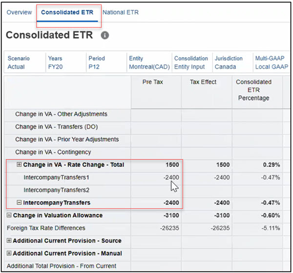

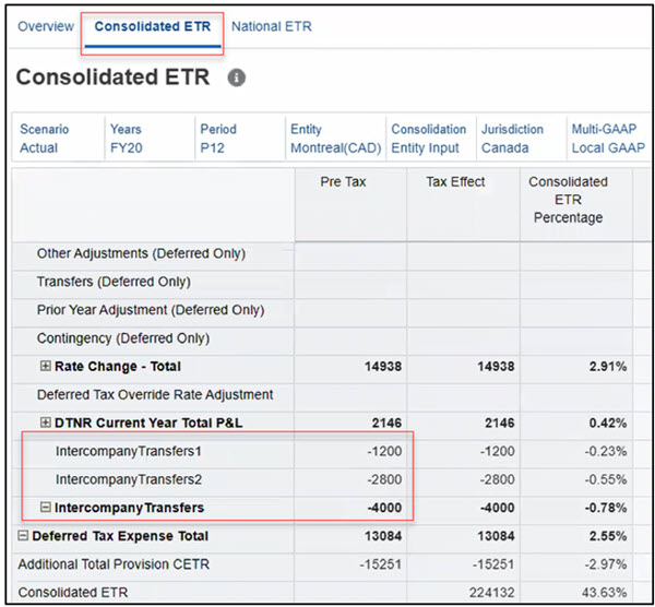

  15. 验证“合并的实际税率”和“合并的实际税率 IFRS”表单中的数据。另请参阅“输入合并的实际税率”和“合并的实际税率 IFRS 概览仪表板”。
    “合并的实际税率”表单
    查看 IntercompanyTransfers 的计算值 -4000(10,000 的 40% 的负值)。
    Calculated_Value_IntercompanyTransfers
    同样地,对于计价备抵更改,请注意负值 -2400(400+5000 的 40%)。
    Change_in_Valudation- Consolidated_ETR

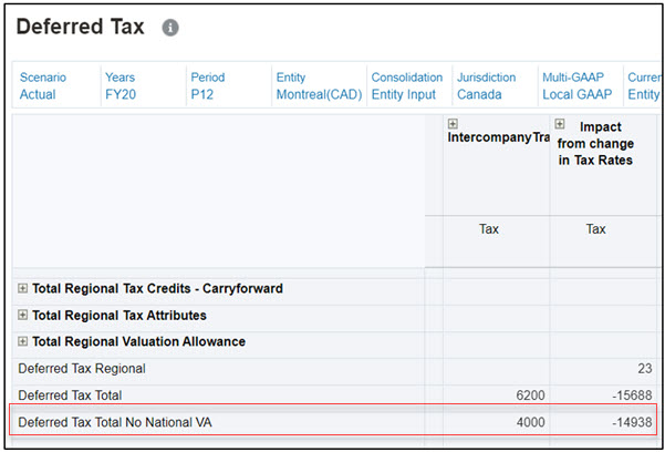

  16. 验证税率更改合计。请注意,“递延税额”表单中递延税额合计 - 无全国性 VA 帐户的“税率 - 本年合计”更改的影响应与“合并的实际税率”表单中的税率更改合计匹配。在下面的示例中,请注意“递延税额”和“合并的实际税率”表单上的计算值 (14398)。另请参阅“使用全国性递延税额”和“输入合并的实际税率”。
    “递延税额”表单
    Deferred_Tax_Form

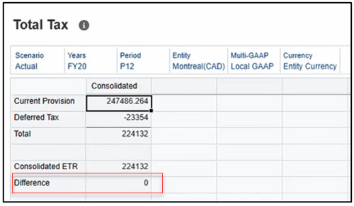

  17. 检查“总税额验证”表单。转至库→ 验证→ 总税额。请注意,差异值为 0。
    Difference_Value

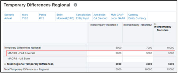

  18. 现在,对于区域性表单,在“暂时性差异 - 区域性”表单中针对 IntercompanyTransfers1(MACRS – Fed Reversal 帐户)输入数据。保存。另请参阅“输入区域性暂时性差异”。
    Temporary_Difference_Regional_Form-Enter_Data
  19. 检查税率,例如实体 Montreal(CAD)。请注意,CA Blended 的本年税率为 10%,本年区域性税分配为 5%。另请参阅“使用区域性税率”。
    Check_Tax_Rates

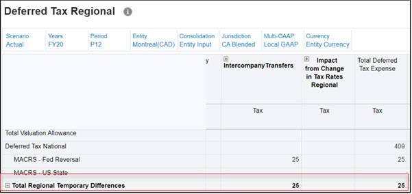

  20. 验证“递延税额 - 区域性”表单。请注意,计算值为 5000*10%*5%,即 25。另请参阅“使用区域性递延税额”。
    Verify_Deferred_Tax_Regional

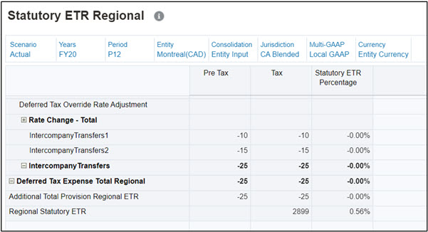

  21. 验证“区域性实际税率”表单。另请参阅“使用区域性法定实际税率”。
    Verify_Regional_ETR_Form

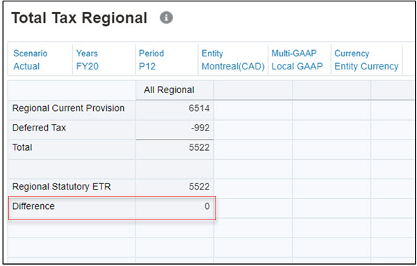

  22. 检查“总税额 - 区域性”验证表单。转至库→ 验证→ 总税额 - 区域性。请注意,差异值为 0。
    Difference_Value
