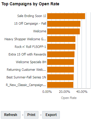

Gráfico Campañas principales por ratio de aperturas
Muestra el rendimiento de las campañas por ratio de aperturas.

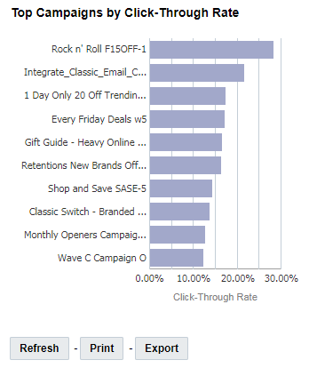

Gráfico Campañas principales por ratio de visitas efectivas
Muestra el rendimiento de las campañas por ratio de visitas efectivas.

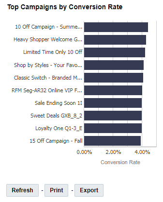

Gráfico Campañas principales por ratio de conversiones
Muestra el rendimiento de las campañas por ratio de conversiones.

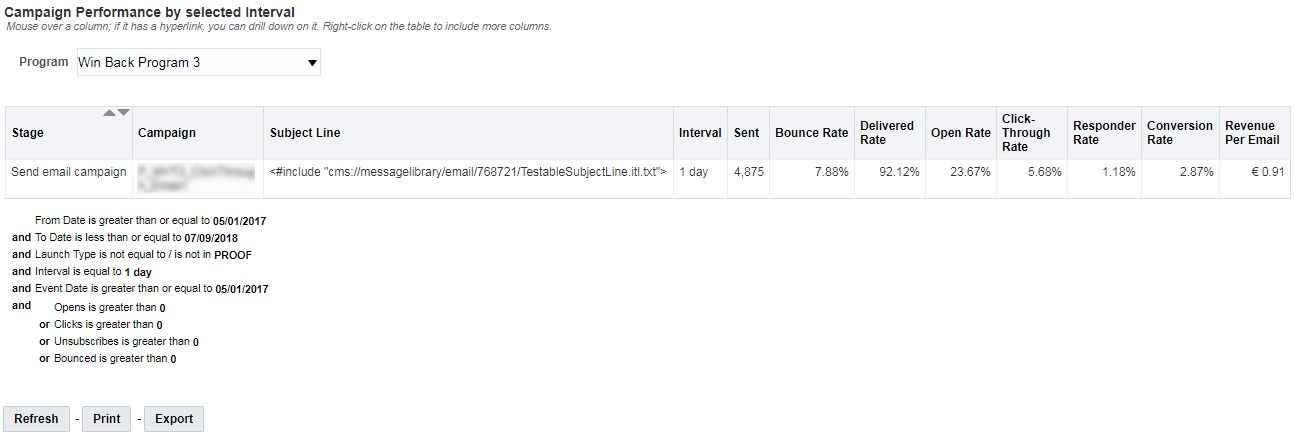

Tabla Rendimiento de campaña por intervalo seleccionado
Muestra una vista en forma tabular con el rendimiento de la campaña por el intervalo seleccionado. Puede aumentar detalle en elementos como el programa o la campaña para obtener un análisis más detallado.
