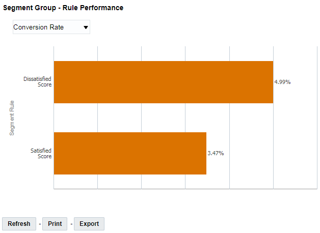

Gráfico Grupo de segmentos - Rendimiento de regla
Muestra las reglas con mejor rendimiento para un grupo de segmentos. Utilice el menú desplegable para alternar entre las distintas medidas: Ratio de visitas efectivas, Ratio de aperturas, Ratio de conversiones o Ingresos por cada mil correos electrónicos.

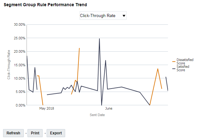

Gráfico Tendencia de rendimiento de regla del grupo de segmentos
Muestra las tendencias del rendimiento de las reglas de un grupo de segmentos con el paso del tiempo. Utilice el menú desplegable para alternar entre las distintas medidas: Ratio de visitas efectivas, Ratio de aperturas, Ratio de conversiones o Ingresos por cada mil correos electrónicos.

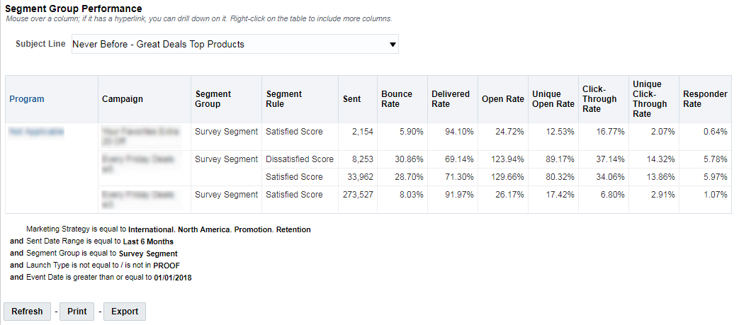

Tabla Rendimiento de grupo de segmentos
Proporciona una vista tabular del rendimiento del grupo de segmentos. Puede aumentar detalle en elementos como el programa o la campaña para obtener un análisis más detallado.
