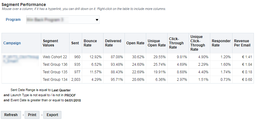

Panel de control de rendimiento de segmento
Nota: este panel de control solo está disponible para usuarios que tengan el rol Mánager de análisis de correo electrónico.
Este panel de control proporciona una vista tabular con las métricas de rendimiento por valores de segmento anexados a una campaña de correo electrónico.
Asigne valores de segmento a una campaña durante el diseño de la misma. Para obtener más información sobre los segmentos, consulte Descripción de segmentaciones de listas.
En este panel de control se incluye la siguiente tabla:
Para abrir el panel de control de rendimiento de segmento:
- Haga clic en
Insight en la barra de navegación lateral y seleccione Paneles de control interactivos. - Haga clic en Paneles de control > Análisis.
- En la página Análisis, seleccione el separador Correo electrónico y amplíe Rendimiento.
- Haga clic en Segmento.

Tabla Rendimiento de segmento
Se puede aumentar detalle en elementos como el programa o la campaña para obtener un análisis más detallado.
