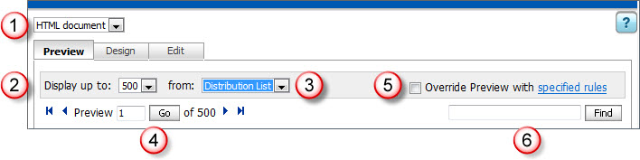

En la ilustración siguiente se muestran las opciones que puede seleccionar para vistas previas.
Tipo de documento
Si la campaña incluye contenido de texto sin formato y HTML, seleccione el documento para el que desea obtener la vista previa.
Número de registros que se mostrarán
Por ejemplo, si selecciona 25 registros, obtendrá una vista previa de la campaña para los primeros 25 registros de la lista.
Grupo que se va a utilizar para la vista previa
Seleccione una de las siguientes opciones:
Grupo de pruebas: solo está disponible si se asocia una lista de pruebas con la campaña. Use los destinatarios de la lista de pruebas.
Vista rápida: solo está disponible si la lista asociada con la campaña contiene más de 100000 registros. Utiliza una muestra aleatoria del público objetivo. La lista Vista rápida se genera utilizando el mismo algoritmo que el recuento rápido de filtros.
Lista de distribución: utiliza la lista de distribución completa.
Desplazarse por registros
Use
y
para desplazarse por los destinatarios del grupo seleccionado. Para ir a un registro específico, introduzca el número de registro en el campo Vista previa y haga clic en Ir.
Sustituir vista previa
Al probar contenido dinámico, use esta opción para mostrar el mensaje tal como aparecerá para los destinatarios que cumplan las condiciones de reglas especificadas.
Para utilizar esta opción:
- Seleccione la casilla de control Sustituir vista previa.
- Haga clic en reglas especificadas para abrir la página Reglas especificadas de contenido dinámico.
- Seleccione las reglas que desea utilizar.
- Haga clic en Aplicar.
Puede que vea iconos de colores distintos para los módulos de contenido dinámico:
- Icono rojo: indica un problema con el contenido dinámico en el documento. Haga clic en No válido para ver detalles sobre el problema.
- Icono gris: el contenido dinámico está definido correctamente, pero hay un problema con el uso en el documento.
- Sin icono: el módulo de contenido dinámico no está incluido en el documento.
- Icono verde: no hay errores.
Buscar un destinatario específico
Use Buscar para buscar una cadena en una dirección de correo electrónico.
