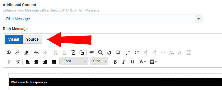

Para incluir un mensaje de texto enriquecido:
- Seleccione Mensaje de texto enriquecido en la lista desplegable Contenido adicional.
- Para agregar contenido, abra la biblioteca de contenido, introduzca la URL de contenido o arrastre y suelte los archivos en la página.
- De forma opcional, se puede editar el mensaje de texto enriquecido con el editor visual o de origen.
