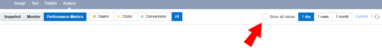

Pase el ratón por encima de una etapa para ver sus métricas. Si desea que aparezcan los valores sin tener que pasar el ratón por encima de una etapa, active la opción Mostrar todos los valores.
Imagen de la opción Mostrar todos los valores

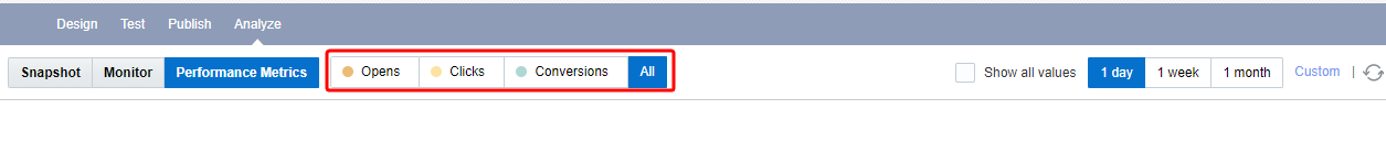

Puede seleccionar la métrica que desea ver o ver todas las métricas a la vez haciendo clic en Todo.
Imagen de las métricas de Métricas de rendimiento

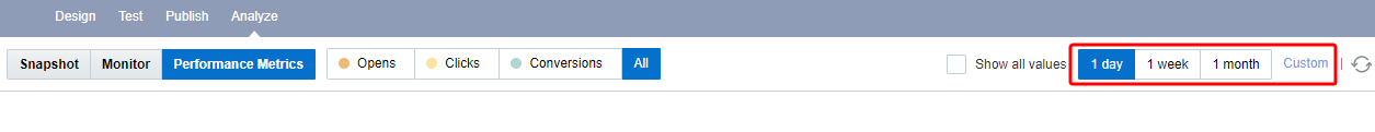

Rango de fechas
Para ver las métricas de rendimiento de diferentes rangos de fechas, puede cambiar entre cuatro opciones: rendimiento en 1 día, en 1 semana, en 1 mes o bien en un rango de fechas personalizado.
Imagen de las opciones de rango de fechas
