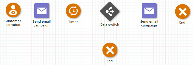

Para diseñar el programa:
Para diseñar un programa, arrastre elementos de la paleta del diseñador de programas al lienzo como se describe a continuación. Defina las propiedades de cada elemento, por ejemplo, especifique la campaña que se va a enviar.
Sugerencia: para ver el nombre de cada elemento, señale al elemento. Si desea ver el nombre de todos los elementos, haga clic en .
Coloque los elementos en el lienzo en el orden y en los lugares descritos a continuación:
  1. Señale a y arrastre un evento Activado por el cliente al lienzo.
    Este evento dispara el programa.
  2. Arrastre una actividad Enviar campaña de correo electrónico al lienzo.
    Esta actividad envía el mensaje de bienvenida cuando el programa recibe la notificación de activación.
  3. Cree un temporizador transcurrido:
    1. Arrastre el evento Temporizador al lienzo.
    2. Haga clic con el botón derecho en el temporizador y seleccione Propiedades.
    3. Seleccione Temporizador - transcurrido de la lista desplegable Seleccionar temporizador.
      Este temporizador da instrucciones al programa para que espere siete días antes de llevar a cabo cualquier otra acción.
  4. Arrastre un Conmutador de datos al lienzo.
    Este conmutador selecciona a los clientes que han abierto el mensaje de bienvenida.
  5. Arrastre un evento Finalizar al lienzo.
    Este evento finaliza el programa para los clientes que han abierto el mensaje de bienvenida.
  6. Arrastre una actividad Enviar campaña de correo electrónico al lienzo.
    Esta actividad envía el mensaje de seguimiento a los clientes que no han abierto el mensaje de bienvenida.
  7. Arrastre un evento Finalizar al lienzo.
    Este evento finaliza el programa después de enviar el mensaje de seguimiento.
  8. Haga clic en Guardar.
    El programa debe tener el mismo aspecto que el siguiente dibujo.

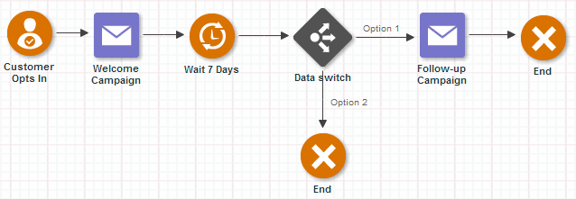

Para crear rutas entre los elementos:
  1. Pase el cursor por encima de Inclusiones de clientes, coja el cuadrado pequeño que aparece en el lado derecho del icono y arrastre la línea a la actividad Campaña de bienvenida.
  2. Utilizando el mismo método, arrastre una línea entre:
    1. Campaña de bienvenida y Esperar 7 días.
    2. Esperar 7 días y Conmutador de datos.
    3. Conmutador de datos y Campaña de seguimiento.
    4. Conmutador de datos y Finalizar bajo el conmutador.
    5. Campaña de seguimiento y Finalizar a la derecha de la Campaña de seguimiento.
  3. Haga clic en Guardar.
