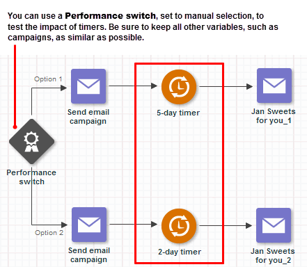

Conmutador de rendimiento de muestra
Aunque puede crear muchas combinaciones válidas de acciones, temporizadores y conmutadores, un conmutador de rendimiento le dará los resultados más claros cuando limite el juego de variables que está probando. Cuantas más variables (campañas, tiempos, etcétera) incluya en cada ruta de prueba, menos probable será que pueda atribuir los resultados a cualquier variable.

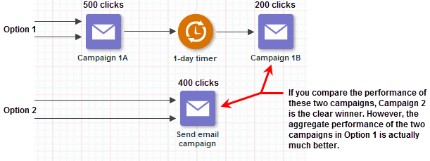

Conmutador de rendimiento complejo
Sugerencia: la selección automática está diseñada para medir los resultados de una campaña por ruta y funciona mejor con rutas comparables. Por ejemplo, si tiene una campaña en cada ruta, resulta fácil determinar qué campaña consigue los mejores resultados. Sin embargo, si tiene varias campañas y temporizadores en cada ruta, los efectos de las métricas de campaña que está evaluando se diluyen. En este caso, la mejor opción es definir el conmutador de rendimiento para realizar la selección manual de la versión ganadora y analizar el rendimiento agregado de cada ruta usted mismo.

Al otro lado del conmutador de rendimiento están las rutas de prueba, normalmente dos de ellas. En teoría, podría usar un conmutador de datos para desviar al grupo de exclusión y un conmutador de asignación para crear tres rutas de prueba. Sin embargo, en la práctica, dos rutas proporcionan una prueba más realista y significativa.
Aunque cada ruta puede contener cualquier número de actividades y eventos, como mejor práctica se debería mantener simple controlando el número de variables que se prueban. Si desea evaluar dos campañas, use los mismos temporizadores en ambas rutas. Del mismo modo, si desea identificar el intervalo más efectivo entre mensajes, mediante selección manual, es una buena idea probar los temporizadores respecto a mensajes similares. Si desea probar exactamente el mismo mensaje exacto con otras variables, haga una copia de la campaña para que pueda obtener dos juegos de métricas.

  • Independientemente del modo de selección, eche un vistazo a los resultados de la prueba para asegurarse de que está midiendo las cosas correctas. Por ejemplo, la siguiente ilustración cómo la ruta con la mejor campaña de rendimiento no es necesariamente la ganadora total.
