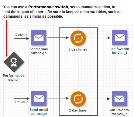

- Tempistica, per vedere se si ottiene una risposta globale migliore quando si varia l'intervallo tra i messaggi.

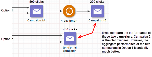

Suggerimento: la selezione automatica è stata progettata per misurare i risultati di una sola campagna per percorso e funziona meglio con percorsi simili. Ad esempio, se si ha una campagna su ciascun percorso, è facile determinare quale campagna ottiene i risultati migliori. Invece, se si hanno più campagne e timer su ciascun percorso, gli effetti delle metriche della campagna che si stanno valutando si diluiscono. In questo caso, la soluzione migliore è impostare lo switch prestazioni sulla selezione manuale del vincitore e analizzare in prima persona le prestazioni aggregate di ciascun percorso.

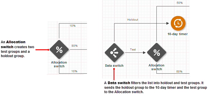

Prima di poter utilizzare uno switch prestazioni per confrontare l'efficacia di una campagna su ciascun percorso, è necessario dividere l'audience in gruppi di test e gruppi di controllo e determinare per quanto tempo dovrà essere eseguito il test. È inoltre necessario definire i percorsi che conducono all'esterno dello switch.
È possibile identificare i gruppi di test e di controllo utilizzando uno switch di allocazione che selezioni i gruppi in modo casuale. In alternativa, è possibile inserire uno switch dati prima dello switch di allocazione per filtrare il gruppo di controllo prima di dividere l'audience di test in due gruppi.

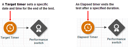

Si aggiunge quindi un timer per impostare la lunghezza del test e mantenere in sospeso il gruppo in attesa fino a quando il percorso con i risultati migliori non viene identificato. È possibile utilizzare un timer in base a tempo trascorso per impostare la durata del test o un timer in base a target per terminare il test in una data e ora specifiche.
Sull'altro lato dello switch prestazioni si trovano i percorsi di test (in genere due). In teoria, si potrebbe utilizzare uno switch dati per dirottare il gruppo di controllo e uno switch di allocazione per creare tre percorsi di test. In pratica, due percorsi offrono un test più realistico e significativo.
Sebbene ciascun percorso possa contenere un numero qualsiasi di attività ed eventi, è consigliabile semplificare controllando il numero di variabili da verificare. Se si desidera valutare due campagne, utilizzare gli stessi timer su entrambi i percorsi. Analogamente, se si desidera identificare l'intervallo più efficace tra i messaggi (mediante selezione manuale), è una buona idea verificare i timer su messaggi simili. Se si desidera verificare lo stesso identico messaggio con altre variabili, creare una copia della campagna per ottenere due gruppi di metriche.

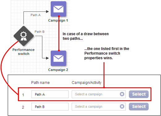

- Se lo switch prestazioni è impostato sulla selezione automatica e due o più campagne producono le stesse prestazioni, il percorso elencato per primo nelle proprietà dello switch prestazioni viene dichiarato vincitore.
